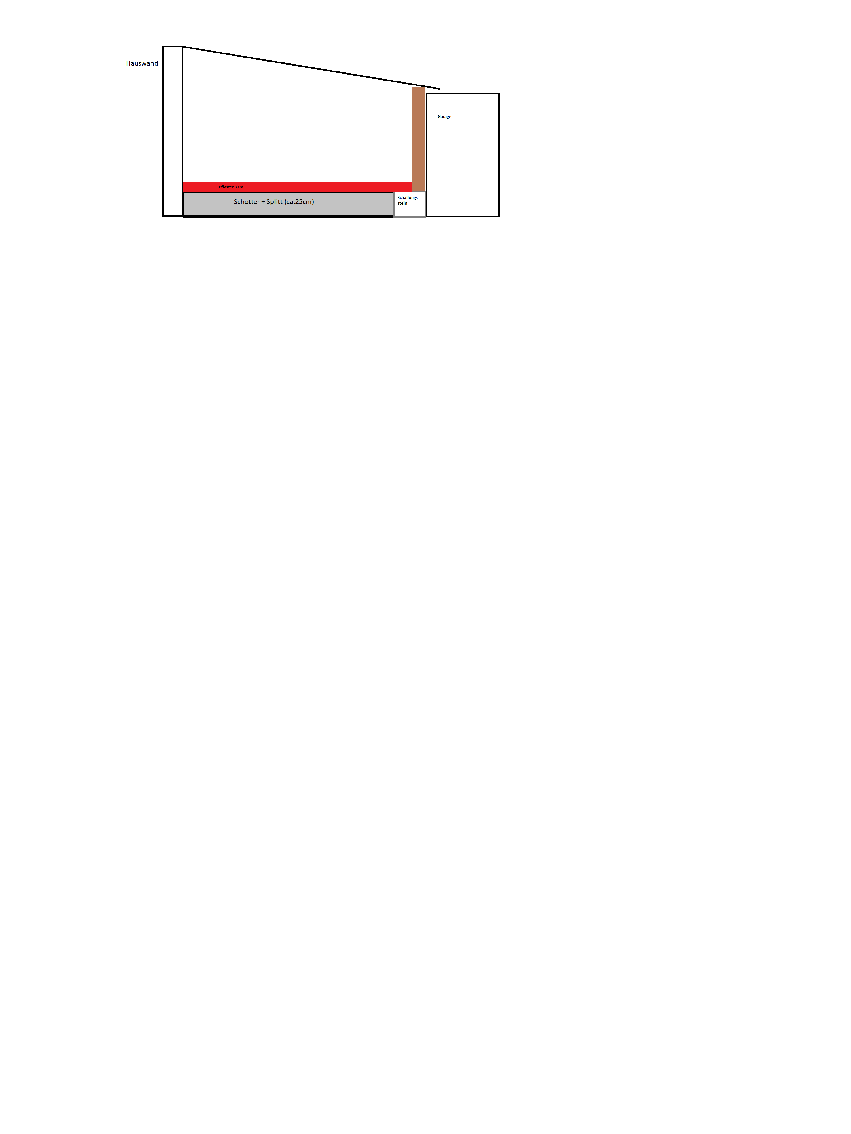

Hallo Gemeinde,
ich hoffe ich bin mit meinem Anliegen hier richtig und hoffe auf euren Rat.
Ich plane derzeit an mein Haus ein Carport anzubauen (ca. 6*6m). Dieses soll zwischen Hauswand und Garage.
Dazu bin ich gerade dabei auf der gegenüberliegenden Seite vom Haus ein Streifenfundament auszuheben.
Das Fundament sollte ja wegen Frostsicherheit min. 80cm tief sein. Ich bin derzeit bei ca. 50cm Tiefe.
Breit ist es ca. 40-45cm.
Der Boden ist sehr hart und voller Sandsteine. Ohne Meisselhammer geht fast nichts.
Auf das Fundament kommt später noch eine Reihe Schalungssteine (20cm hoch), auf denen später mal die Anker für die Pfosten rein kommen. Diese werden ebenfalls ausbetoniert. Davor liegen Pflastersteine (incl. Schotter und Split).
Folgendes frage ich mich daher. Wenn ich nun das Fundament bei 50cm Tiefe belasse, dann ca. 20 cm Schotter, 5cm Splitt und 8 cm Pflastersteine, dann liegt mein Fundament ja 83 cm tief. Muss dennoch die empfohlenen 80 cm ausgraben ?
Geht das so, oder mach ich da einen Denkfehler?
Vielen Dank für Eure Hilfe
Grüße
Michael
