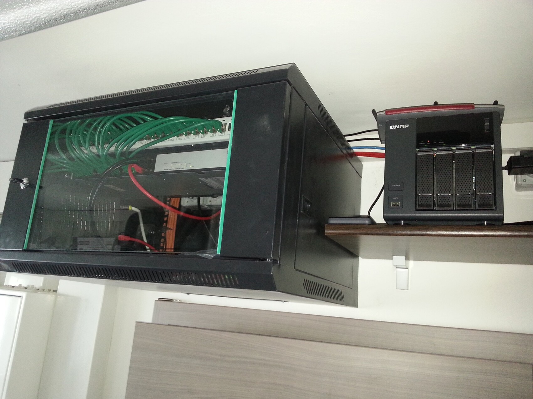

Dann liegt mein Gesprächsbedarf hauptsächlich bei der Netzwerkverkabelung....
Hat jemand Erfahrungswerte für einen 19Zoll Netzwerkschrank (9HE) mit Montage und Erdungssatz, Befestigungssatz, Steckdosenleiste, Patchfeld? Mein Elektriker hat 528 Euro (netto) aufgerufen......Hinzu kommen noch 180 Euro für Datenkabel einführen, beschriften, anschließen und 170 Euro fürs Messen der symmetrischen CU-Verkabelung gemäß CAT6....

@ toxi
Wenn ichs könnte und die Zeit hätte würde ich es auch selbst machen. Welche Preise hältst Du für angemessen?
toxicmolotof
Du meinst sowas hier? Das sind aber nur 6HE und in meinen Augen für ein Einfamilienhaus mehr als ausreichend und es passt noch über eine Tür. Das schafft man bei 9 HE und 250cm Deckenhöhe nicht mehr.
