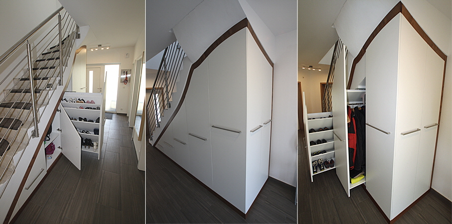

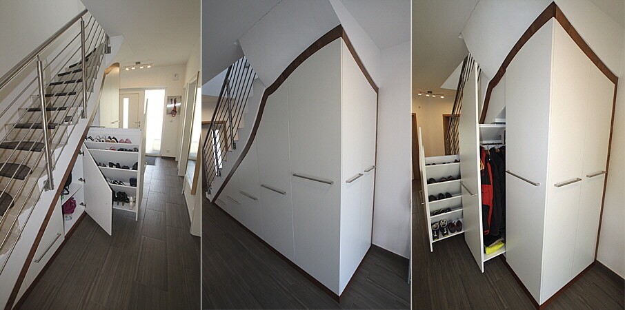

Ich würde mir das mit der offenen Treppe nochmal gut überlegen. Stauraum für Garderobe, ausziehbare Schuhschränke etc. läßt sich besser unter einer geschlossenen Treppe realisieren. Und soviel Stauraum für 4 Personen habt ihr ja nicht.

Schick! Eine offene Treppe lässt auch viel Staub auf die Dinge darunter fallen und sieht oft müllig aus, wenn man dort eine offene Garderobe hat

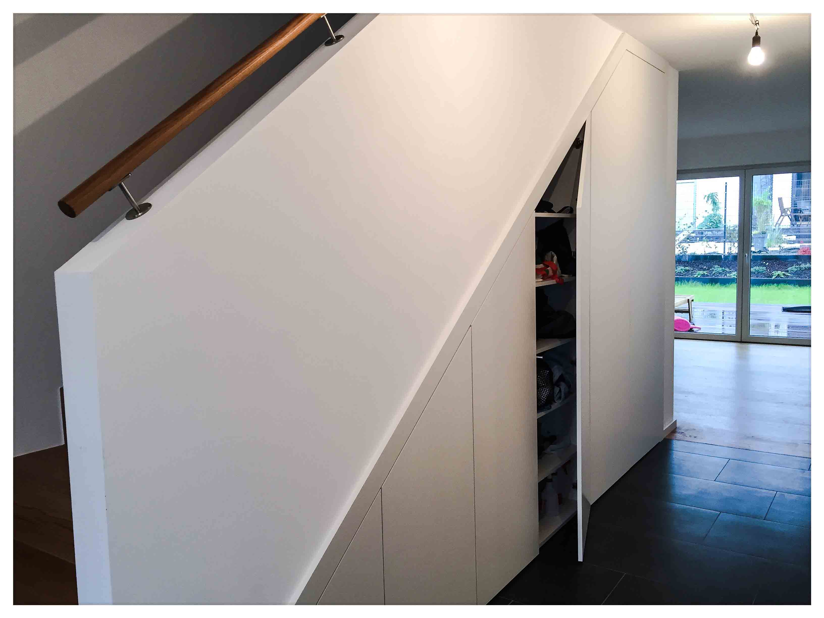

Leichtbauwände oder eine Vertäfelung bzw Verkleidung und Einbauschränke kann man immer noch machen, wenn die Garderobe nicht reichen sollte bzw zu unordentlich aussieht.
Es bietet sich auch an, nur den hohen Teil der Treppe (planoben) zu unterbauen.

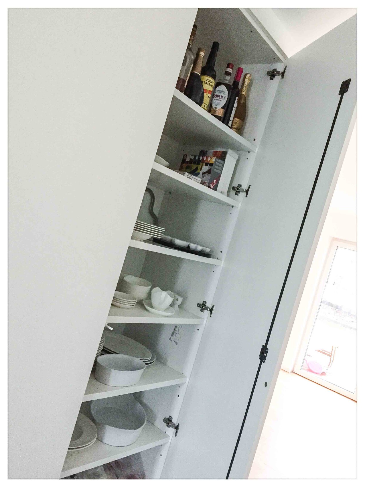

Wir haben das zB auch und auf einem Qm einen Raum, der ausschliesslich bei uns Garderobe ist. Dort steht eine Garderobenstange auf Rädern sowie ein Regal nur für Schuhe und Hängeschränke für Schals etc. Aktuelle Schuhe stehen alle auf dem Boden.... auf einem QM passt sehr viel Schuhwerk ;)

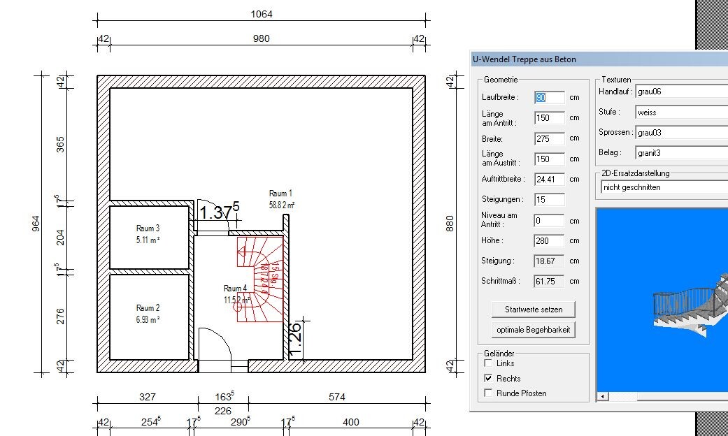

Treppe, ich vermute ganz stark, dass ihr mit dem Garderobenbereich vorm "Nähzimmer" zu Viert nicht auskommt. Zumal ein Knackpunkt ist, dass 275x150 cm für die Treppe sehr knapper Platz ist. Ich habe es mit Geschosshöhe 280 cm und 90cm Laufbreite mit 1-seitigem Handlauf mal eben skizziert:
Kommt dann noch Besuch, dann ist Ende. Daher werdet ihr vermutlich sehr schnell den Bereich unter der Treppe okkupieren und da ist die geschlossene Betontreppe einfach praktischer. Man könnte die Einbauten auf den Bereich unter dem geraden Teil beschränken. Dann wirkt es luftiger.
