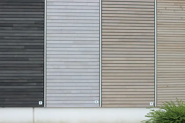

Die Rhombusschalung konnte der Bauzeichner nur andeuten. Ich würde diese auch viel heller gestalten. Bsp: Durapatina Lava grau.

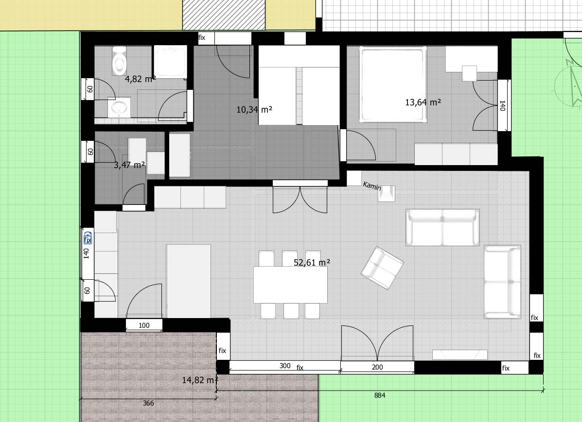

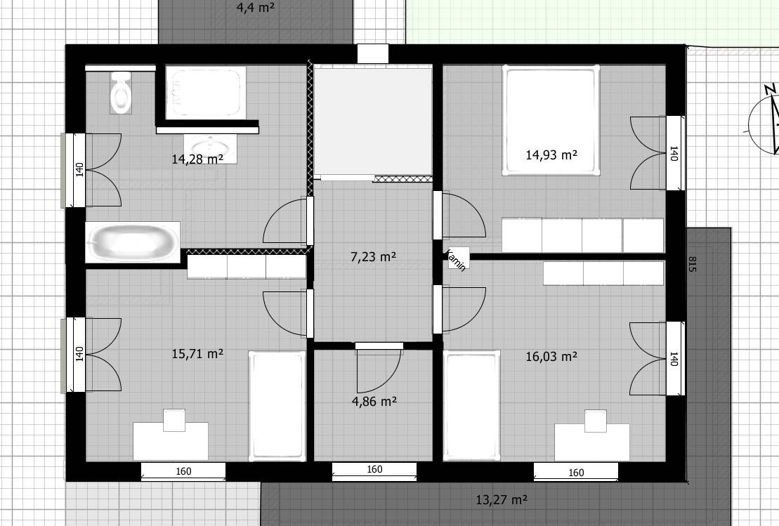

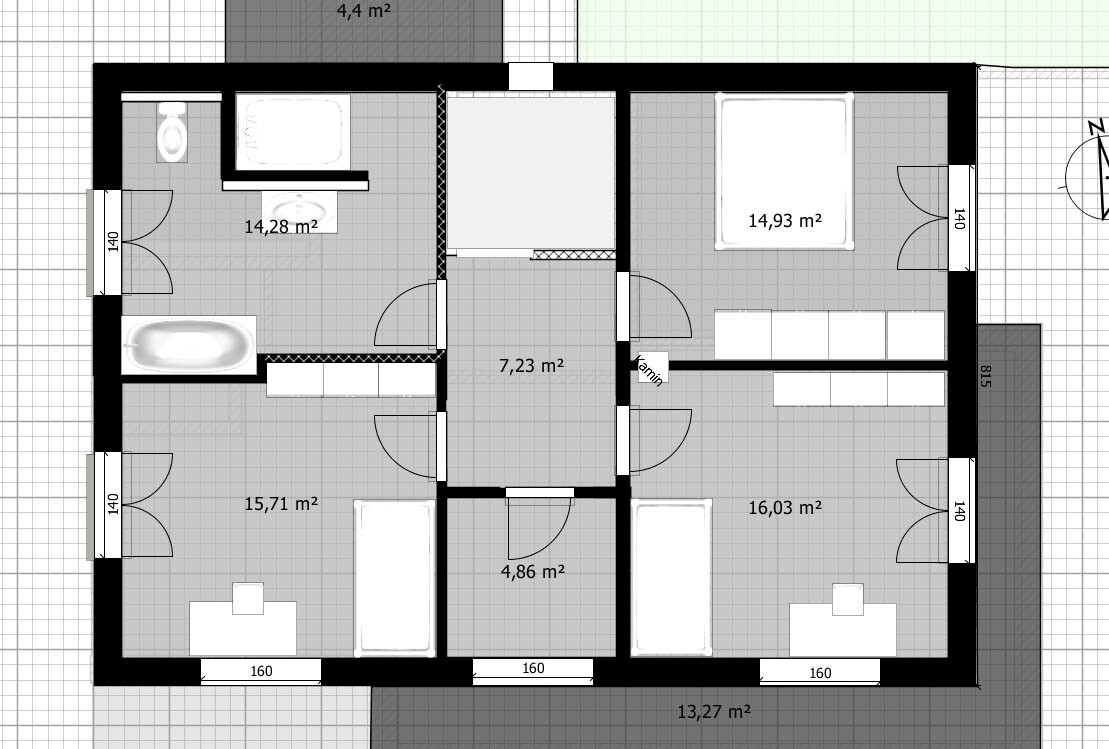

Im Anhang ist dann noch der Grundriss zum Haus.
Wie gefällt euch die Holzschalung vom Bild (Nr. 7 Lavagrau)
