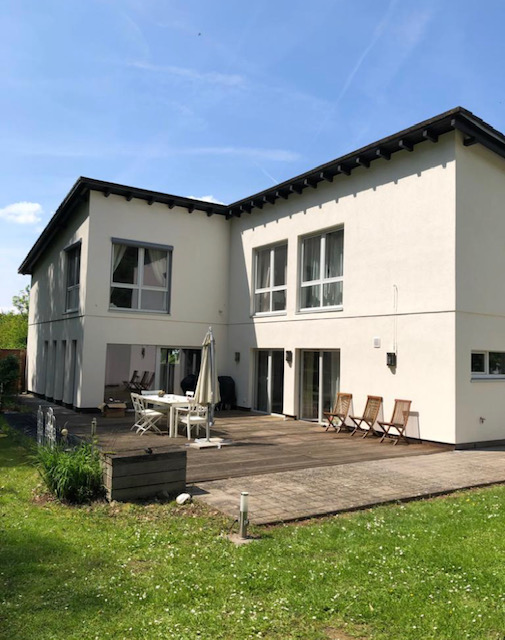

Weil die Terrasse auf der Südseite ist und mit Glas würde man es dort im Sommer nicht aushalten. Die heutigen modernen Polycarbonat-Platten haben zudem weitere Vorteile: Sie sind pflegeleichter, bieten einen sehr hohen UV-Schutz (Möbel etc. halten länger) und sind bei Hagel sehr robust. Außerdem spart man sich zusätzlich die Unterdachmarkise für ca. 5000€. Auch das Gewicht beträgt nur ein Zehntel eines Glasdaches, was im Winter bei Schnee die gesamte Konstruktion schont. Mittlerweile werden damit ganze Stadien eingedeckt!
Hey,
auch ich bin neu hier und hole mir grade div. Angebote verschiedener Anbieter.
Wir wollten erst ein Lamellendach, nun habe ich aber die Befürchtung, dass da zu viel Licht verloren geht (wenn es regnet, gehen die Lamellen ja zu, entsprechend dunkel wäre es dann in den beiden "betroffenen" Räumen.
Geplant ist nun ein Glasdach (auch hier schwanke ich noch zw. Glas und Polycarbonat) und bei Glas dann auch die Unterdachmarkise. Maße 6m x 4.50m. Umfasst dann quasi die Teile mit Fenster, rechts ist noch ein Teil offen und nach vorne auch ein wenig.
Preislich habe ich bisher Angebote von rund 11.500 EUR bis 16.800 EUR. Bei KD habe ich erst angefragt und bin über die Google-Suche nach Erfahrungen hier gelandet.
Nun zur Frage an "Vielunterwegs": habt ihr durch das Polycarbonat deutlich weniger Licht? Da es bei uns im EG ohnehin eher dunkel ist (trotz Südseite, da riesiger Garten mit sehr hohen Bäumen), möchte ich möglichst wenig "Einbußen" haben und tendiere eigentlich eher zu Glas...
Danke für die Rückmeldung

Wir waren sogar überrascht, wie viel Licht trotz Opal-Dach noch durchkommt. Der Wärmedämmende Effekt ist sehr gut zu spüren. Unsere Terrassenplatten sind gute 15°C kühler als die, die direkt der Sonne ausgesetzt sind. Man kann sehr entspannt barfuß laufen. Im Haus ist es nicht viel dunkler, sogar besser als mit den Rollläden runter wie vor dem Poly-Dach. Fragt doch bei KD mal nach einem Kunden-Dach und schauts Euch an...
jerohr82
Ich dachte, ihr habt das Dach erst seit ein paar Wochen. Wir hatten doch noch gar nicht 40 Grad draußen (wo es dann im Haus 23/24 Grad gewesen sein sollen, laut deiner vorherigen Antwort). Ich habe von ein paar Anbietern gehört, dass sie von Poly abraten, weil es nach 5-6 Jahren fast immer irgendwelche Mängel/Schäden hätte und aus dem Grund klar zu Glas geraten wird. Bin leider nach wie vor komplett verunsichert...
Zum Thema Kundendach: ich denke, das ist so einfach nicht... Welche Kunden wollen schon Leute durch´s Haus laufen haben und auch da hätte ich keinen vorher-nachher-Vergleich. Am ehesten und unbefangensten wäre da die Meinung von Freunden oder Bekannten, die sich in den letzten Jahren so was haben bauen lassen. Hab ich aber leider grade nicht an der Angel ...
