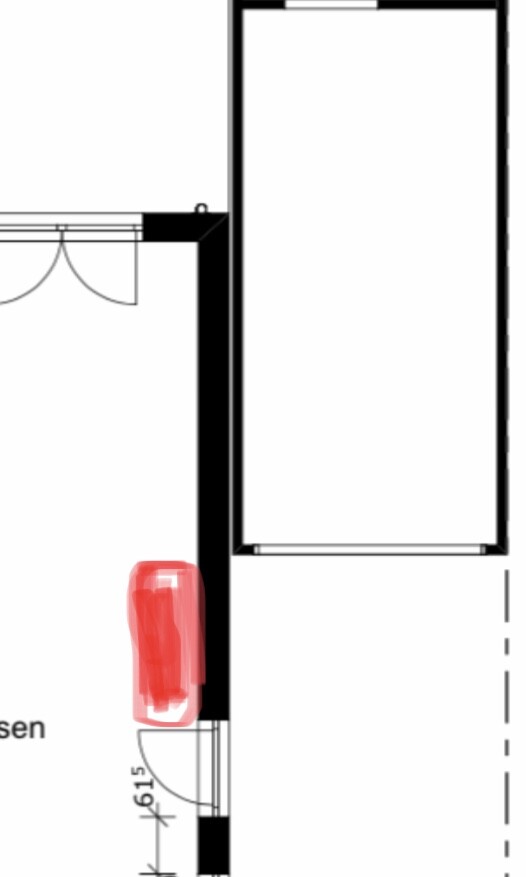

Guten Abend zusammen,
wir bauen derzeit über einen Bauträger eine Doppelhaushälfte und müssen uns mit der Garagenplanung auseinandersetzen. Wir würden gerne zukünftig einen Kaminofen im Wohnzimmer einbringen und mit einem Außenrohr an der Außenwand hochlaufen lassen. Der Kamin soll ca mittig zwischen Fenster und Garage stehen. Wie schätzt Ihr die Lage ein; wird hier ein Sektionaltor notwendig sein? Leider habe ich keine genauen Maße; hier warte ich noch auf Rückmeldung. Vielleicht kann mir trotzdem schon jemand weiter helfen. Viele Grüße und Danke!
Ich kenne zwar Edelstahlkamine, die erst in 2 Meter Höhe anfangen, aber würde es nicht drauf ankommen lassen. Nimm das Sektionaltor! Sieht eh schöner aus!
Ich sehe das Sektionaltor Euch nur retten, soweit es um den Platz für sein eigenes Auf"schwingen" geht. Was aber dennoch bleibt, ist die Einfahrtverschmälerung um das Rohr. Wenn es die übliche 3m Bauwichgarage mit den 2,82 m Innenbreite ist, wird Euch die Zirkelei und das Spiegeleinklappen den Kamin (der in einer Energieeinsparverordnung-Butze eh bloß Deko sein wird) schwer reuen lassen.
