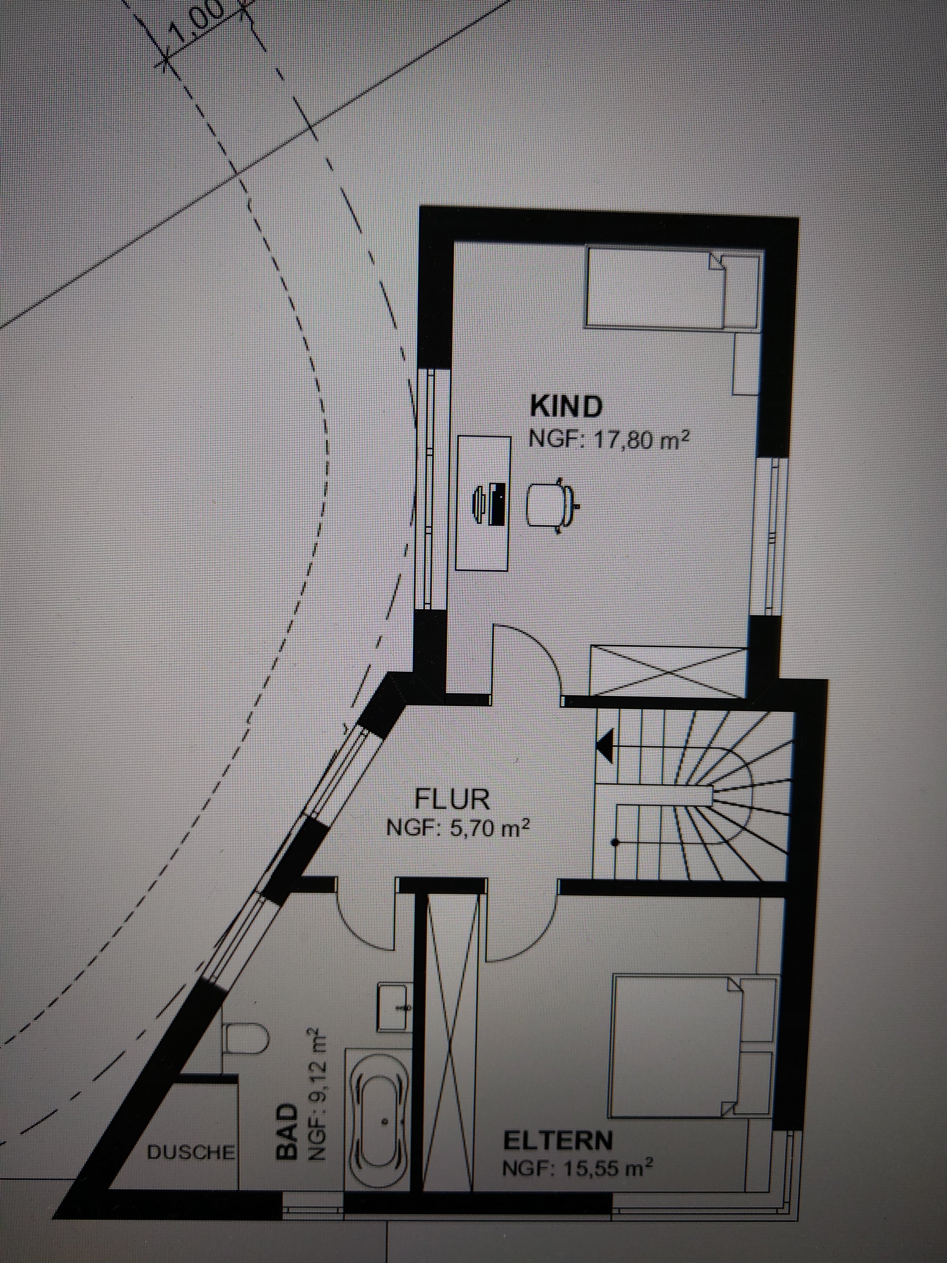

Hi!
Anbei der Grundriss unseres in Planung befindlichen Obergeschosses. Wie würdet Ihr das Badezimmer planen? Wir wollen sowohl eine Badewanne als auch eine Dusche. Ablageflächen und ein Stellplatz für einen schmalen Badezimmerschrank sollten auch nicht fehlen.
Die beiden Fenster können natürlich frei verschoben werden.
Freue mich auf Eure Ideen!
Yosan
Ok. Trotzdem ein schwieriger Raum. Die Aufteilung im Plan finde ich garnicht schlecht aber durch das Fenster bei der Toilette geht da natürlich Stellfläche flöten...wie genau sollen die Fenster denn werden, also wie hoch bzw wie weit nach unten?
