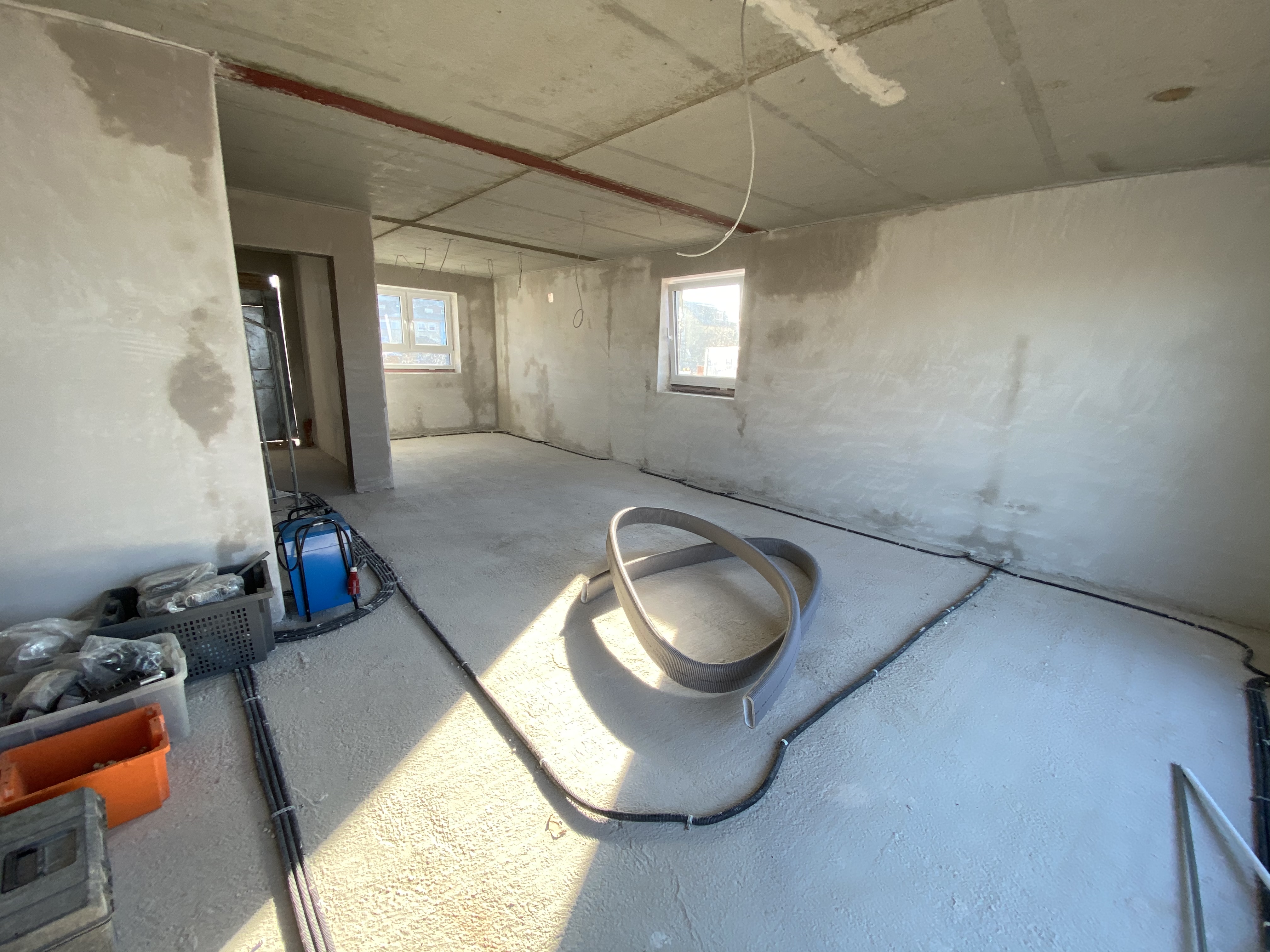

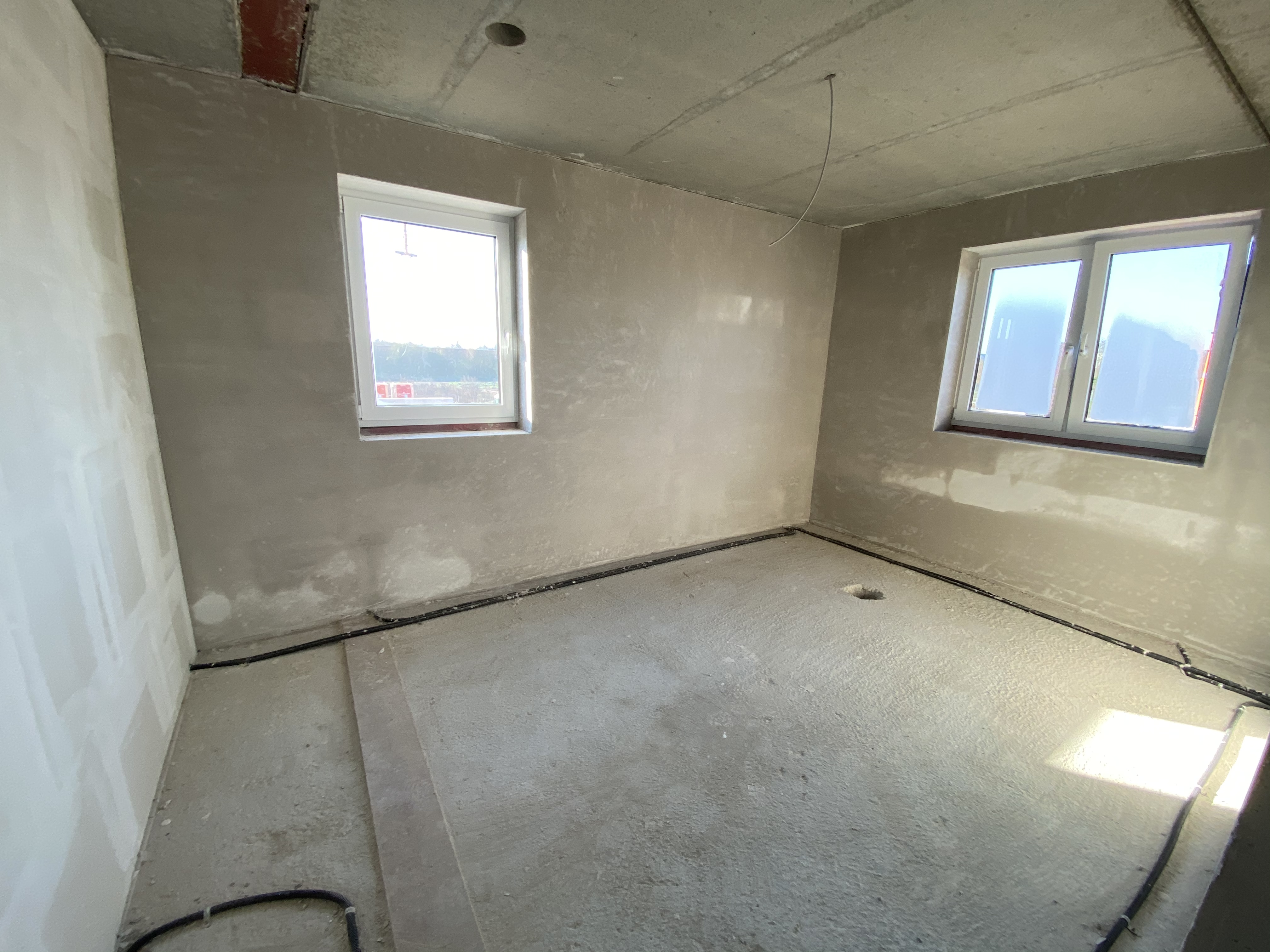

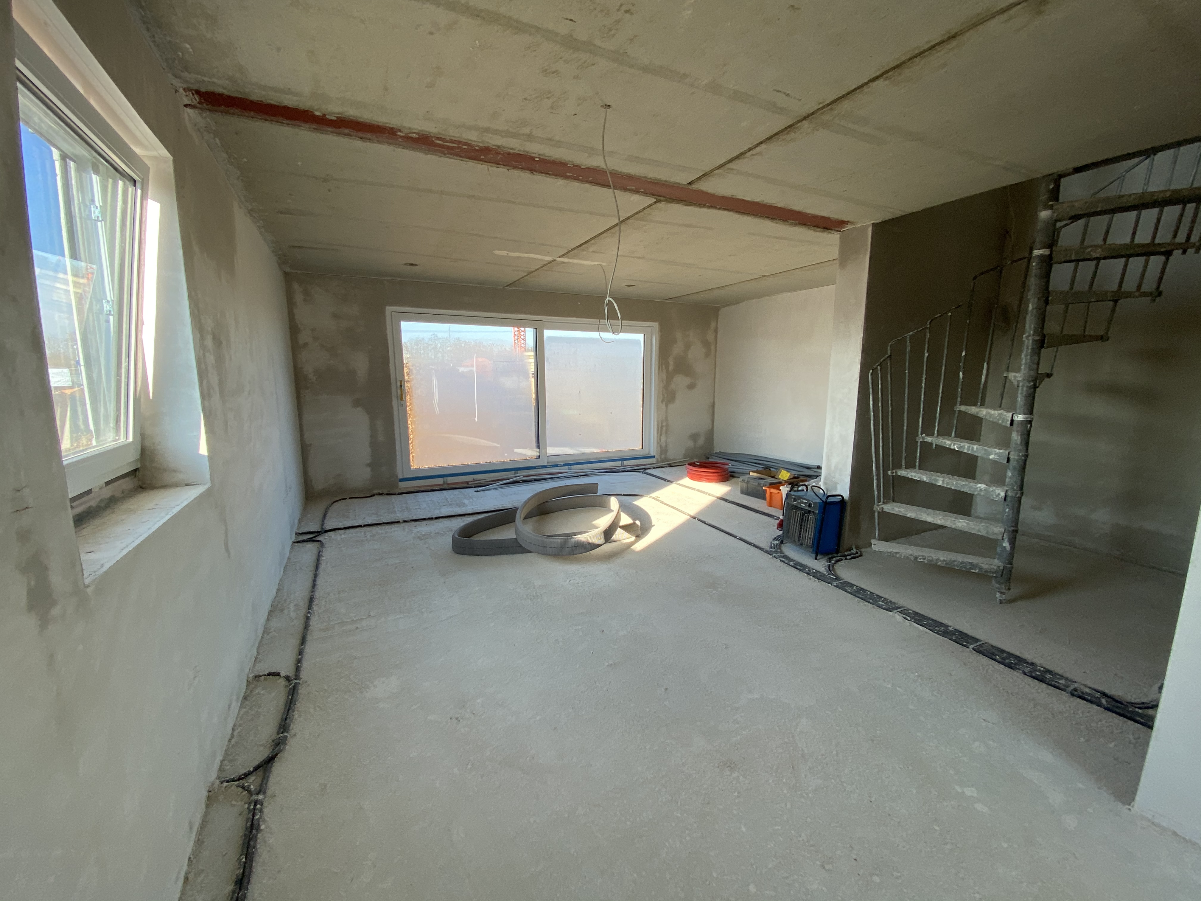

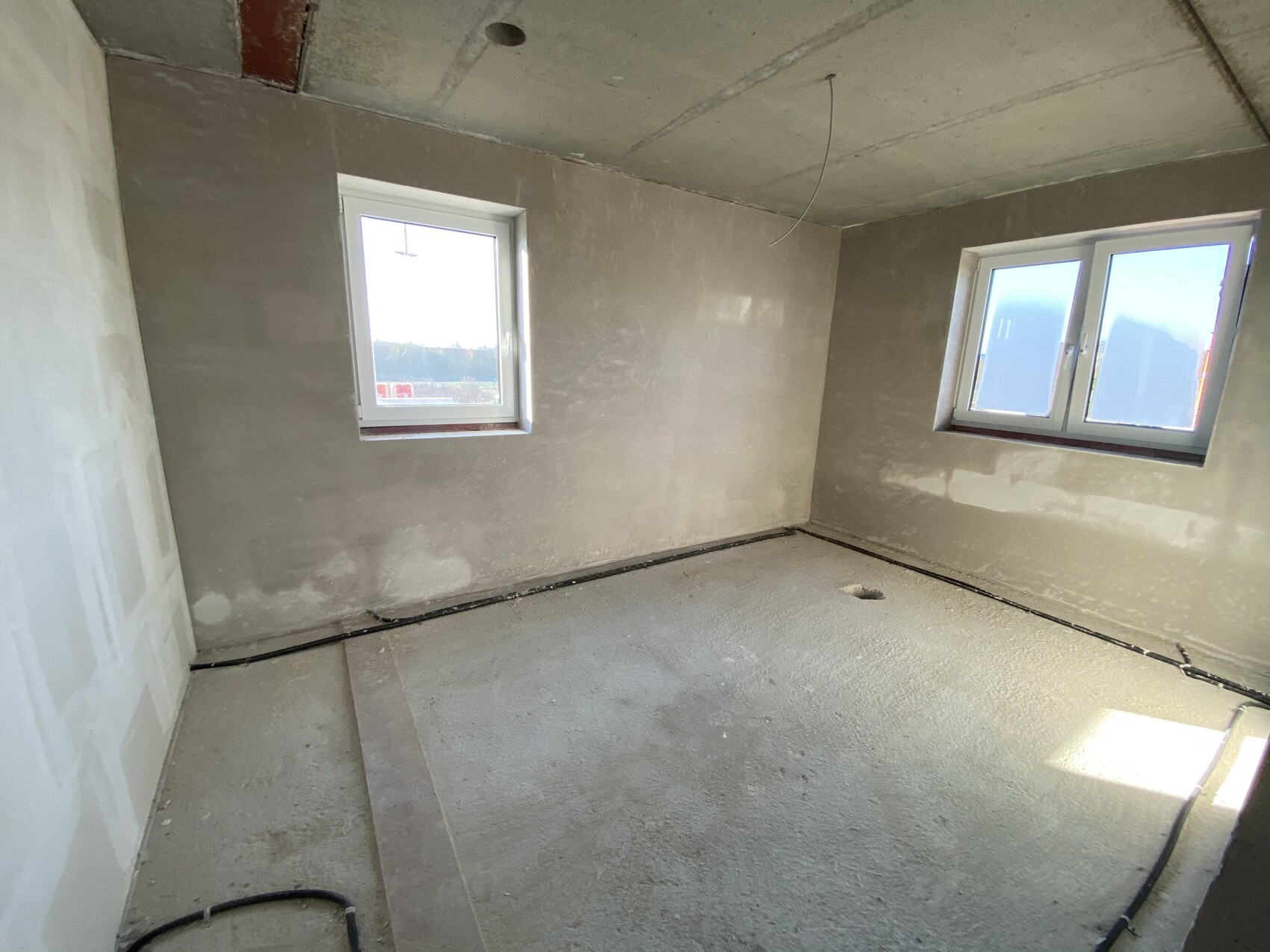

Malervlies und feine Raufaser haben ähnliche Voraussetzungen: beide brauchen ein gutes Q3 oder schon Q4, damit du nicht jede Unebenheit siehst. Für klassische Raufaser reicht auch Q2
goalkeeper
Das ist mir bewusst. Allerdings ist der bereits aufgetragene Putz schon sehr glatt. Der Verputzer wird auch Malern - von daher wird der sicherlich wissen, was geht und was nicht.
