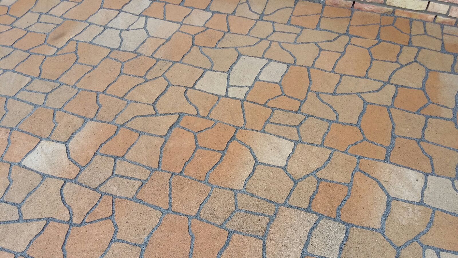

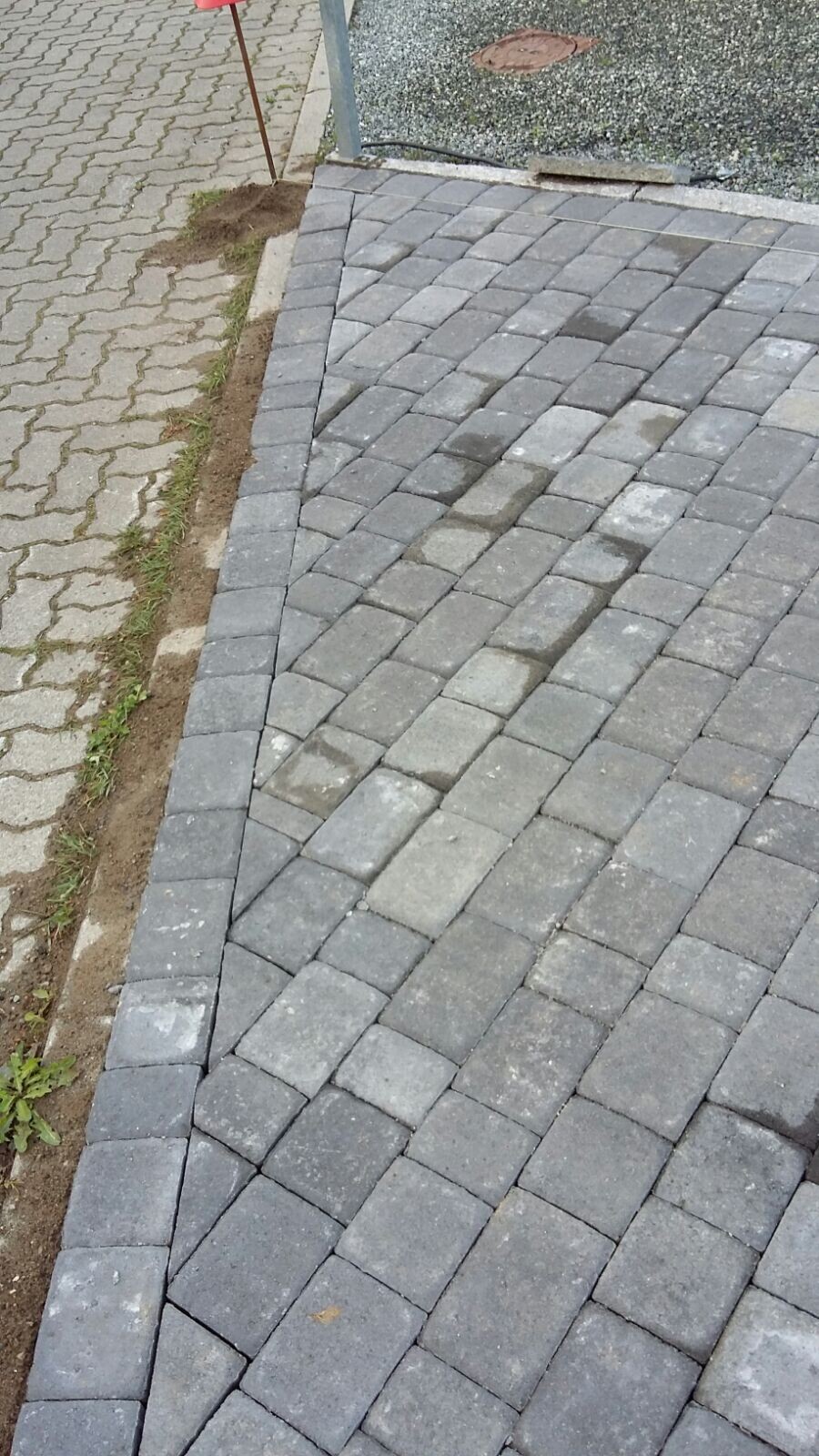

Also, dass bei einer festen Fuge trotzdem Unkraut wächst stimmt nicht. Wenn doch, dann hat man bei der Verarbeitung Fehler gemacht und die Fuge nicht vollständig gefüllt, wenn du z. B. oben einen halben cm offen lässt sammelt sich da Dreck, Erde, Samen und dann wächst es,
Es kann allerhöchstens sein, das ggf. bei Pflaster mit abgerundeter Oberfläche wie z. B. dem Nordlandpflaster von Berding Beton, was auf dem Stil einer alten Dorfstraße gemacht ist, in den runden große Fasen zwischen den Steinen sich Dreck sammelt, da wächst vorzugsweise dann Moos wenn man nicht die Fläche abfegt. Aber da man ja eine feste Fuge hat, ist das reinigen ja auch sehr einfach, egal ob Kehrmaschine, Besen oder Hochdruckreiniger. Ich selbst habe z. B. bei diesem Steintyp vorm Carport etwas Moos zwischen den Steinen wegen Staunässe, nur Schattenlage und viel Dreck von den Bäumen. Siehe Foto vom grau/anthrazit im Anhang, damals nach der Verlegung, da erkennt man ganz genau die abgerundeten Kanten.
Aber bei normalen scharfkantigem Pflaster, bei normaler oder Microfase bleibt gar nicht genug Dreck hängen, als dass dort Unkraut wachsen könnte., siehe Foto von meiner Terrasse mit dem gelb/beigen Polygonalen Betonpflaster, da ist die Fuge minmal tiefer als der Stein.
Da kann es dann nur sein, dass der Unterbau zu schwach ist, dadurch die Steine abgesackt sind und die feste Fuge aufgebrochen ist, da wächst dann natürlich Unkraut durch ganz klar.
