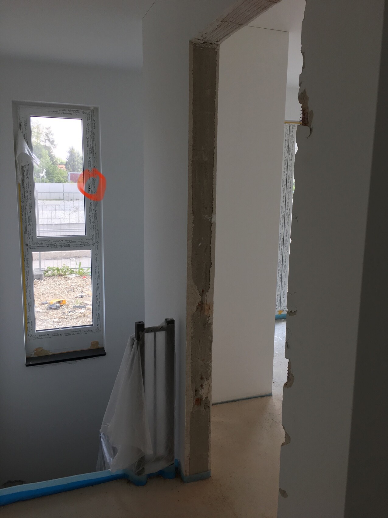

wir haben von einem Bauträger eine Wohnung gekauft und stehen kurz vor der Übergabe der Wohnung an uns. Schon vor längerer Zeit hatten wir bemängelt, dass der Griff des Treppenfensters für uns unerreichbar hoch liegt und wir das Fenster daher nicht nutzen können (siehe Foto, schon ein paar Wochen alt).

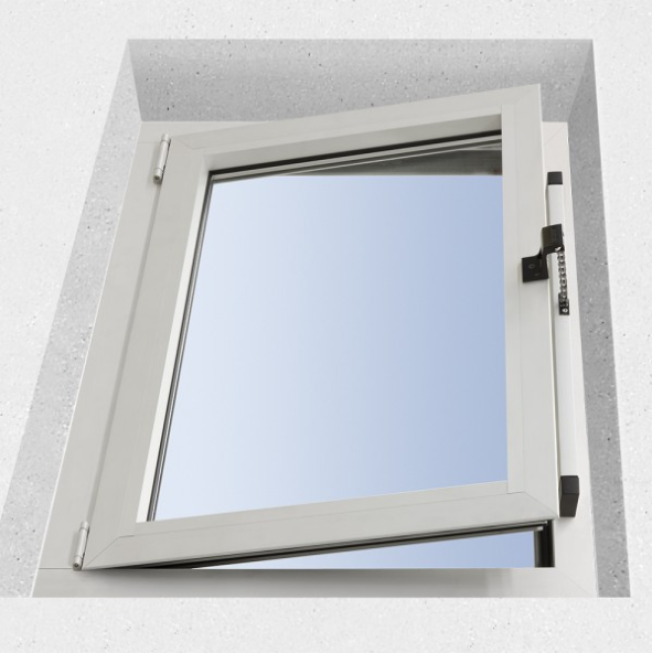

Der Bauträger hat nun angeboten auf Seine Kosten einen Fensterantrieb einzubauen (siehe 2. Foto), damit wir das Fenster über einen Funkschalter öffnen und schliessen können. Das Fenster würde sich dann seitlich ca. 50cm weit öffnen. Es müsste auch noch mal neu geschlitzt werden um die Elektrozuleitung für den Fenstermotor zu legen, was natürlich wieder viel Dreck macht.

Wenn das Fenster nicht ewig geschlossen bleiben soll, wird man wohl eine Lösung brauchen.
Motor ist die deluxe Variante. Sehr löblich, dass dies angeboten wird.
Weniger invasiv wären mechanische Lösungen, sieht aber auch nicht schön aus. Google mal Handhebel.
Den einen Schlitz neu verspachteln, schleifen und die Wand streichen, ist ja eigentlich kein Akt.
Motoren sind schon in Ordnung. Sie sind meistens nicht rasend schnell und schnelles öffnen/schließen lässt sie durch brennen. Die Steuerung sollte das aber verhindern. Ansonsten Kinderverbot

Sehr gutes Lösungsangebot: machen lassen.
Motoren und Mauerschlitze sind keine Raketenwissenschaft und des Bauträgers täglich Brot.

Danke für Eure Antworten. Wir finden die Lösung mit dem Kettenantrieb eigentlich auch sehr gut.
Allerdings wird dann das Fenster im geschlossenen Zustand nicht mehr verriegelt sondern nur von der Kette gehalten. Bezüglich Einbruchschutz wäre das dann wahrscheinlich eine Schwachstelle.
guckuck2
„Nur“ von der Kette gehalten ... da ist schon Einiges an Anpressdruck vorhanden Aber ja, es ist nicht verriegelt. Bei der Fensterhöhe ist das aber imho verschmerzbar. Da kommt eh keiner ran
