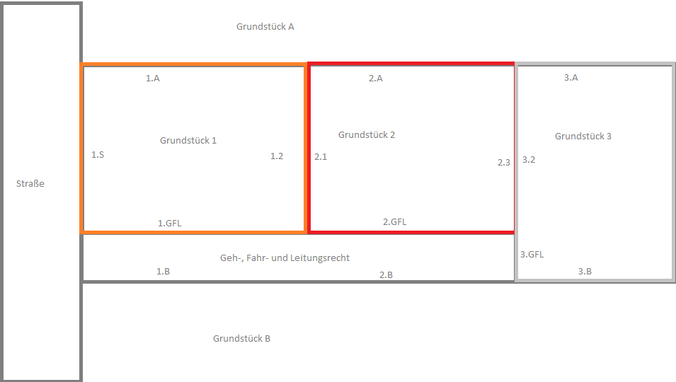

Hallo liebe Leute!
Wir haben einen Teil eines großen Grundstücks erworben.
Das große Grundstück ist in drei Teile geteilt und die beiden hinteren Grundstücke mit einem Geh-, Fahr- und Leitungsrecht versehen.
Mit dem Nachbarschaftsrecht in Brandenburg ist geregelt, dass von der Straße aus der rechte Nachbar auf für die Einfriedung der Grundstücksgrenze zuständig ist.
Wie sieht es aber mit Hammergrundstücken aus?
Vielen Dank.
Liebe Grüße
Genauso.
Die Anfahrtsseite für das Grundstück bestimmt das links und rechts. Grundstück 3 hat ggü Grundstück 2 die Pflicht, G 2 bei G 1.

Genau umgekehrt. Der Eigentümer von Grundstück 1, wenn denn die orangefarbene Linie eine Grundstücksgrenze sein soll, muss auf der Grenze zu Grundstück 2 (orange/rote Linie) die Einfriedung errichten.

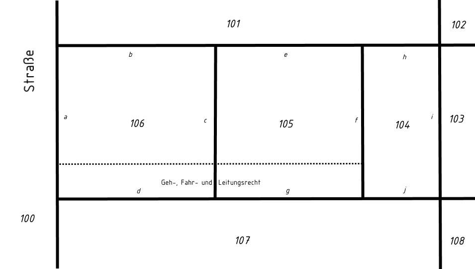

Damit wir von den gleichen Flächen und Grenzabschnitten sprechen, hier mal zwei modifizierte Skizzen:
1.
2.
für Fall 1: Eigentümer 106 muss Abschnitt d einfrieden, 105, 104 und 107 haben keine gemeinsame Straßengrenze, so dass gemeinsam eingefriedet werden muss

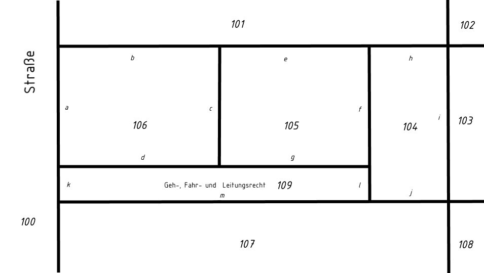

für Fall 2: Eigentümer 106 muss Abschnitt c einfrieden, 105 f, 104 j, 109 m
Nach meinem Verständnis von "Hammergrundstück" gibt es in meinen Skizzen keines. Als Hammergrundstück würde ich die Vereinigung von 104 und 109 bezeichnen.
1.
2.
Es ist von Fall 1 zu sprechen.
In der Anfangsskizze liegt Grundstück 1 direkt an der Straße und nutzt nicht den Bereich des Geh Fahr Leitungsrecht (GFL) auf seinem Grundstück.
Grundstücke 2 und 3 sind auf das GFL angewiesen, um auf die Grundstücke zu gelangen. Grundstück 2 gewährt Grundstück 3 ebenfalls ein GFL, damit dieser Zugang zu seinem Grundstück erhält.
Somit ist 1 "vorne" und 2 + 3 "hinten".
Wenn es um die Einfriedung geht, klingt die Erklärung von "ypg" logisch.
Deine Ergänzungen um die gemeinsame Einfriedung finde ich hilfreich, vielen Dank.
