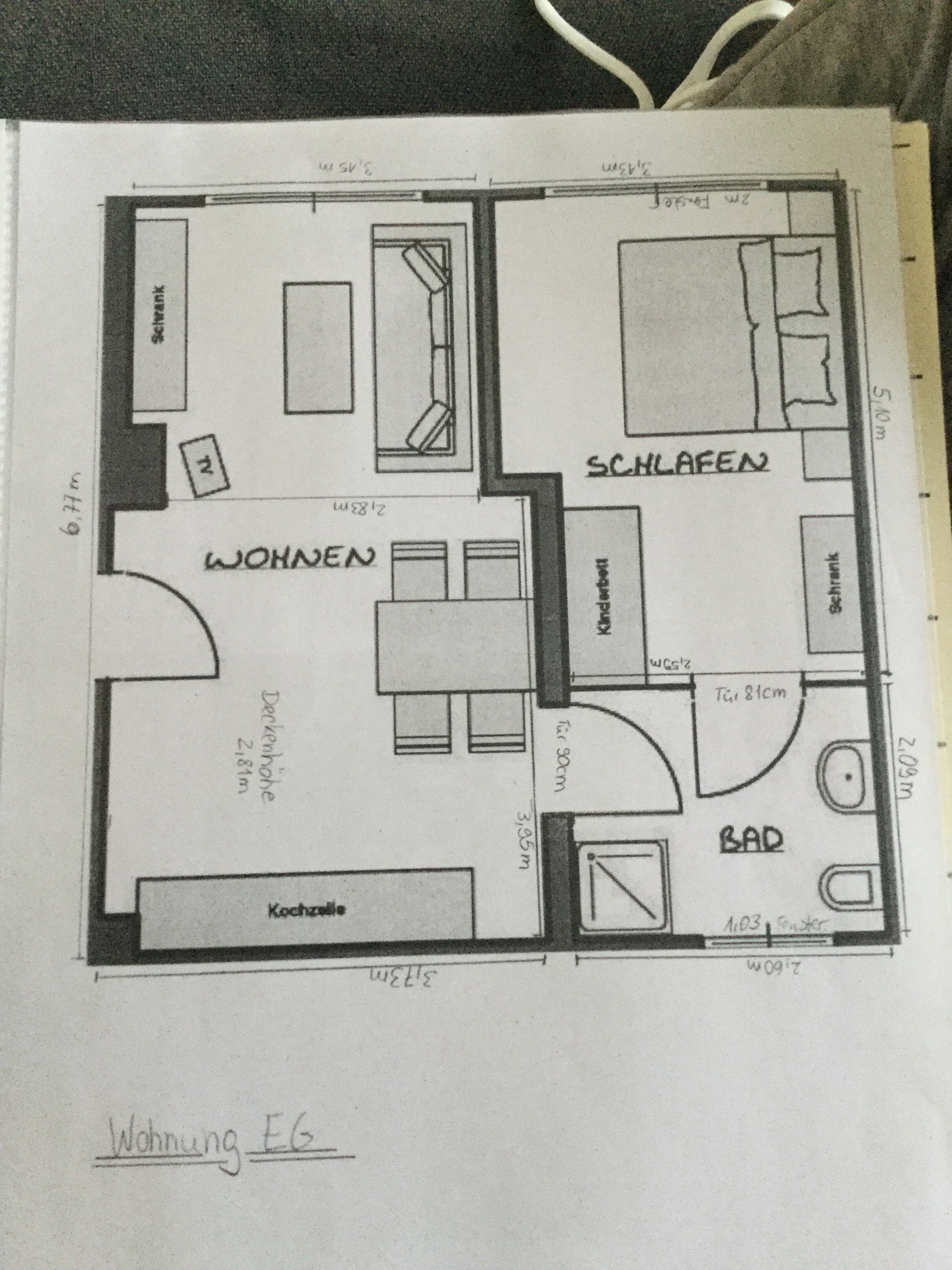

Hallo liebe Bauexperten,
Anfang nächsten Jahres werde ich ein Haus Bj. 1906 übernehmen. In dieses Haus sind 2 Einlieger-/Ferienwohnungen „hineingebastelt“ worden.
Diese sollen auch erhalten bleiben. Nur mit der Raumaufteilung/ Grundriss bin ich nicht zufrieden.
Ich möchte euch zunächst die Wohnung im Erdgeschoss vorstellen und fragen, ob jemand eine Idee hat, wie man das geschickter gestalten kann.
Mir fällt nichts ein...
Es gefällt mir nicht, dass man aus der Wohnküche durch das Bad in das Schlafzimmer gehen muss.
Meine Änderungsüberlegungen scheiterten immer daran, dass an der einen Wand (rechts) keine Fenster sind und auch nicht eingefügt werden können, und dass bei Türen an anderer Stelle kein Platz mehr für den Esstisch oder das sofa wären.
Vielleicht seid ihr kreativer als ich, es wäre toll.
Danke schon mal für die Bemühungen.
Viele Grüße und Frohe Ostern
Sanierung123
P.S.: Unter dem Fenster im Wohnzimmer ist eine riesenlange Heizung. Sie ist in so eine Nische eingelassen. Davor das Sofa zu stellen (und einen Durchbruch zum Schlafzimmer zu machen),
ist aus energetischen Gründen nicht so sinnvoll. (Wobei die Heizung in einer Mauervertiefung stehen zu haben, bestimmt auch nicht so gut ist). Vielleicht sollte ich die Heizung verlegen....
Dann könnte man die Tür von der Küche zum Bad zumauern.
Wenn man dann aber in der Küche sitzt und mal zur Toilette will, muss man durch alle Räume laufen...hm
Türe Küche Bad schließen
Tisch ein paar Zentimeter Richtung Küchenzeile oder ein Runder in die Mitte, Türe ins Schlafzimmer
Dann würde das Kinderbett wegfallen.
Oder großes Sofa weg, zwei kleinere Polstermöbel dazu und dort die Türe zum Schlafzimmer.

Ja, danke! Ich werde darüber nachdenken. Das mit der Tür in das Schlafzimmer finde ich spontan am besten. Mal sehen....
