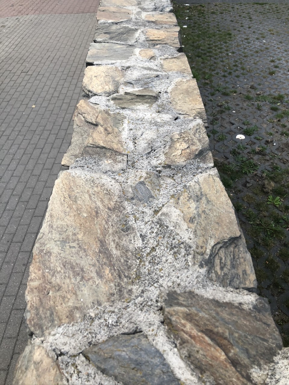

Was auch immer ein Durchstein sein soll, mit "zweireihig" meinst Du wohl die Läuferschichten ?
Willst Du naß mauern ?
MarkosGarten
Den "Durchstein" habe ich aus dem Englischen übersetzt. Da heißen diese throughstones. Das sind Steine, die sowohl von der Vorderseite als auch der Rückseite sichtbar sind. Die sollen wohl für Stabilität sorgen, damit die beiden Reihen möglichst zusammen halten.
Mit zweireihig meine ich, wenn man von oben schaut liegen da zwei Reihen nebeneinander, damit man von beiden Seiten eine schöne Front hat. Ich versuche das mal mit einem Bild zu verdeutlichen.
Ja, ich möchte nass mauern, da ich darin etwas mehr Stabilität sehe bei einer so hohen freistehenden Mauer.
Also klassische Mauer mit lagenweisem Wechsel Läufer/Binder (letztere wären Deine "Durchsteine").
Vielleicht bringt Dich der Suchbegriff "Weinbergmauer" weiter (?)
Dein Vorhaben ist freundlich gesagt "nichttrivial". Naß mag es einem Nicht-Profi durchaus eher gelingen, trocken wäre von der Unempfindlichkeit des Gefüges gegen Temperaturschwankungen günstiger. Ich sachma, jeder sucht sich seine Prüfung
MarkosGarten
Nichttrivial stimmt schon. Ich habe die letzten Tage 15 Tonnen Schiefersteine in meinen Garten per Schubkarre transportiert und schön hin gestapelt. Das ist aber "nur" der physisch anspruchsvolle Teil
Mit dem komme ich spielend klar.
Zwei Fragen interessieren mich besonders:
Welchen Zement soll ich nehmen, damit mir die Mauer nicht kommenden Winter wieder auseinander bröckelt? Da gibt es vielleicht etwas mit dem Schiefer besonders gut zu verarbeiten ist.
Kann ich die Mauer stückweise bzw.Zentimeterweise hochziehen mit jeweils einem Tag pause oder muss ich auf einmal durchziehen weil ich immer "nass-in-nass" arbeiten muss?
