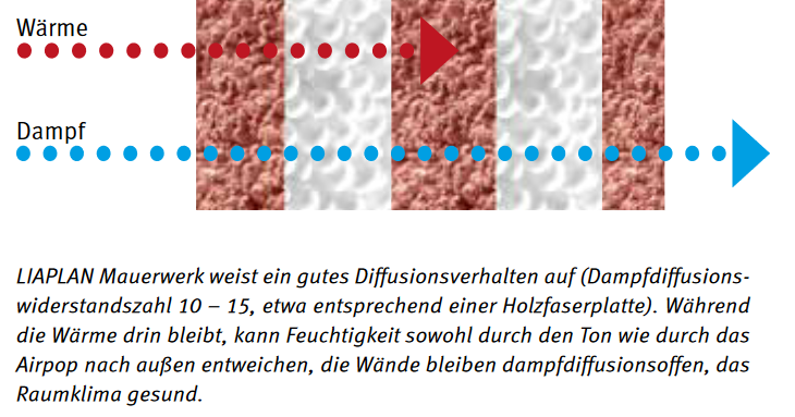

Tonziegel haben einen Dampfdiffusionswert
Schieß mal los, wieviel von was kann in welcher Zeit da denn so "rumdiffundieren"?

das heißt im Umkehrschluss,
dichte Häuser mit Kontrollierte-Wohnraumlüftung,
oder diffusionsoffene Häuser ohne Kontrollierte-Wohnraumlüftung,
wir haben Tor 2 gewählt
was soll bitte ein diffusionsoffenes Haus sein? und bei Diffusion denke ich an Wasserdampf, nicht an Luftaustausch. Nur Luftaustausch verhindert, dass es schimmelt. Laut Energieeinsparverordnung muss dein Haus aber luftdicht gebaut sein, somit fällt das raus.
Fakt ist: ein gut gebautes Haus braucht keine Kontrollierte-Wohnraumlüftung, wenn manuell richtig gelüftet wird. Das stimmt auch heute noch so. Aber der Komfort, vor allem im Winter ist enorm. Und nachts wenn ich schlafe, dann kann ich nicht lüften. Ebenso kann ich nicht lüften, wenn ich in Urlaub fahre oder im Büro sitze. Aber ich will auch wenn ich zuhause bin, nicht ständig Fenster öffnen, vor allem nicht im Winter.
