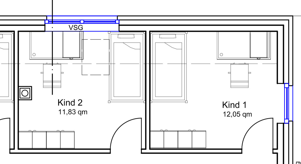

ich bin nagelneu im Forum und plane aktuell einen Grundriss für ein Einfamilienhaus mit 175 qm.
Natürlich sind meine Partnerin und ich uns bei vielen Dingen nicht direkt einig. Ein Thema ist aktuell die Planung der Türen.
Sie hat sich einige Inspiration geholt und ist nun der Meinung, dass die Türen von der Wand versetzt sein sollen, damit hinter der Tür Stauraum entsteht. Ein Beispiel aus dem Internet habe ich mal hier mitgebracht.
Meine Frage ist nun, welche Erfahrungen gibt es hier damit und welche weiteren Vor- und vor allem Nachteile entstehen dadurch?

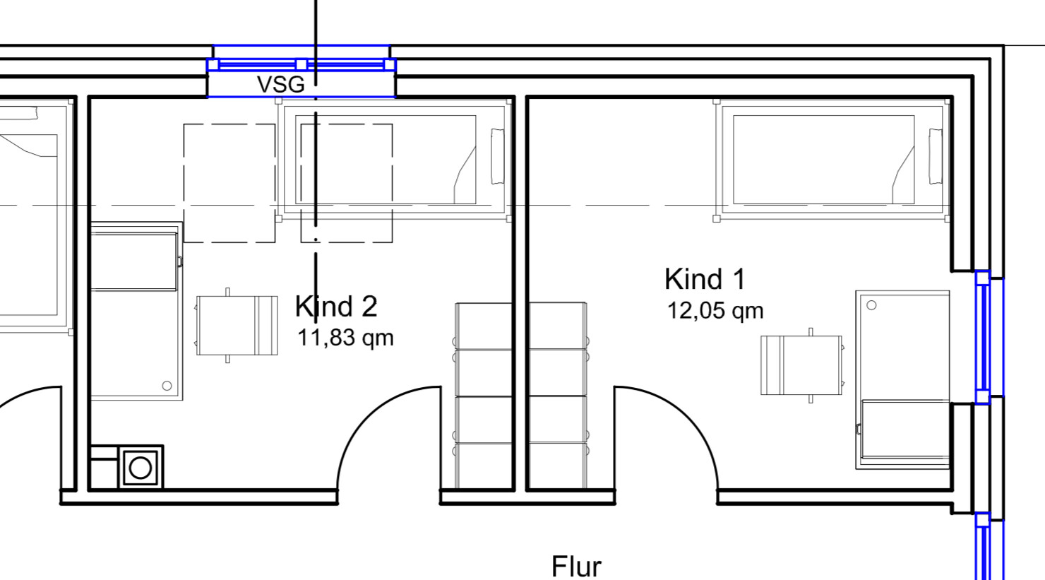

Wie gesagt, das ist ein Beispiel aber wenn es sich um einen quadratischen Raum handelt, stellt sich dann schon die Frage nach der Notwendigkeit und den Vor-/Nachteilen. Hier mal aus unserem aktuellen Entwurf die potentiellen Varianten:
Deine Frau hat recht. Die Schränke hinter der Tür lassen den Raum großzügiger wirken. Gerade wenn Stellfläche knapp ist. Zeichne noch ein regal in die Zimmer ein.
Kind 2 ist recht dunkel.
Ibdk14
Ibdk14
Hmm, Kind 2 hat doch ein Fenster und ein Dachfenster. Kind 1 ist da eher benachteiligt.
Nachteil, wenn die Schränke hinter den Türen sind, ist, dass man die Schränke nur öffnen kann, wenn die Türen geschlossen sind. Das kann ungünstig sein. Ansonsten ist es für die restliche Raumaufteilung besser.

Moin,
ich würde die Tür bei Kind 1 nach links versetzen, vorm Fenster ist ungünstig.
Ob mit oder ohne abstand zur Wand ist Geschmackssache.
Ich bevorzuge die unteren Varianten - ohne Abstand.
Gruß Olli
