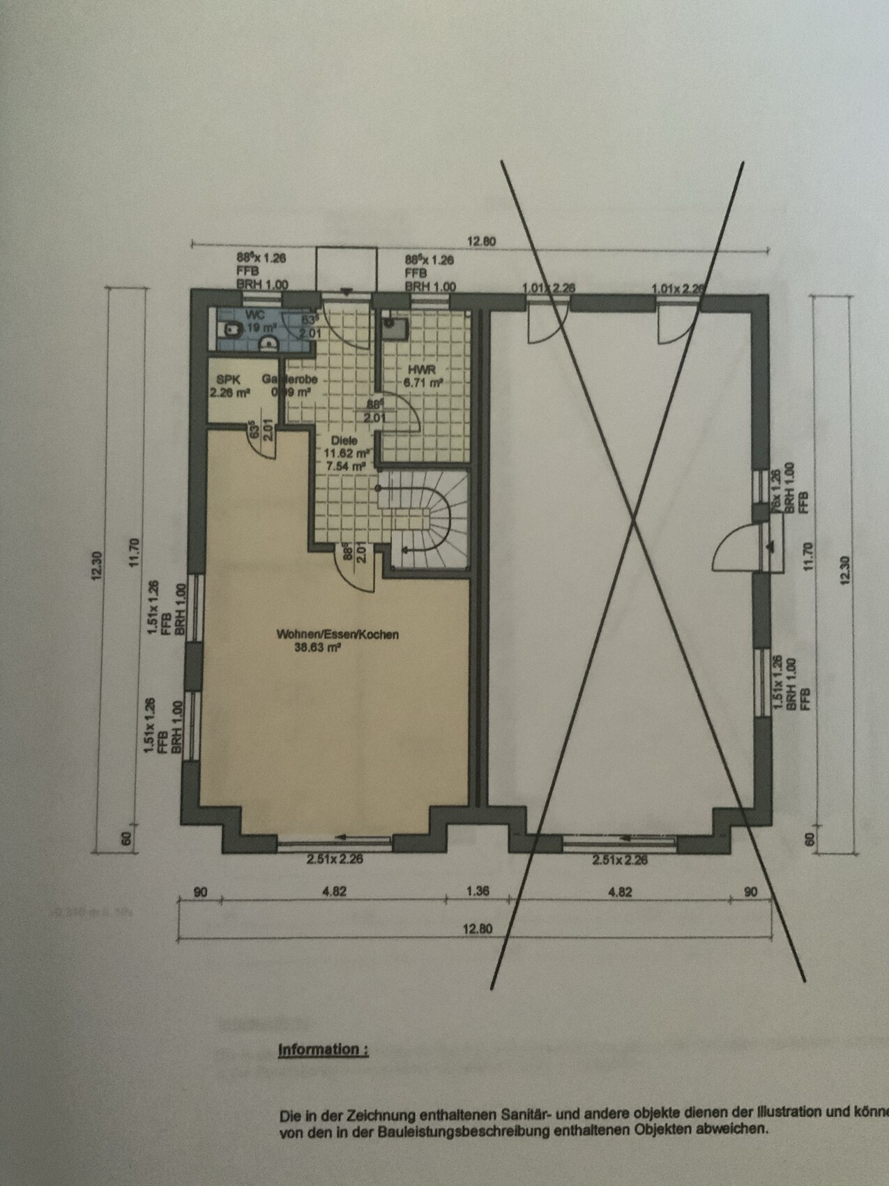

Hallöchen,
Wir haben uns eine Doppelhaushälfte gekauft,die ab Januar gebaut wird.Sie ist 125qm groß und hat 340qm Grundstück.Für uns als kleine Familie reicht uns das.Jetzt sind wir am Grübeln,wie wir am Sinnvollsten den Wohn-/Essbereich mit Küche gestalten können.Ideen haben wir aber vielleicht hat hier jemand noch Ideen,auf die wir noch nicht gekommen sind.
Ich füge mal den Grundriss mit ein.Die Küche soll in die Nische oben mit einem kleinen Tresen nach vorne.Dann muss noch ein Esstisch und Sofa rein. Wohnwand käme an die Wand zum Nachbarn.Vielleicht ist auch jemand hier,der eine Doppelhaushälfte in der Größe hat und da erfahrung hat.
nordanney
Spontane Antwort? Vergiss den Tresen. Zeile rechts und Zeile links. Tisch mit Stühlen davor.
Tipp: "Bau" Dir Möbel in verschiedenen Größen, die Maßstabsgerecht zu Eurem Plan sind. Dann kannst Du prüfen, was wie passen könnte.
hampshire
Glückwunsch zum Haus! Ich sehe es genau wie @nordanney : Denke einfach. Ein Tresen wird Dir jeden Tag mehrfach im Weg sein und nur jeden zweiten Tag kurz nutzen. Achte auf viel Arbeitsfläche und platziere Kochfeld, Spüle und Müll möglichst ergonomisch.
Nimm einen Tisch, der variabel in der Größeneinstellung ist, damit Du ausreichend Platz für den Wohnbereich hast und trotzdem Platz für schöne "Gelage".
Suche schmale und bequeme Stühle. Manche Dinger sehen im Möbelladen toll aus und erweisen sich als sperrige Riesen in den heimischen vier Wänden.
Soll und kann denn noch etwas am Grundriss geändert werden?

Ich tue mich mit dem Grundriss schwer. Ich nehme an, dass die Doppelhaushälfte von einem Bauträger gebaut wird und der Grundriss bereits fix war beim Kauf? Hatte der Bauträger keinen Möblierungsvorschlag?
Connilein
Es waren vorher alles einzelne Räume und kein offener Wohn-/Essbereich.Nein es gibt keinen Möbelierungsvorschlag und am Grundriss lässt sich auch nix mehr groß mache.Man könnte evtl noch die Tür und Wand vom Wohn-/Essbereich so verlegen,dass die Treppe mit im Raum wäre,was aber wenig bringt find ich
