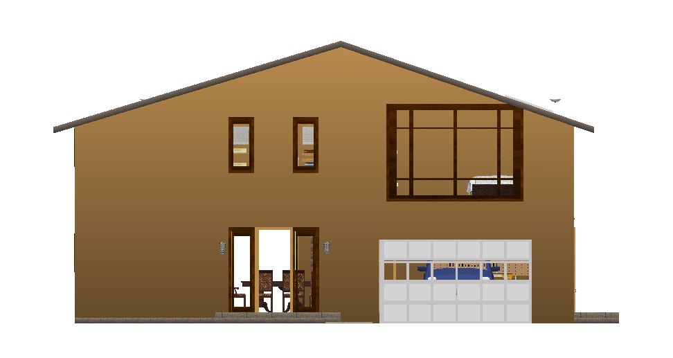

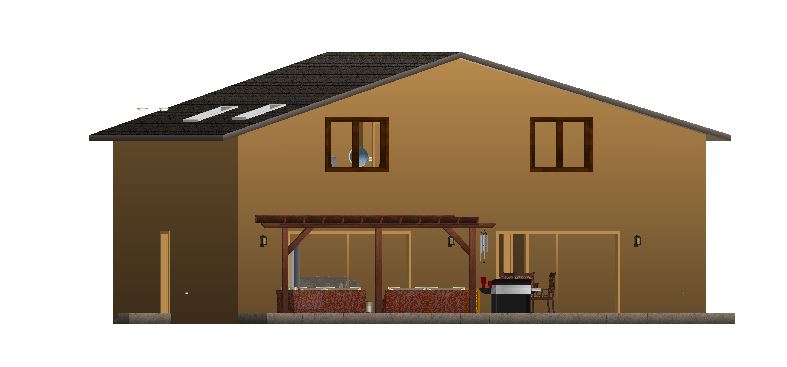

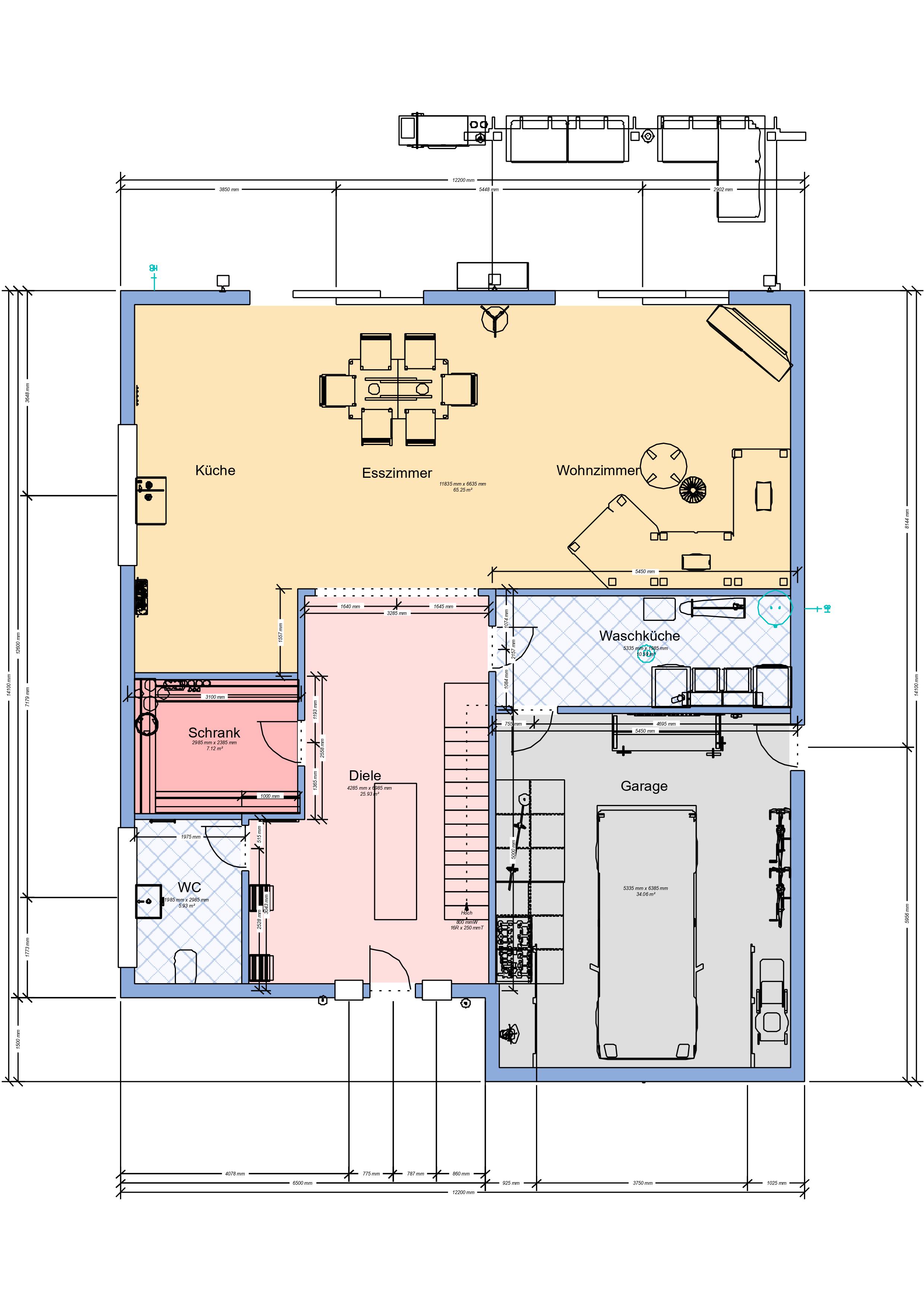

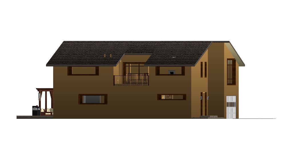

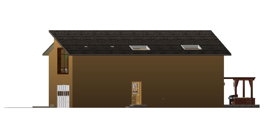

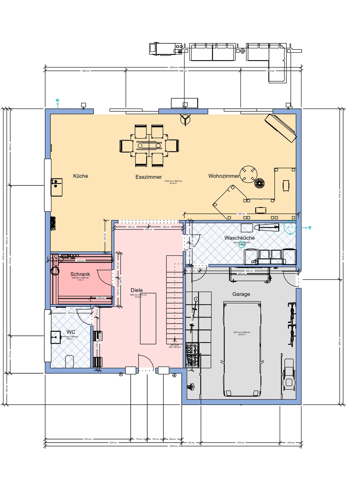

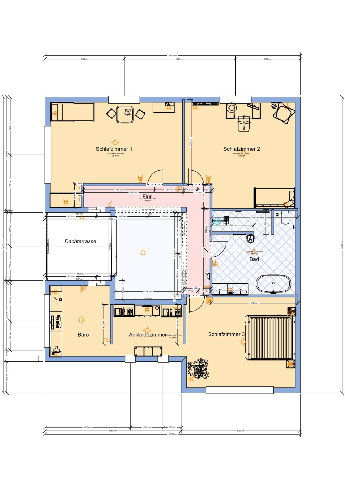

Hallo Zusammen,
habe mir nun einen ersten Entwurf unseres künftigen Eigenheims angefertigt. Mich würde hier gerne Ideen/Hinweise/Kritik von euch interessieren.
Grundstück: Bisher nicht vorhanden
Geschossigkeit: 2-geschossig plus Dach
Dachform: Satteldach
Anforderungen der Bauherren:
Keller, Geschosse: keinen Keller vorgesehen
Anzahl der Personen, Alter: 3-4: V/M/K (+K) , 32/29/0,5
Büro: Familiennutzung oder Homeoffice? Homeoffice Vater
offene Küche, Kochinsel: wenn’s passt, Esstisch + Wohnzimmer im selben Raum
Anzahl Essplätze: 6
Kamin: nicht erwünscht, da Fußbodenheizung bevorzugt
Balkon, Dachterrasse: ja zwischen SChlafzimmer & Büro inmitten des Dachstuhls
Garage, Carport: Garage inkludiert.
Nutzgarten, Treibhaus: aktuell nicht vorgesehen
weitere Wünsche/Besonderheiten/Tagesablauf, gern auch Begründungen, warum dieses oder das nicht sein soll: heller Wohnraum
Von wem stammen die Planungen:
-Do-it-Yourself
Was gefällt besonders? Warum?
  • direkte Anbindung der Garage, sodass man das Gebäude nicht wechseln muss (amerikanisches Vorbild)
  • Große Fenster für helle Wohnung.
  • Recht Tür arme Wohnung
Würd mich freuen, wenn ihr das mal auseinander nehmt ;)

Uh :) danke für den Hinweis - Bild habe ich ergänzt.
Das das Grundstück fehlt ist natürlich nicht sehr produktiv, aber aktuell wenig Aussicht in unserer Umgebung (Kreis Karlsruhe)
matte
Dann macht's aber noch weniger Sinn, das Haus zu planen... ;)
Vor allem bei der Größe des Gebäudes stellen sich schon einige Anforderungen an das Grundstück, welche mit Sicherheit nicht jedes der wenigen verfügbaren Grundstück erfüllt.
K1300S
K1300S
An der Stelle macht man bei mathematischen Beweisen einen gezackten Pfeil nach unten ... und hört auf mit der Bearbeitung.
Insgeheim finde ich den Entwurf schon interessant aber gleichzeitig auch geradezu verschwenderisch. Habt Ihr Euch schon Gedanken zum Budget gemacht?
