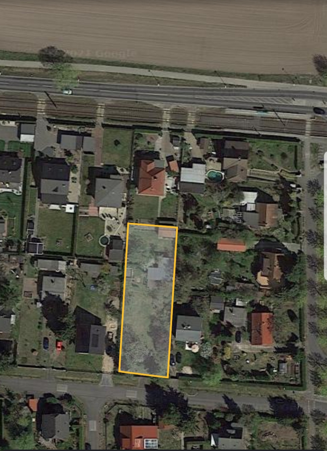

Wir befinden und noch am Anfang der Planungsphase mit der wesentlichen Frage: Wo stellen wir das Haus hin, um möglichst guten Lichteinfall für die Räume zu haben, keinen Nachbarn zu stören und um ein harmonsiches Gesamtbild zu haben? Vielleicht mag auch jemand Ideen für einen möglichen Grundriss beisteuern. Meine Ideen beschränken sich derzeit auf nahezu quadratische Grundrisse... (falls jemand sehen mag?)
Angehängt ist ein Bild zur Klärung, wie sich das Grundstück in die Nachbarbebauung einfügt. Östlich ist ein 2-geschossiges Pultdachhaus mit Südausrichtung der Wohnräume und westlichem Eingang; Im Westen ist ein 2-geschossiges Satteldachhaus mit Wohnausrichtung gen Norden. Momentan befindet sich auf dem Grundstück ein Ferienbungalow, der aber vor Baubeginn abgerissen werden muss.
Größe des Grundstücks: 1200qm (20m Süd-/Straßenseite * 60m Nord-/Gartenseite)

das Haus des östlichen Nachbarn wirft einen Schatten,
genau an dieser Schattenlinie würde ich die Süd-Terrasse beginnen, 4-5m tief Richtung Norden und dort nach Norden das Haus setzen.
Begründung, nach 4 Seiten schaust du in Gärten, kein Gegenüber und alles grün
Erdling
Das klingt gut! Und sollte sich mit den 40m decken, die wir nach hinten bauen dürfen.
