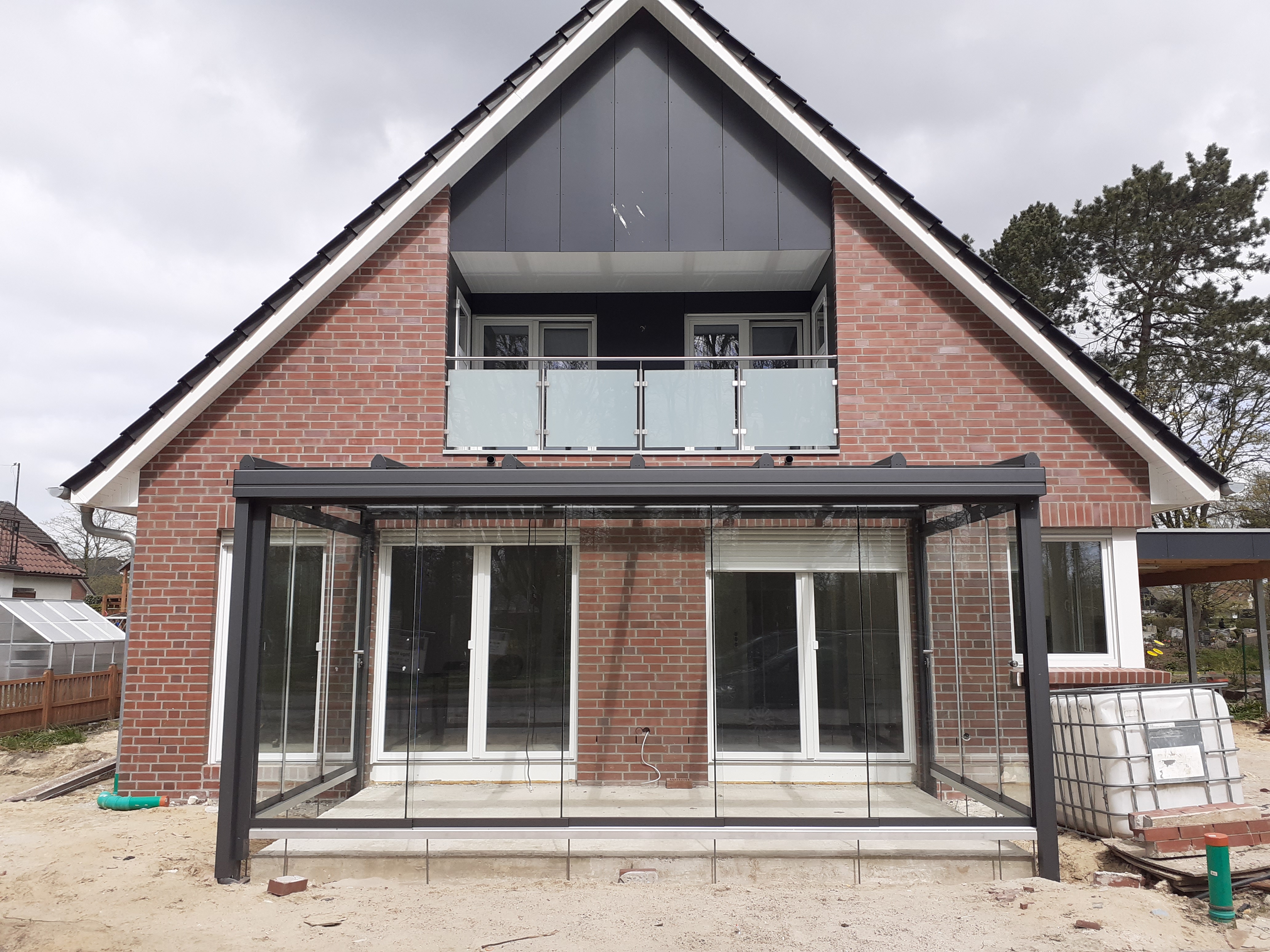

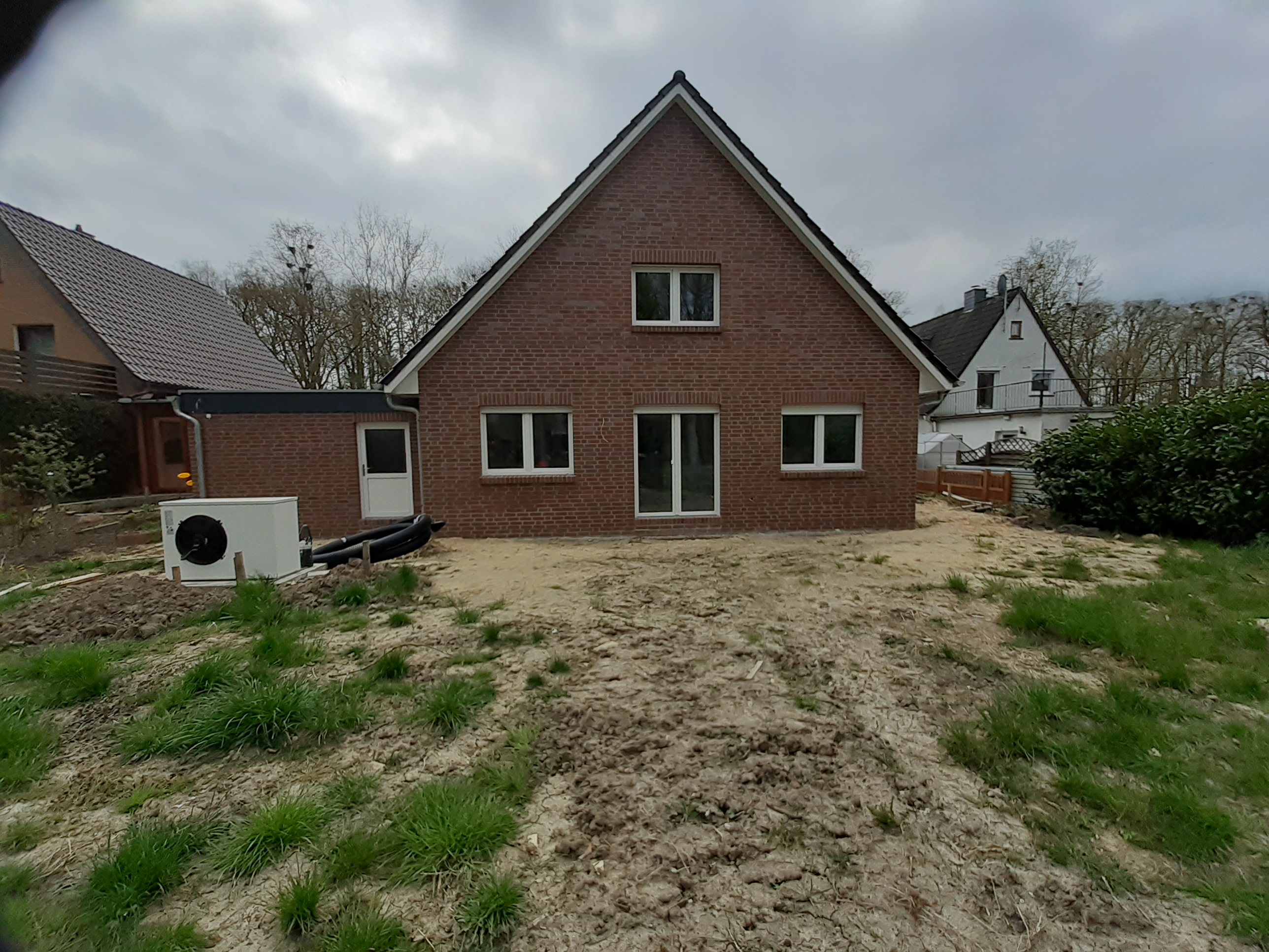

Zum Spitzboden unseres Neubaus gelangt man mit einer einschubtreppe. Dort sind keine Fenster - nicht zum Giebel und auch kein Dachfenster.
Während der Bautrocknung (also nach dem Putzen und nach dem Estrich) war die Luke zum Boden voll verschlossen. So wurde es uns gesagt, damit sich dort kein Schimmel bildet. Inzwischen wurde die Einschubtreppe installiert und der Spitzboden mit Rigipsplatten verkleidet. Jetzt stellen wir fest, dass es dort sehr muffig riecht und sich Stockflecke an den Platten bilden.
Was kann man jetzt noch machen? Habe zeitgleich auch den Zimmermann um Rat gefragt.

Ein Architekt hat das Haus geplant. Er hatte aber im Spitzbodenbereich Dachfenster vorgesehen. Das wollten wir nicht weil in dem Bereich Photovoltaik-Module auf das Dach sollten. Von Fenster im Giebel war nie die Rede. An einer Seite sind Steine, an der anderen Seite Fassadentafeln; da könnte man sowieso nachträglich kein Loch mehr reinschlagen.
Der Zimmermann/Dachdecker hat die Rigipsverkleidung gemacht.
