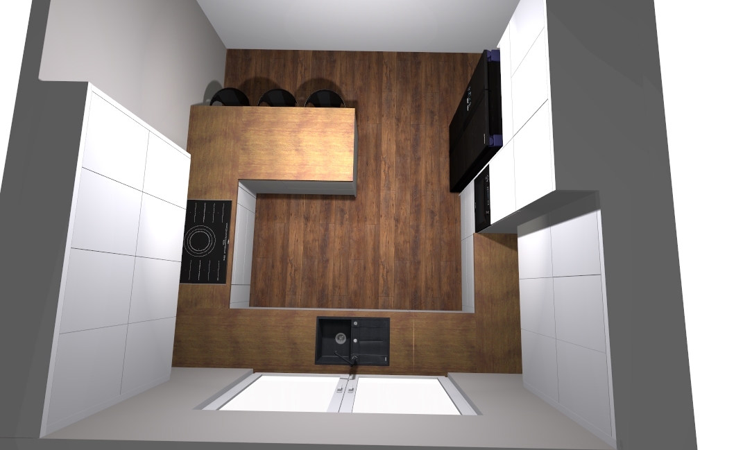

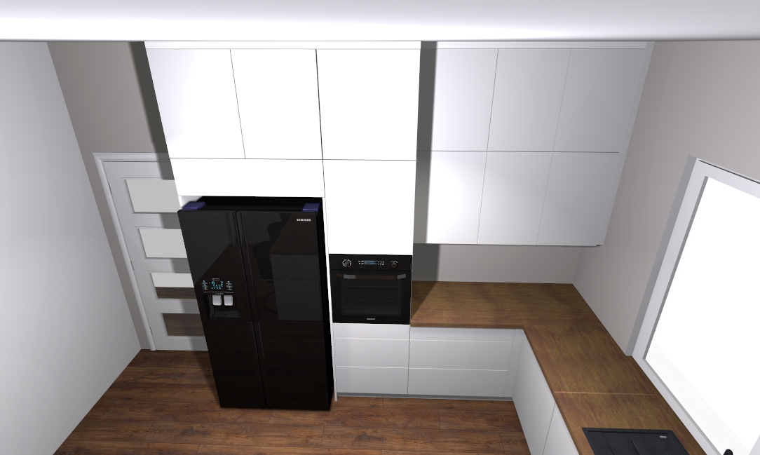

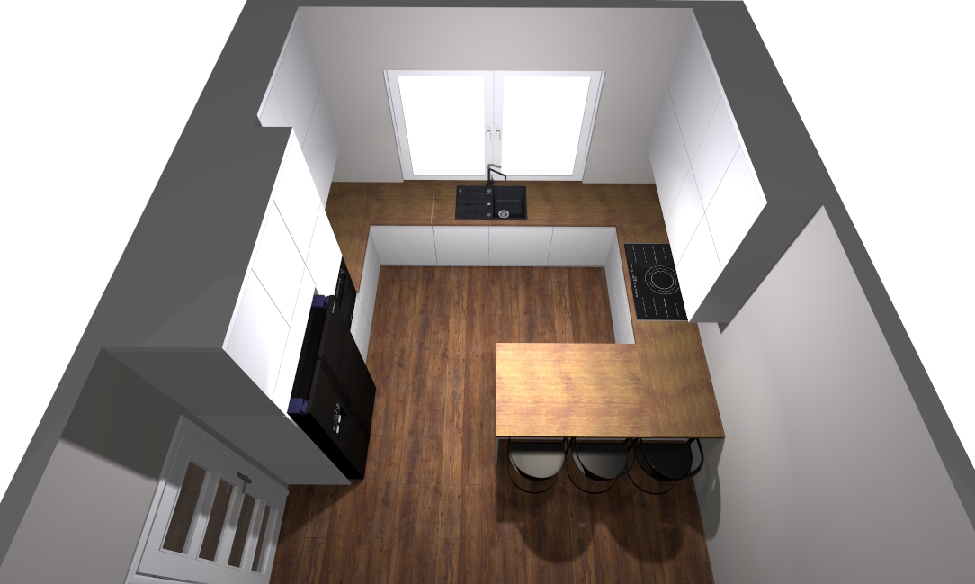

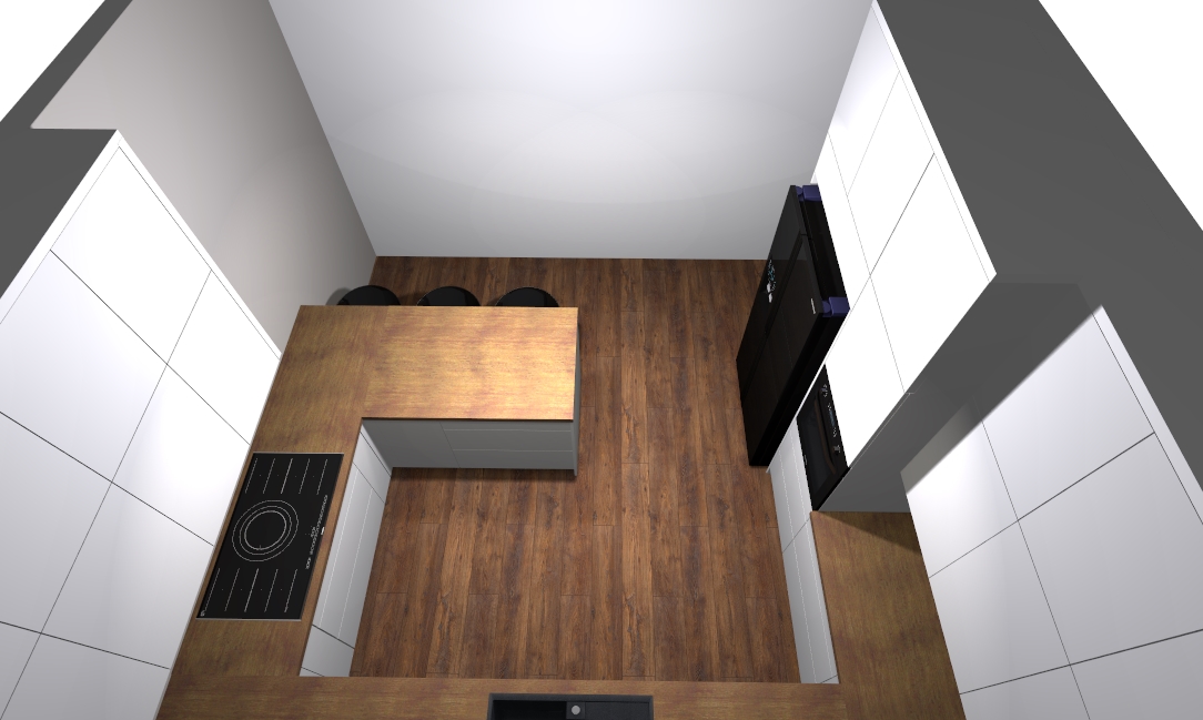

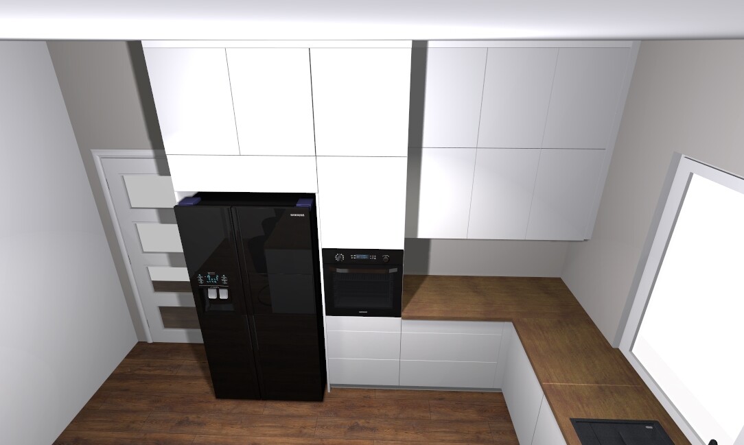

Jop. Der Grundriss war aber immer fast der Gleiche. Ungefähr so.
Hmm .. diese Küche würde bei mir ergonomisch durchfallen. Hauptarbeitsfläche zwischen Spüle und kochfeld immer mit Rücken zum vermutlich offenem Raum hinter der G-Halbinsel ... d. h. für mich fraglich offenes Konzept. Die gesamte Planung sieht nach mind. 2x125x60 cm Eckunterschränken mit nicht näher bezeichneten Innereien aus. Korpushöhe ist auch nicht erkennbar, aber eher eine unsymptomatisch gezeichnete Grifflos-Variante oder nicht näher gezeichnete 5-Raster-Variante. Sorry
Acof1978
Hmm .. diese Küche würde bei mir ergonomisch durchfallen. Hauptarbeitsfläche zwischen Spüle und Kochfeld immer mit Rücken zum vermutlich offenem Raum hinter der G-Halbinsel ... d. h. für mich fraglich offenes Konzept. Die gesamte Planung sieht nach mind. 2x125x60 cm Eckunterschränken mit nicht näher bezeichneten Innereien aus. Korpushöhe ist auch nicht erkennbar, aber eher eine unsymptomatisch gezeichnete Grifflos-Variante oder nicht näher gezeichnete 5-Raster-Variante. Sorry
Ist auch keine offene Küche, sondern wie du geschrieben hast halboffen. Also alles richtig :-)
Es war die grobe Planung, die konkrete habe ich nicht mehr gefunden. War schon alles sehr gut durchdacht. Wir haben uns alles live angeschaut.
Das gute bei Küchen ist, man findet keine die 100% alles gefällt. Es muss ja nur dem Auftraggeber gefallen :-)

Es muss ja nur dem Auftraggeber gefallen :)
Das Thema hatten wir ja schon beim Haus.
@kbt09 hat sich keine Laienmeinung über das Gefallen bzw. Aussehen gebildet, sondern mit Fachwissen die Ergonomie kritisiert.
war oder ist?
Ich kann nur wieder mal den Hinweis geben, zwischen subjektive Meinungen und sachliche Tatsachen zu unterscheiden - auch wenn es weh tut, sich in der Situation des „Zuhörers“ zu finden.
Zum Raster kann ich jetzt nichts sagen, da die Screens einiges verzerren mögen.
Allerdings kann ich mit den Wissen kommen, dass eine Raumwirkung eher nachteilig ist, wenn etwas höher als breiter möbliert ist, außer es ist bewusst inszeniert.
Hier würde ich definitiv drauf achten, dass die oberen Hängeschränke einem nicht gefühlt erschlagen.
