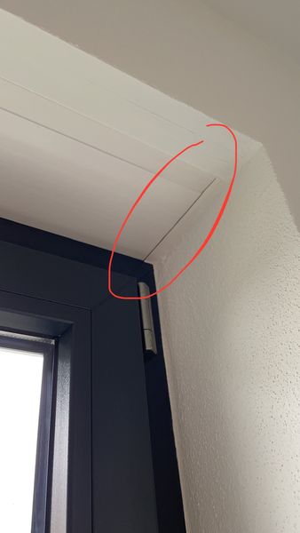

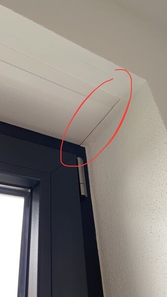

heute ist mir aufgefallen, dass kalte Zugluft durch den Spalt an der Rollladenkastenabdeckung kommt. Bei den heutigen Windböen hört man auch ein ständiges Pfeifen.
Laut IR-Thermometer hat es an diesen Stellen auch nur 14°C, bei einer Innentemperatur von 21,5°C.
Kann man diesen Spalt irgendwie abdichten?
die Fenster/Rollos wurden genau von 2 Jahren und 1 Monat eingebaut. Somit bin ich leider aus der Gewährleistung.
Auf Fenster hat man 5 Jahre, auf Sonnenschutz aber leider nur 2 :(
Tolentino
Tolentino
Du könntest eine XPS-Platte dran kleben und neu überstreichen. Wenn der Rollladen mal repariert werden muss, musst du es halt wieder runterkratzen und neu machen. Ist es auf der anderen Seite genauso?
hampshire
Trotz Ablauf der Gewährleistung - Fragen würde ich dennoch. War der menschliche Umgang miteinander während des Baus fair und gut, wird es kein Problem sein eine gute Lösung zu finden.
Erster Gedanke: Obsoleszenz am Bau!
Tolentino
Tolentino
Du könntest schauen, ob im Kasten noch genügend Platz für eine PU-Schaummatte ist und die auf die Wartungsplatte kleben...
