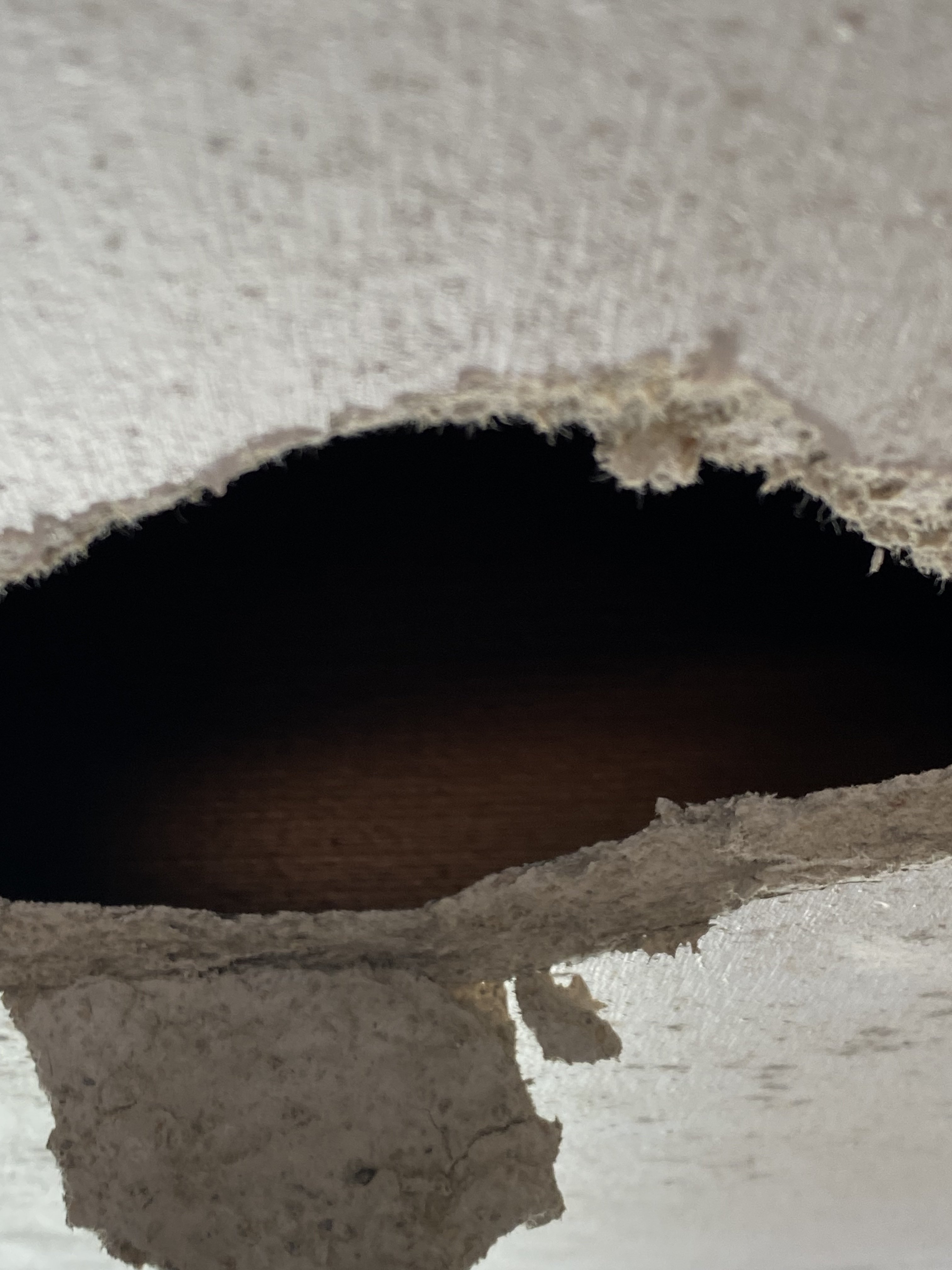

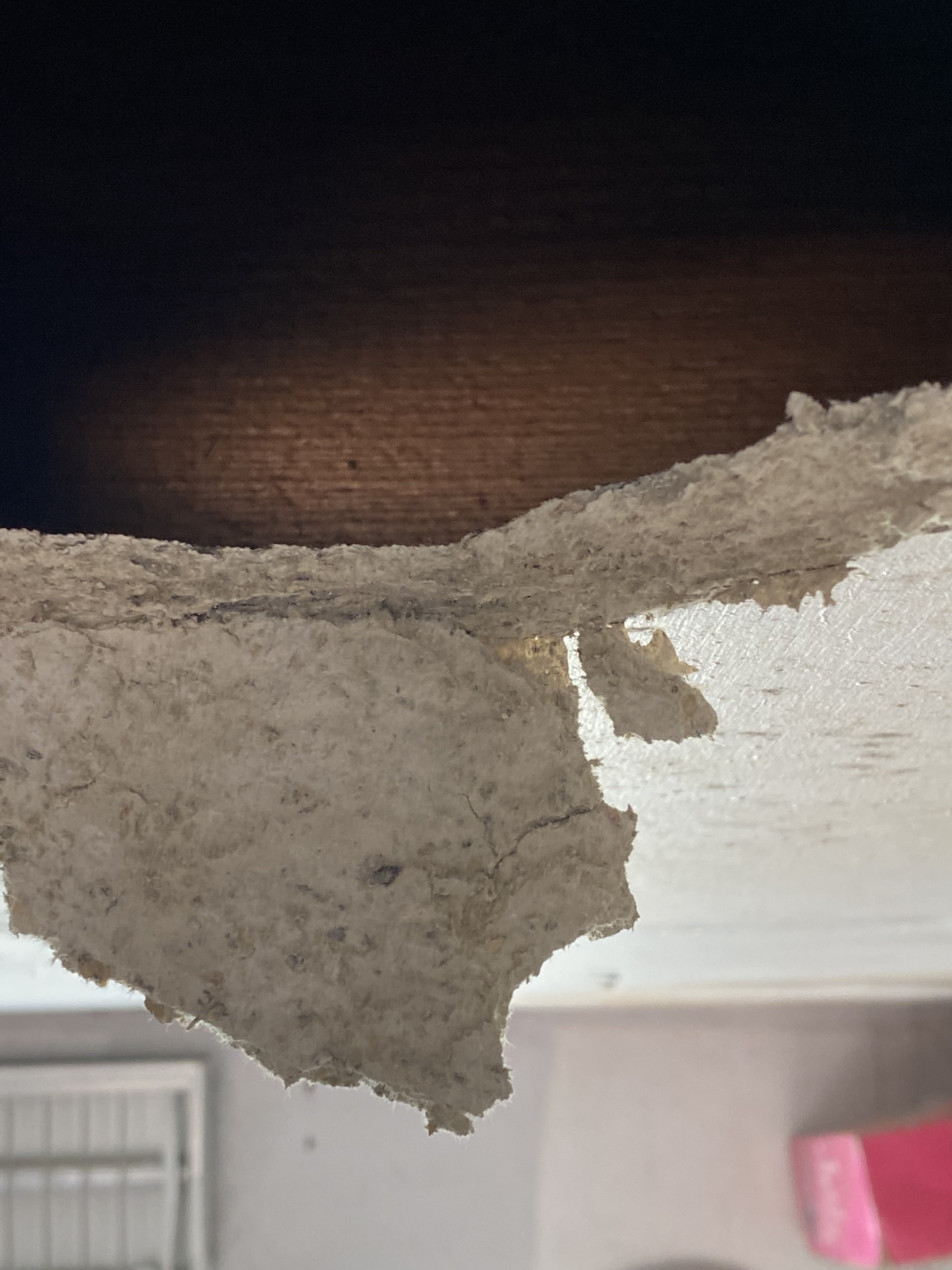

wir sanieren gerade unsere Garage.
Beim entfernen der Decke haben wir festgestellt, dass die Platten faserig sind. Pläne zur Garage haben wir nicht und die Person, die die Garage gebaut hat, lebt leider nicht mehr.
Im Anhang habe ich ein Bild beigefügt.
was meint ihr?
Allthewayup
Aus welchem Jahr stammt denn die Garage? Ist das die abgehängte Decke die auf den Fotos zu sehen ist? Das könnten auch alte Rigipsplatten sein. Wir haben hierfür Online ein Testset angefordert und Proben eingesandt. Kostet 55€ und erspart einiges an Ärger. Vor allem tut ihr eurer Gesundheit einen Gefallen sollte dabei rauskommen, dass es sich tatsächlich um Asbest handelt.
Ich glaube jedoch kaum, dass Asbest in derart dünnen Platten für eine Garagendecke vorgesehen war. Ich tippe auf alte Rigipsplatten die aber auch KMF enthalten können und vorsorglich in KMF Säcken zu entsorgen sind.
