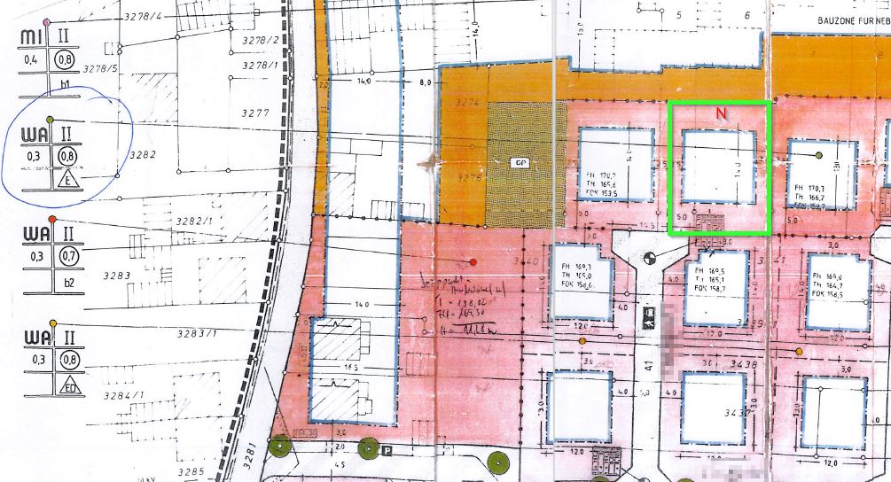

Größe des Grundstücks 477 m²
Hang Nein
Grundflächenzahl 0,3
Geschossflächenzahl 0,8
Baufenster, Baulinie und -grenze 14 x 14 Meter
Randbebauung Süden/Norden 5 M; Osten/Westen 2,50 M

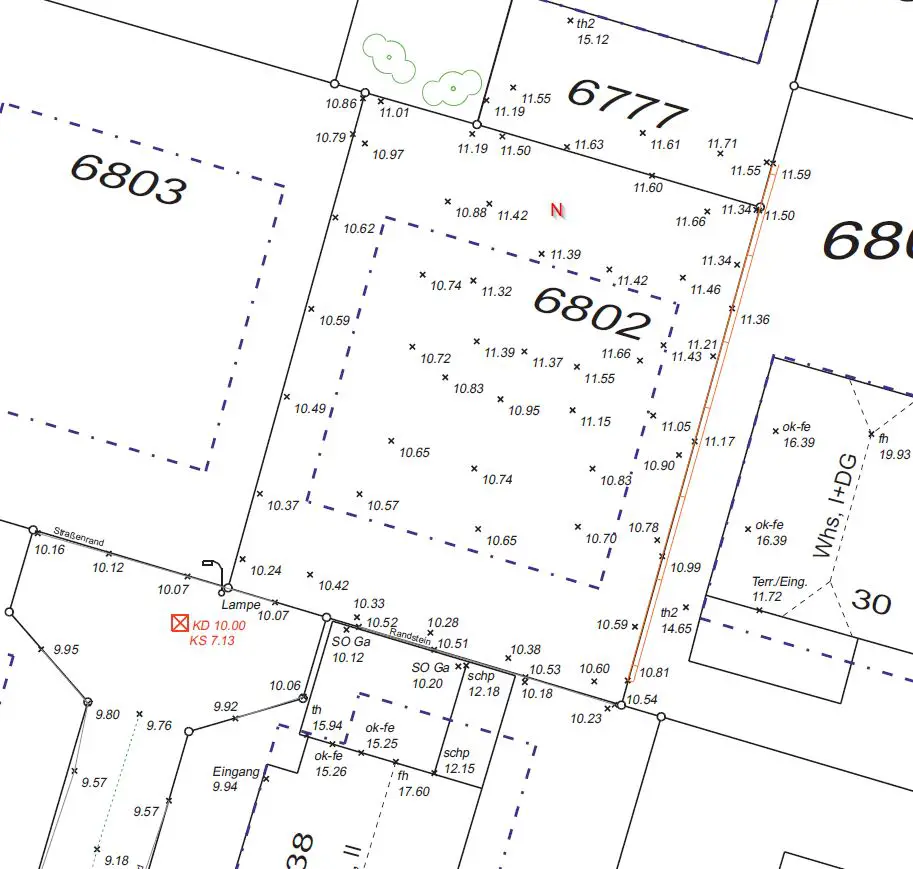

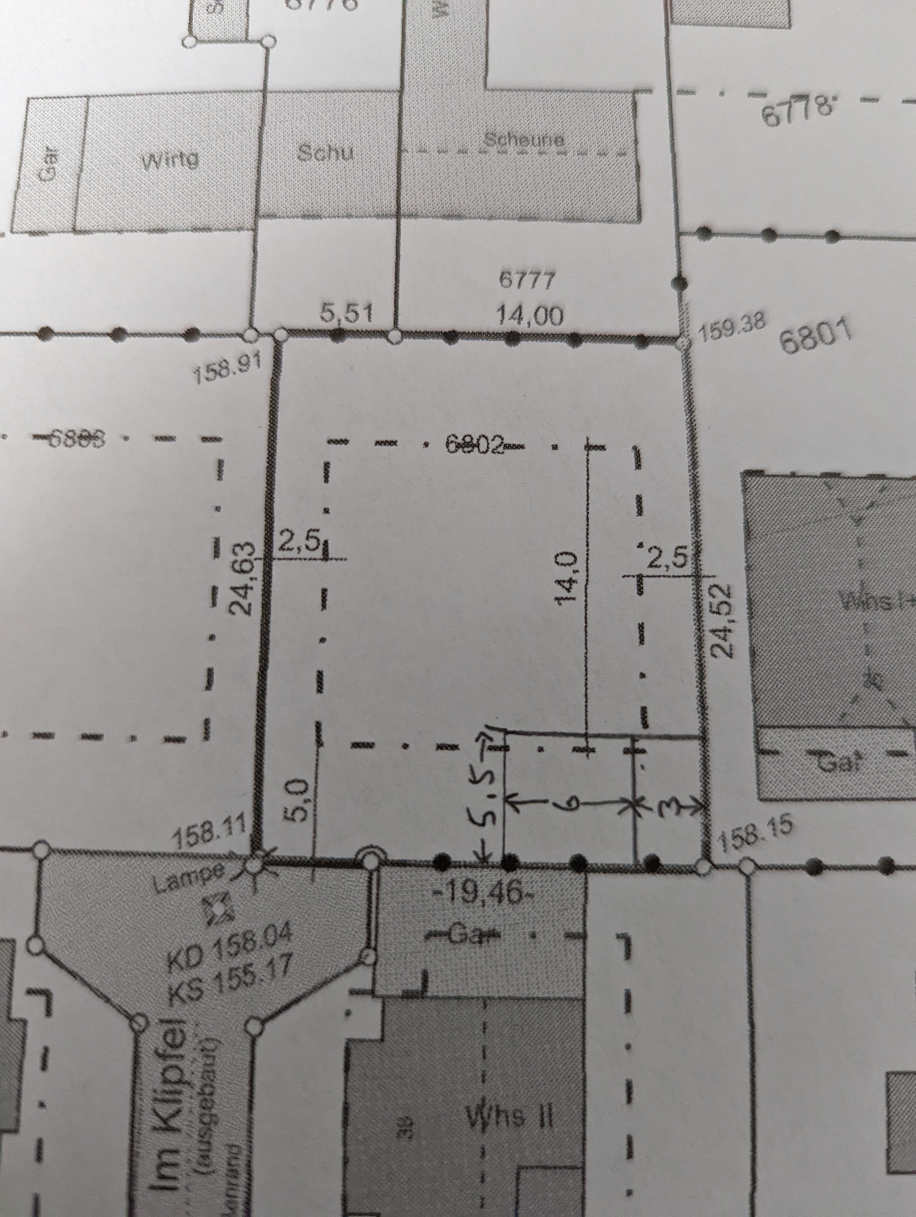

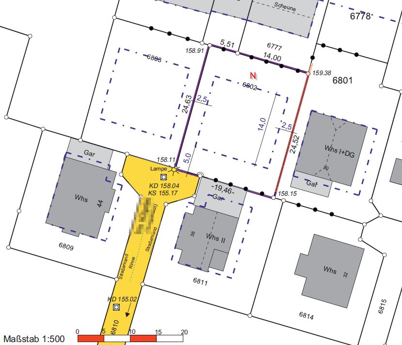

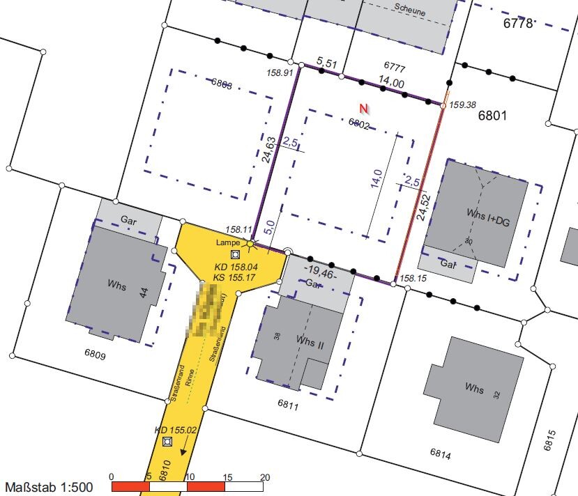

Der Carport ist als Doppelcarport an der Südseite angrenzend an die Auskerbung des Technikraums geplant. Dieser soll 5,5 breit x 9 Meter lang werden wobei darin ein Geräteraum von Meter Länge enthalten ist. Ist die geplante Breite für zwei Autos nebeneinander ausreichend? Unter der Annahme man hat keine 2 SUVs. Wir planen mit einem Kombi wie z.B. Skoda Superb und einem Kleinwagen wie z.B. Mercedes A-Klasse oder Toyota Leaf.
Die Positionierung des Carports ist wie folgt gedacht:
Das Haus selbst wäre ganz an die Ost-Bebauungsgrenze dran gerückt um möglichst viel West-Gartenfläche zu haben.

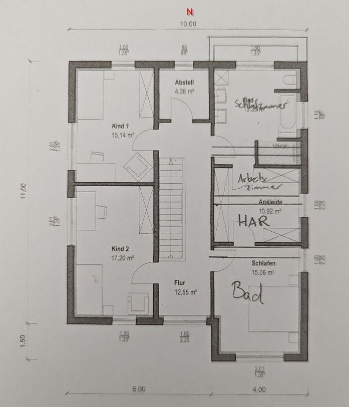

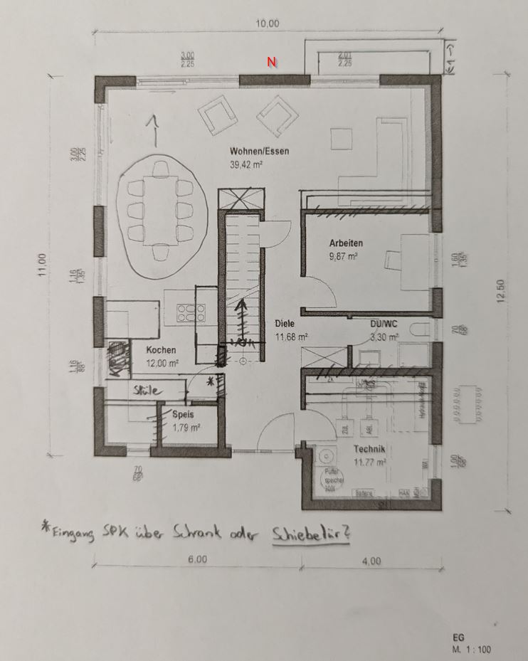

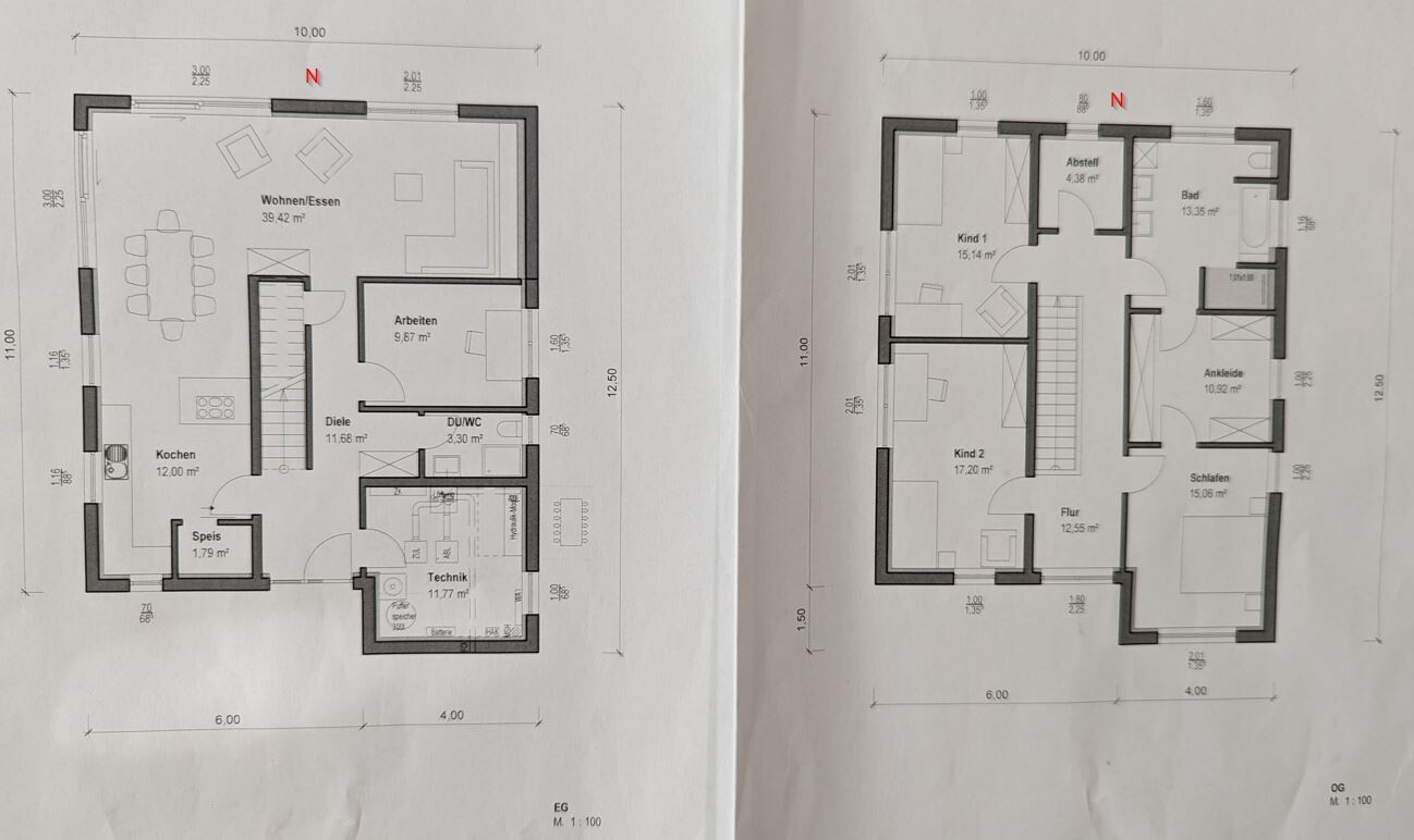

Der aktuelle Grundriss der Architektin sieht wie folgt aus:

Ich kann mich nicht so recht mit dem Grundriss anfreunden. Die gerade Treppe erzeugt einen Wohntrakt in L-Form, der überall zu schmal und schlauchig wirkt. Viele qm verbaut und doch nirgends Platz + ungemütlich. Die Südsonne wollt Ihr aussperren, im Westen steht der Nachbar sehr nah, im Osten ist die Technik und der dunkle Norden bringt auch kein Licht. Das wird ziemlich finster.
Speisekammer wäre auch unter der Treppe möglich, wenn die Tür auf der anderen Seite der Treppe ist. Allerdings fraglich, ob Euch das reicht.
Die Grundflächenzahl ist ja nicht so üppig. Was sagt denn der Bebauungsplan zu Garagen, Terrassen und Wegen diesbezüglich?
Warum Ihr Kind 2 mehr liebt, als Kind 1, versteh ich nicht so richtig.
Das die auf dem schmalen Flur spielen, glaub ich nicht so recht. Dort wären sie doch ständig im Weg.
Wäre es meins, würde ich eher versuchen, in die Breite zu bauen, statt in die Tiefe, damit mehr Platz für Garten und Terrasse bleibt. Außerdem könnte das Carport dann vermutlich noch ein bissl breiter werden.
Das Grundstück im Westen ist im privaten Besitz aber wird nicht bebaut. Da ist einfach Wiese. Laut Aussage des Besitzers soll es auch nicht verkauft werden. Aber eine Garantie gibt es dafür natürlich nicht. Wir hatten erst geplant den Carport auf der Westseite anzulegen und den Hauseingang ebenfalls im Westen geplant. Das Problem dabei war jedoch, dass wir keine Lösung gefunden haben, so dass genug Platz für einen Doppelcarport ist.
Zudem haben wir jetzt aktuell ein Gartenstück im Süden und das ist uns im Sommer einfach zu extrem was Hitze und Sonneneinstrahlung eingeht. Daher dachten wir wäre ein West/Nord-Garten eine gute Lösung, da im Westen relativ lange die Sonne scheint und im Norden immer ausreichend Sonne da ist. Aber wir sind für alle Vorschläge offen.
Da unser Bebauungsplan aus dem Jahr 1989 ist gilt für die Grundflächenzahl nur die Grundfläche des Hauses. Garagen, Zuwege, Terrassen etc. zählen nicht in die Grundflächenzahl mit rein.

Dann würde aber in erster Linie der Nordgarten größer werden und in der sonnigen Westseite würden wir Fläche verlieren.
Ist da die Westseite nicht erstrebenswerter, da wir im Norden ohnehin immer min. 5 Meter Gartenbreite aufgrund des B-Plans haben?
Den Streifen links und rechts vom Haus als Garten zu bezeichnen - ok, da bleiben 6,5 m, wenn Ihr ganz im Osten baut. Das ist nicht nix aber ne Terrasse würd ich da nicht planen. Was immer der Nachbar sagt, ich würde damit rechnen, dass dort im Westen ein Haus gebaut werden könnte.
Natürlich wäre ein Westgarten schöner. Die Frage ist, wann ein Garten anfängt und wo ein Grünstreifen aufhört? Wenn das Grundstück im Westen tatsächlich noch ne Weile unbebaut bleibt, könnte man überlegen, dort eine Terrasse mit hin zu planen. Grundsätzlich würde ich aber davon ausgehen, dass die Terrasse im Norden landet - einfach weil der Platz direkt am Gartenzaun mit 2.5m zum Nachbarn nicht sehr intim wäre, sobald doch gebaut wird.
Um es konkreter zu sagen: ich würde mein Haus immer so planen, dass die zusammenhängende Gartenfläche möglichst groß ist, damit man eine schöne Grünfläche um die Terrasse hat und maximalen Abstand zu allen Nachbarn. Ich gebe aber zu, dass dies bei 477qm mit Nordausrichtung diskussionswürdig ist. :D
Sorry!!!! Aber wenn ich so etwas sehe, dann kann ich nur raten: Architekten wechseln!
Ich habe heute Nachmittag einige Planungs-Nogos gesehen und bevor ich eine halbe Stunde aufzähle, bin ich hier rausgegangen an die frische Luft. Angefangen mit Bad überm WZ und zu schmalem Küchen-Eckchen, Garderobe nach dem Treppenansatz, Nordausrichtung, eingeklemmte Speis im S, WZ ohne TV…… usw. Wohlgemerkt vom Fachmann. Unfassbar :(
Man kann es auch nicht verbessern, wenn die Treppe schon ein Haus in zwei zu schmale Teile teilt und man an einem Flur hängt, der zu nix gut ist. Soll das Haus eine Anlehnung an Jette Joop sein?
Ich persönlich würde wohl ganz an den Osten bauen und die 14 Meter Länge (mehr oder) weniger ausnutzen. Oder ganz in den Norden in Querlage. Dann das Haus so schmal wie möglich. In die Planung muss viel Herzblut reingesteckt werden! So adhoc wird man da wohl nicht mit Standard glücklich werden.
