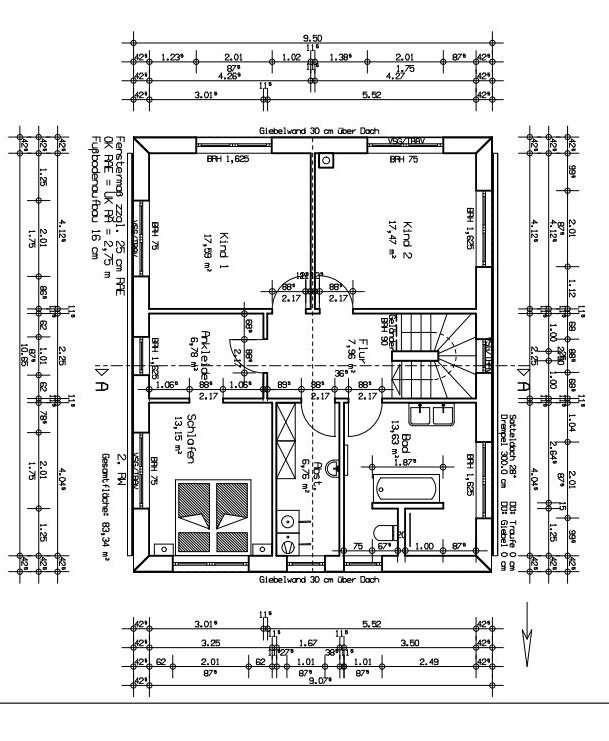

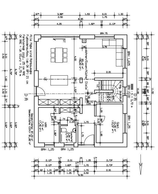

Was haltet ihr von der Kubatur 14 x 8 Meter ca.? So hätten wir nach Norden die größte zusammenhängende Gartenfläche, die auch ca. 10 Meter lang wäre. Wir würden dann nämlich die Architektin Mal einen ganz eigenen Entwurf zeichnen lassen. Unsere andere Idee war einen Grundriss, den wir hier im Forum Mal gefunden haben, als neue Basis zu nehmen. Den habe ich Mal angehängt.
Ich weiß leider nicht mehr von wem der kam aber auf jeden Fall an der Stelle vielen Dank für die Idee:)
Was denkt ihr? Den als Basis nehmen oder komplett neu mit möglichst breiter Kubatur?

Katja hat schon alles gesagt, gerade Treppe, zu schmale L-Form Wohnen/Essen/Küche, Ausrichtung generell…
Die Architektin sollte mit ihrer Arbeit beginnen. Es gibt noch sehr viel zu tun.

Wenn euch der Grundriss so gut gefallen hat: vielleicht bekommt ihr heraus, welche Aspekte es im Detail waren, die euch angesprochen haben. Sicherlich ja nicht die zu schmalen Räume, aber vielleicht die Anordnung von Küche , Ess- und Wohnzimmer über Eck. Nur so als Beispiel.
