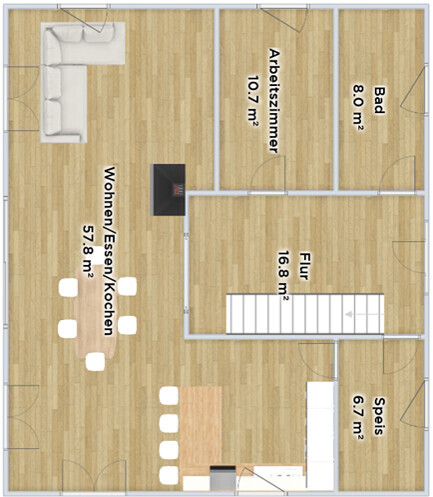

Wir befinden uns aktuell noch zu Beginn der Planungsphase und wären über Verbesserungsvorschläge sehr dankbar.
Plan: Einfamilienhaus Stadtvilla ca 200qm mit Keller

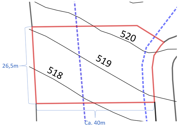

Grundstücksgröße: 1080qm
Hang: Flächenprofil in den Bildern

Eigene Planung: Verbesserungsvorschläge sehr willkommen!

Mich würde die Ausrichtung auf dem Grundstück interessieren.
Ansonsten würde ich den Durchgang Küche/ Speise andersrum öffnen lassen, da viel praktischer.

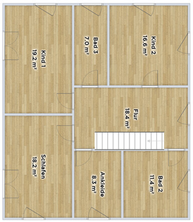

Wofür wollt ihr 3 Bäder? Bad 3 könnte man auch besser nutzen, z.B. als Hauswirtschaftsraum.
Ankleide als eigener Raum ist nicht meins, würde ich als Durchgangsraum zum Schlafzimmer machen.
Unterschiedlich große Kinderzimmer sorgen immer für Streit, würde ich anpassen.
Wie hoch ist Euer Budget? 200m² + Keller in Bayern wird teuer.
hanse987

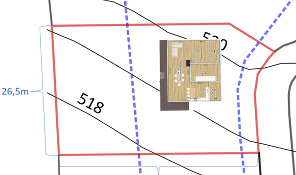

Ist halt schwierig ohne Maße einen Grundriss zu bewerten. Auf den ersten Blick würde ich sagen dass mir die gerade Treppe zu kurz vorkommt. Welche Geschosshöhe ist geplant?
Hilfreich wäre auch, wenn du auf deinen Lageplan mal dein Haus, Garage, Terrasse und Zufahrt einzeichnen würdest.

Ergänzend zu dem, was schon geschrieben wurde: wie soll den bad 3 möbliert werden? Da fehlt mir ein wenig die Phantasie.
HausbauerA
Vielen Dank für die raschen konstruktiven Antworten!
Bad 3 ist perspektivisch als Kinderbad geplant, da dieses aber zunächst nicht benötigt werden würde ist ein späterer Ausbau geplant. Eine zwischenzeitliche Nutzung als Hauswirtschaftsraum klingt sinnvoll.

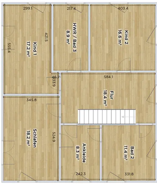

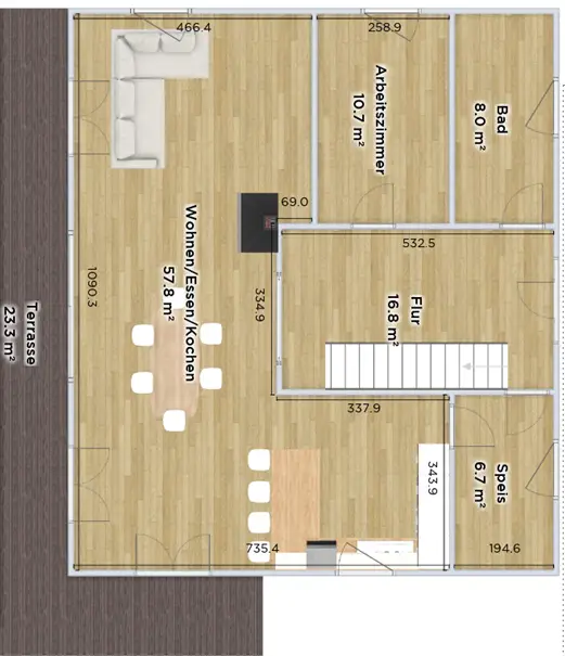

Ich habe versucht einige Verbesserungsvorschläge einzubauen und hier nun einen Plan mit Maßen (wobei die Außenmaße sicherlich, aufgrund der in diesem Grundriss-Programm einheitlich sehr geringen Mauerdicke nicht stimmen werden; schlechte Raumaufteilungen erkennt man aber ggf. auch hoffentlich hier bereits).
Die Positionierung des Hauses auf dem Grundstück wird sich auch etwas nach der Garagenpositionierung richten müssen. Hier bin ich bisher allerdings komplett unsicher ob eine Doppelgarage direkt am Haus aufgrund des Gefälles möglich/sinnvoll ist.
Geplante Geschosshöhe: 2,51m
SoL
Bad mit mehreren Türen ist immer schwierig bzgl. Abschließen.
Die Kinderzimmer vielleicht nebeneinander und nach planlinks den Hauswirtschaftsraum? Sorgt dann für Trennung Schlafzimmer, Kinderzimmer und gleich große Kinderzimmer.
Die Entwässerung des Hauswirtschaftsraum / Kinderbads wird spannend, da direkt über Wohnbereich.
Der Türenanschlag bei einigen Türen ist noch verbesserbar.
