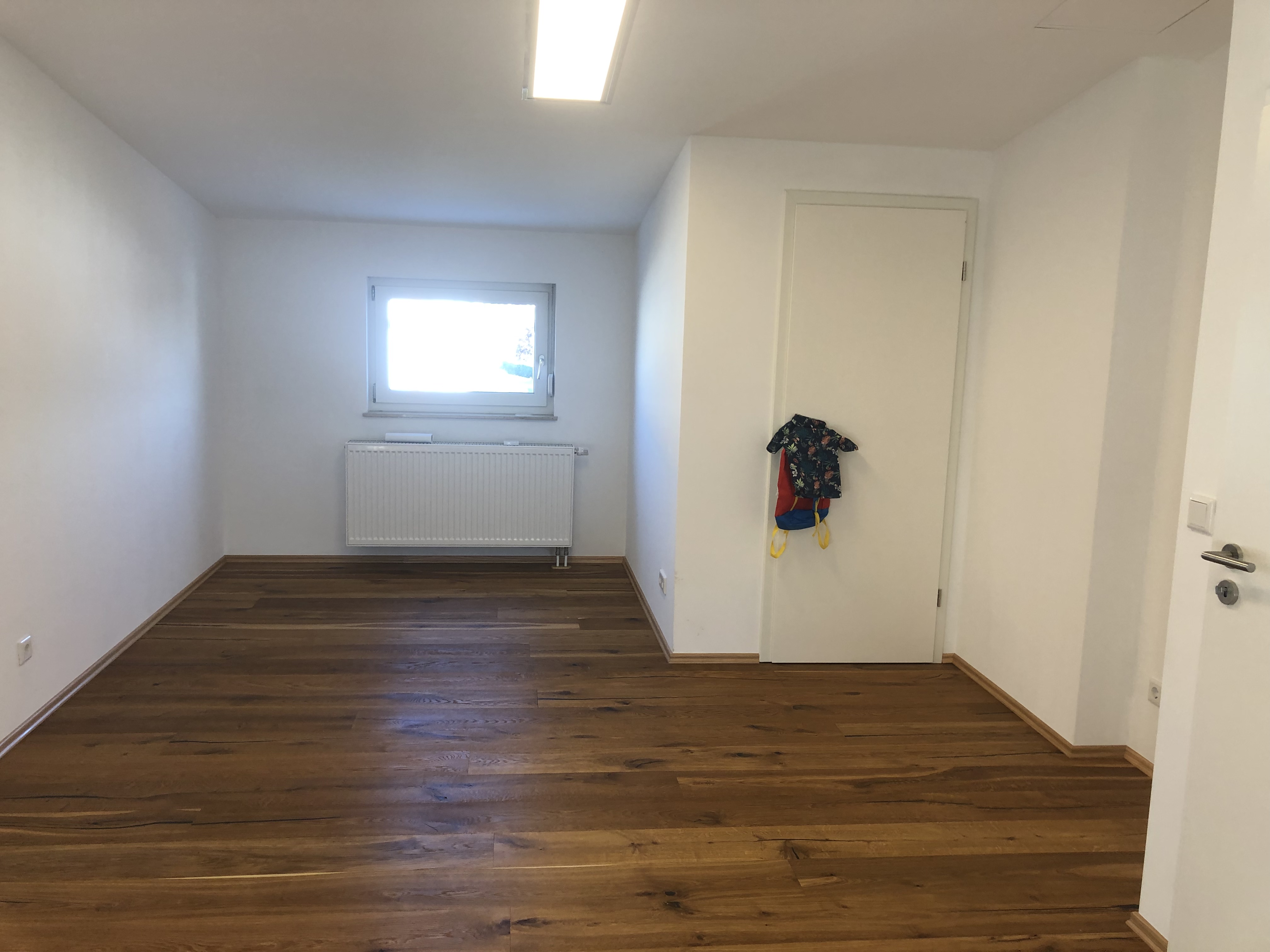

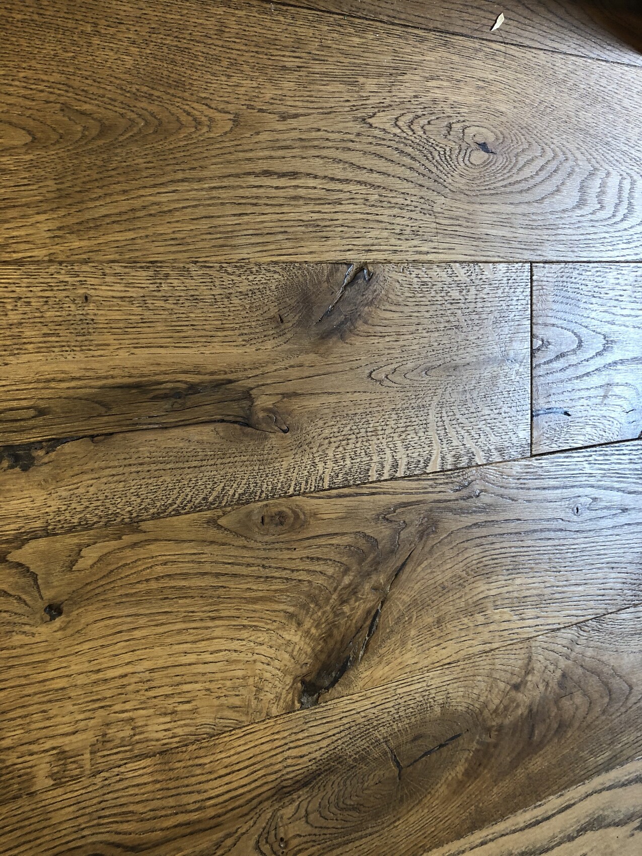

Ich empfehle ein rustikales Dekor, also mit scheinbaren Fehlstellen Bei "Select", also sehr gleichmäßig, kann man Dellen viel leichter wahrnehmen. Geölt ist ebenfalls besser als lackiert. Wenn ein Farböl für den Boden verwendet wurde stell dir ein kleines Fläschchen nebenhin, dann kannst du mit Holzkitt, Sägespänen, Öl und Farböl gröbere Macken, die dich doch stören sollten, relativ leicht wieder "ausbügeln". Und wenn durch einen Wasserschaden wirklich mal eine Diele hochgehen sollte dann ist es besser wenn der Boden nur schwimmend verlegt wurde, dann kann man die Diele leicht austauschen.
Pflege bei geölten Böden heißt wie bereits erwähnt die Laufstraßen einmal im Jahr nachzuölen und wenn ein Zimmer wieder renoviert, also geweißt wird und die Möbel dafür komplett ausgeräumt sind kannst du mit dem Wischmop auch schnell den ganzen Boden wieder mal ölen.
Scout**
PS: Ich habe mal Bilder von unseren Böden in Eiche rustikal angehängt. Es gibt natürlich auch andere Holzarten in Rustikal und räuchern lassen muss man ja auch nicht zwingend
