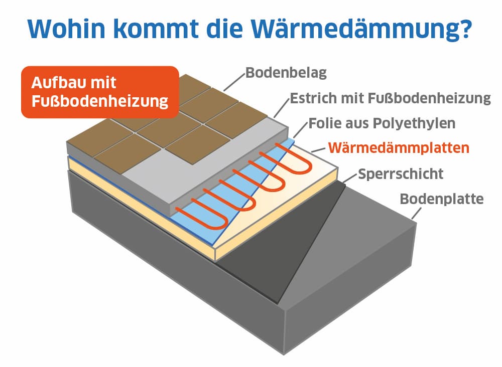

Achso und wir haben Laminat geplant, kann ich den dann schon bedenkenlos einfach auf den Estrich drauf legen oder brauch ich da noch ne Unterlage?
Und braucht man egtl. eine Sperrschicht zwischen Rohdecke und Dämmung, s. Bild? Bzw. was genau soll das sein?

Ich glaube, dass bei 2 cm PIR/PUR Dämmung alukaschiert wird es mit Tackern etwas eng. Auf jeden Fall klären, dass die Platten (in dieser Stärke) zum Tackern zugelassen sind, und beim Tackernadeln auf die Länge aufpassen. Es gibt aber auch Klettsysteme die nahezu gleichgut funktionieren.
PIR/PUR alleine ist für Trittschalldämmung nicht geeignet. Es gibt jedoch Kombiplatten, die PIR/PUR mit EPS verbinden und in gewisser Hinsicht die Vorteile beide Materialien zusammenbringen. Dann ist aber die Dicke entsprechend größer.
Aber sofern EG & DG im gleichen „Klimazone“ in Bezug auf Fußbodenheizung liegen, dann ist es nicht notwendig, im DG teure PUR zu verlegen – dort benötigst du per se keine Dämmung, wenn die Räume relativ gleichmäßig klimatisiert werden.
