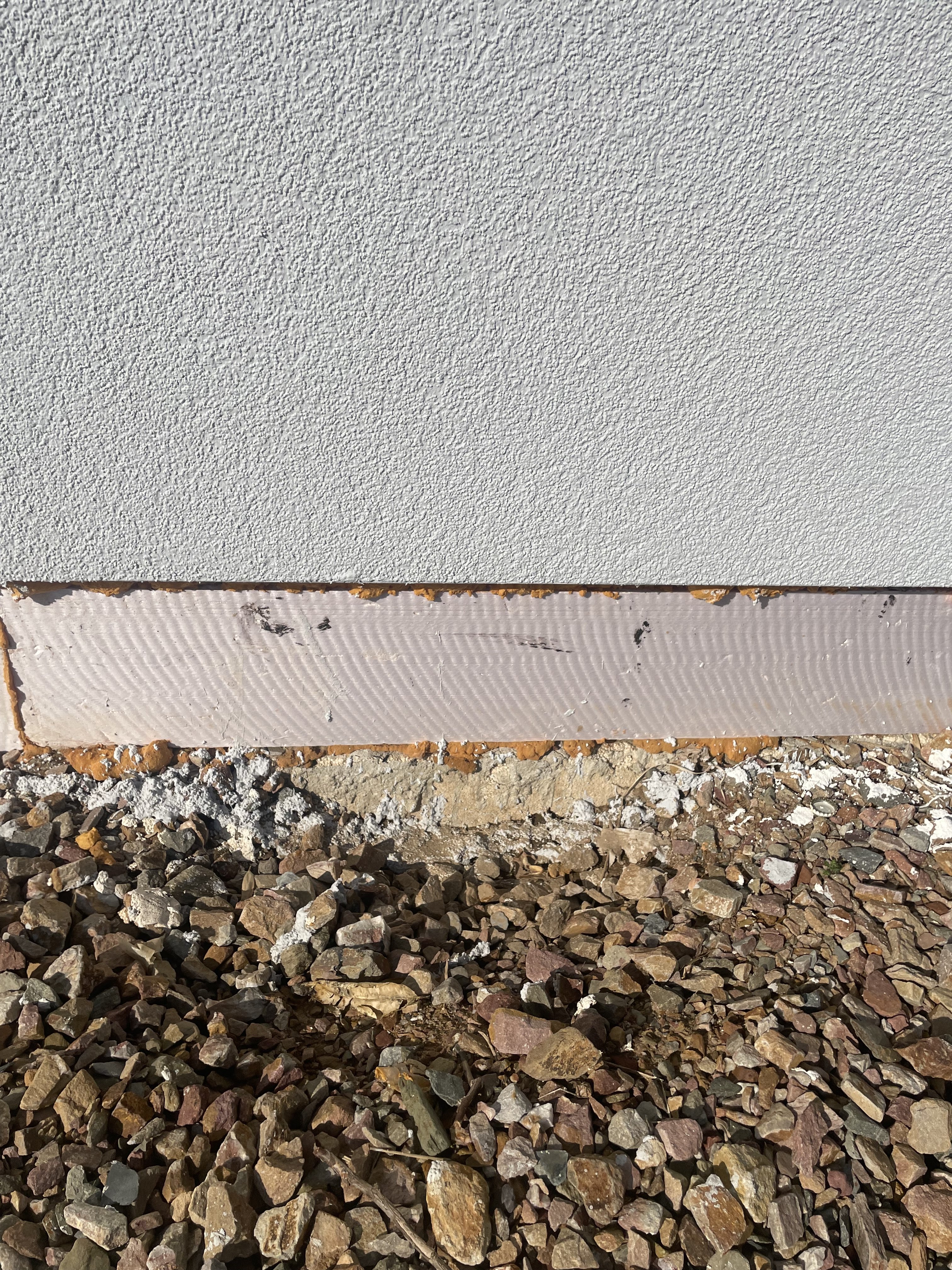

ich würde gerne die Noppenbahn selbst legen und dann den Spritzschutz machen. Ich hätte da mal eine Frage. Zur Zeit sieht es bei uns so aus (siehe Bild). Man sieht die Dämmplatte (also dieses Styropor und darunter die Bodenplatte). Muss ich die Noppenbahn auch an die Bodenplatte legen (und damit verbunden dann noch ausbuddeln) oder reicht es, die vor die Styroporplatten zu legen?
Vielen Dank schonmal!

Mal abgesehen davon, dass ich die Ausführung der Bodenplatte etwas merkwürdig finde, ja ich würde immer 1m freilegen, Noppenbahn dran und anfüllen. Nächsten Meter freilegen, usw. Es kommt mir jedoch so vor als würde eine Reaktivabdichtung (z.B. PCI Barraseal Turbo) vor anbringen der Noppenbahn Sinn machen. Den überstehenden Montageschaum der XPS Platten abschneiden, Fläche gründlich abkehren und zwei Schichten Reaktivabdichtung drauf. Die Noppenbahn ist ja nur ein Schutz beim anfüllen. Ziel sollte es jedoch sein möglichst viel Nässe seitlich von der Bodenplatte und dem XPS fern zu halten. Auch wenn die darüberliegende Konstruktion wohl auf einer Speerschicht steht, die Feuchtigkeit findet häufig einen Weg und wenn der noch so unmöglich erscheint.
Zurück zur Konstruktion der Bodenplatte: welchen Sinn hat das XPS an dieser Stelle? Ist die Bodenplatte unterhalb gedämmt? Falls ja, dann hätte das XPS seitlich mit dem XPS unter der Bodenplatte lückenlos sein müssen. So ist ja eine riesige Wärme- bzw. Kältebrücke vorhanden. Oder habe ich jetzt einen Denkfehler? Bei uns wurde das XPS seitlich auf das XPS der Bodenplatte gestellt, sodass umlaufend 12cm Dämmung vorhanden sind.
