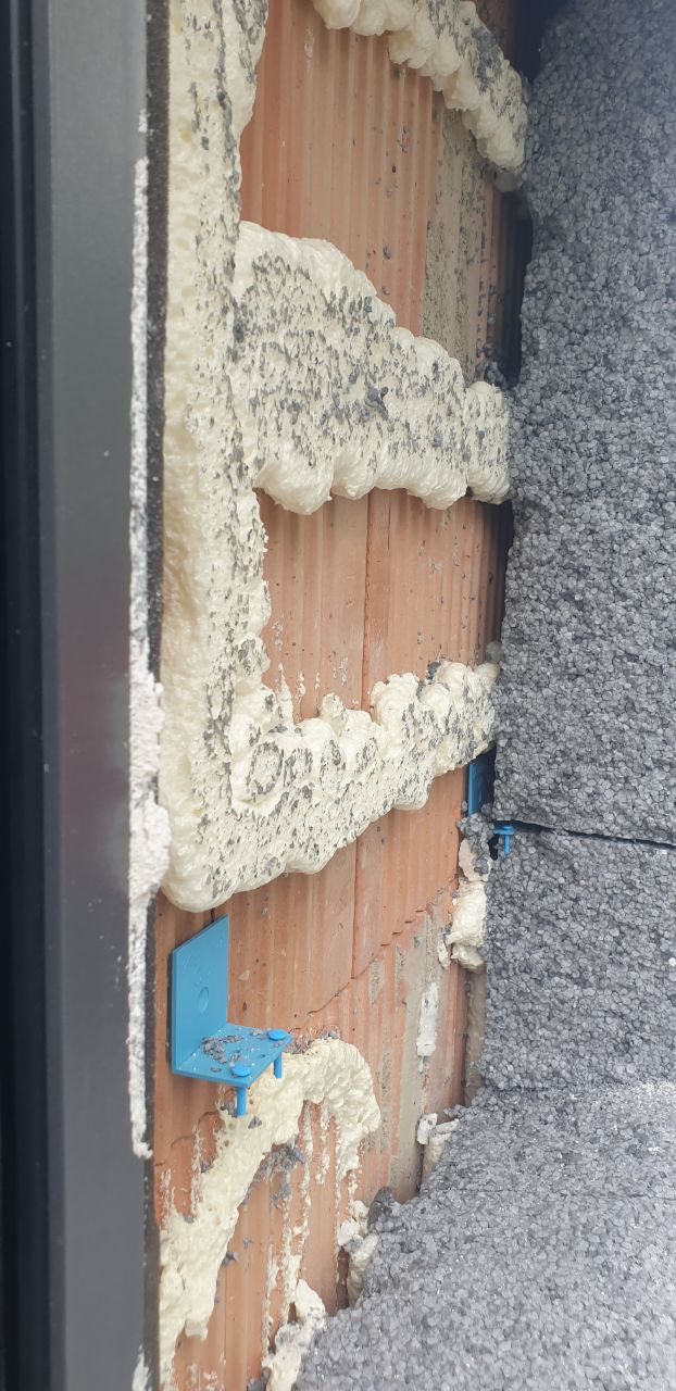

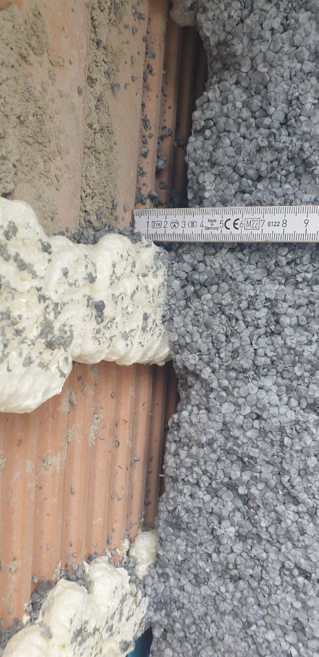

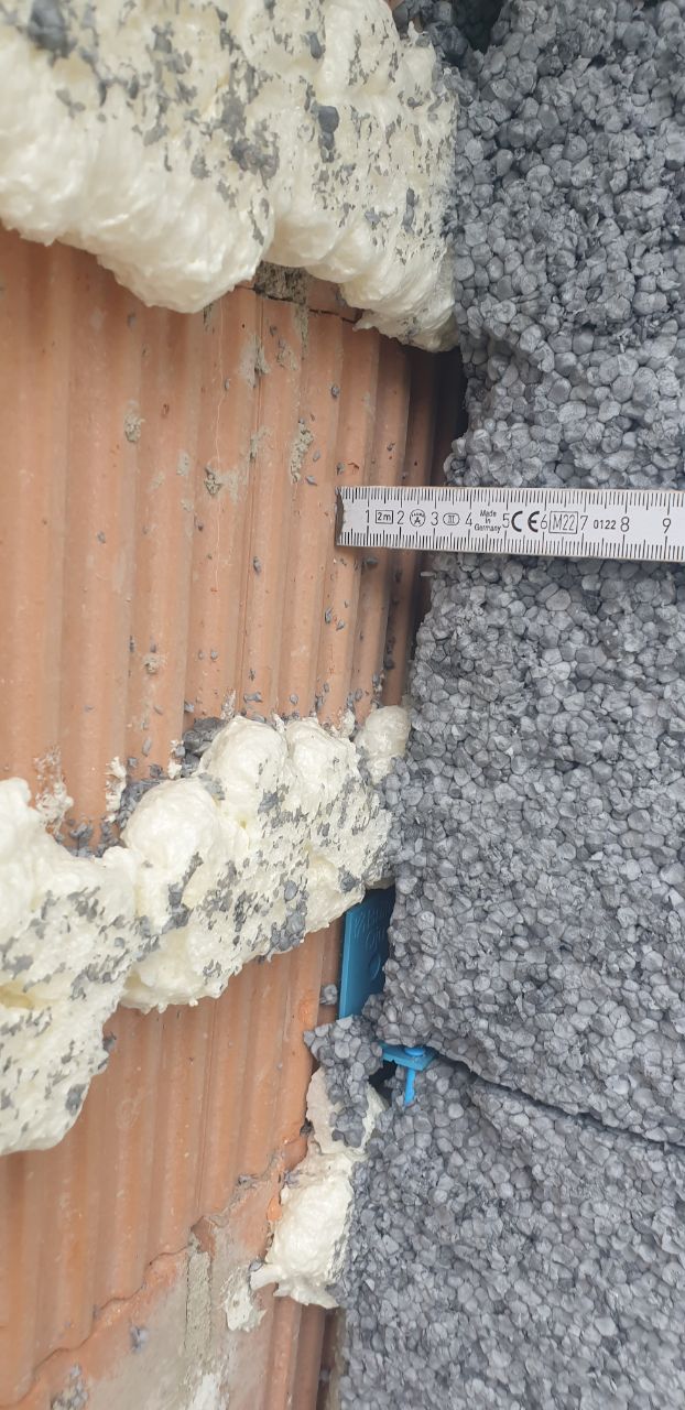

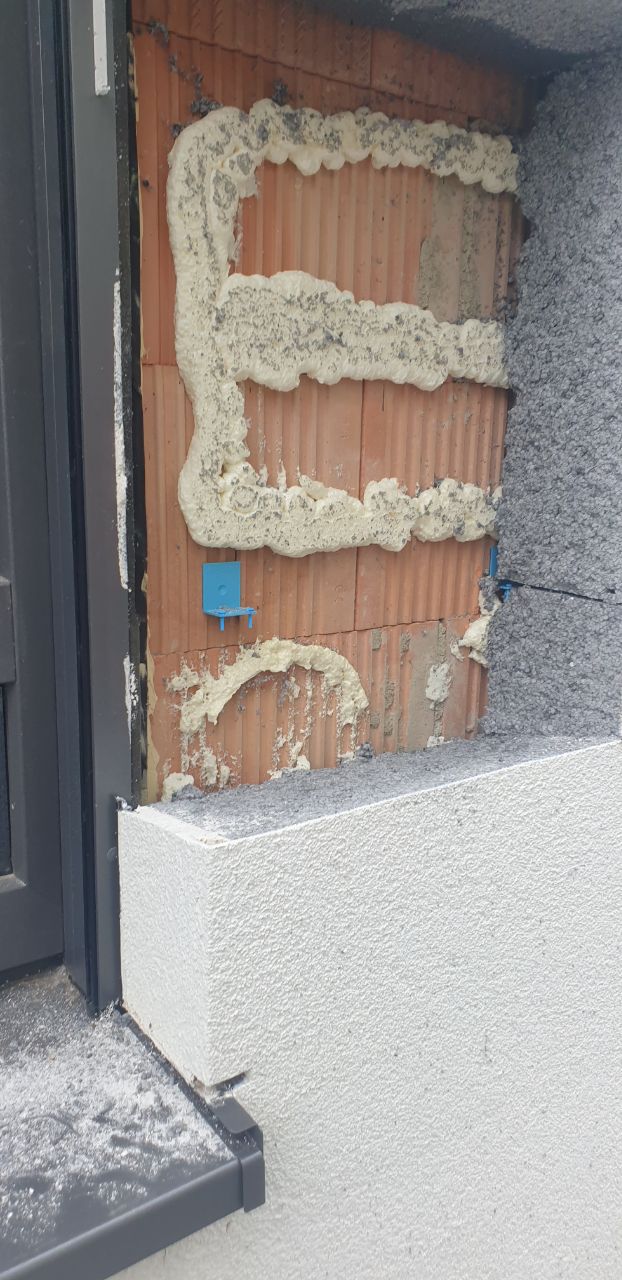

Folgendes, bei uns wurde die Fassade mit WDVS 18cm gemacht. Hier wurde allerdings enorm gepfuscht allein schon am putz. Jetzt kam aber das Problem hinzu das sich das WDVS an den Laibungen löst. Das WDVS wurde mit dem falschen Kleber angebracht, ist 3cm oder mehr vom Mauerwerk entfernt (Hersteller WDVS gibt Toleranz mit 4mm bis 15mm an) und zu wenig Kleber genutzt. Jetzt war heute ein Gutachter da und der Chef der Firma.. als Reparatur schlug er vor (was sie dann auf 1qm Fläche probiert haben) das sie alle 15 cm Löcher bohren und nachschäumen und anschließend verdübeln.
Das Problem von mir, ich will keine 10.000 Löcher und 2000 Dübel in meiner Fassade haben, zumal hier ja nicht das Problem mit den riesen Abstand von Mauer zum WDVS gelöst wird.
Muss ich diese Nachbesserung akzeptieren oder kann ich verlangen das sie die Fassade neu machen?
Die Laibungen müssen eh alle komplett raus geschnitten werden, da hier schienen in den putz schauen usw. die Liste der Mängel ist weitaus länger

Wo löst sich das WDVS denn tatsächlich? In den Laibungen oder auf der Fläche?
jetzt war heute ein gutachter da
... und der schlägt was als Lösung vor?
Das WDVS wurde ansonsten nur geklebt oder auch gedübelt?
Folgendes, bei uns wurde die fassade mit wdvs 18cm gemacht. Hier wurde allerdings enorm gepfuscht allein schon am putz.
Wenn ich alles zusammen höre, würde ich mal auf eine Neudämmung hinarbeiten. Du hast zunächst mal "nur" einen Anspruch auf Beseitigung des Mangels. Wenn man es zu 100% mit der vorgeschlagenen Lösung hinbekommt (und das ganze auch noch nach den Regeln der Technik fachgerecht ist), müsstest Du mit der Dübellösung leben.
Aber wenn der WDVS-Hersteller 4-15mm für sein System vorsieht, dann sind 30mm oder mehr nur durch Erneuerung und nicht durch Pfusch systemgerecht zu reparieren.
nordanney
Damit würde ich keine Reparatur akzeptieren. Zur Not den Anwalt hinzuziehen.
- wo sind Dübel?
- Abstand zur Wand zu groß
- 40% der Fläche müssen durch Schaum bedeckt sein
==> Pfusch!
Rolator

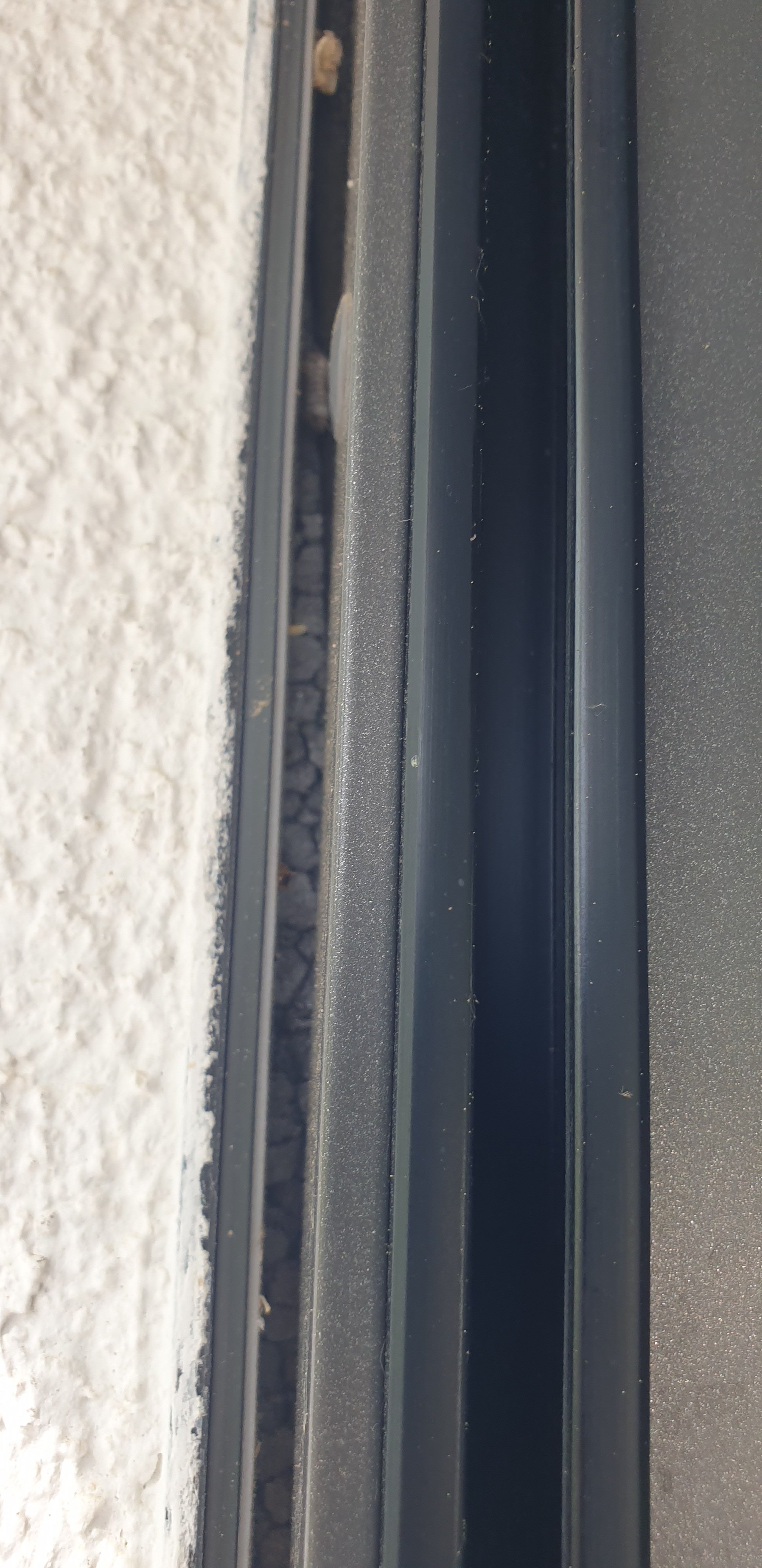

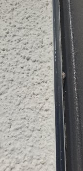

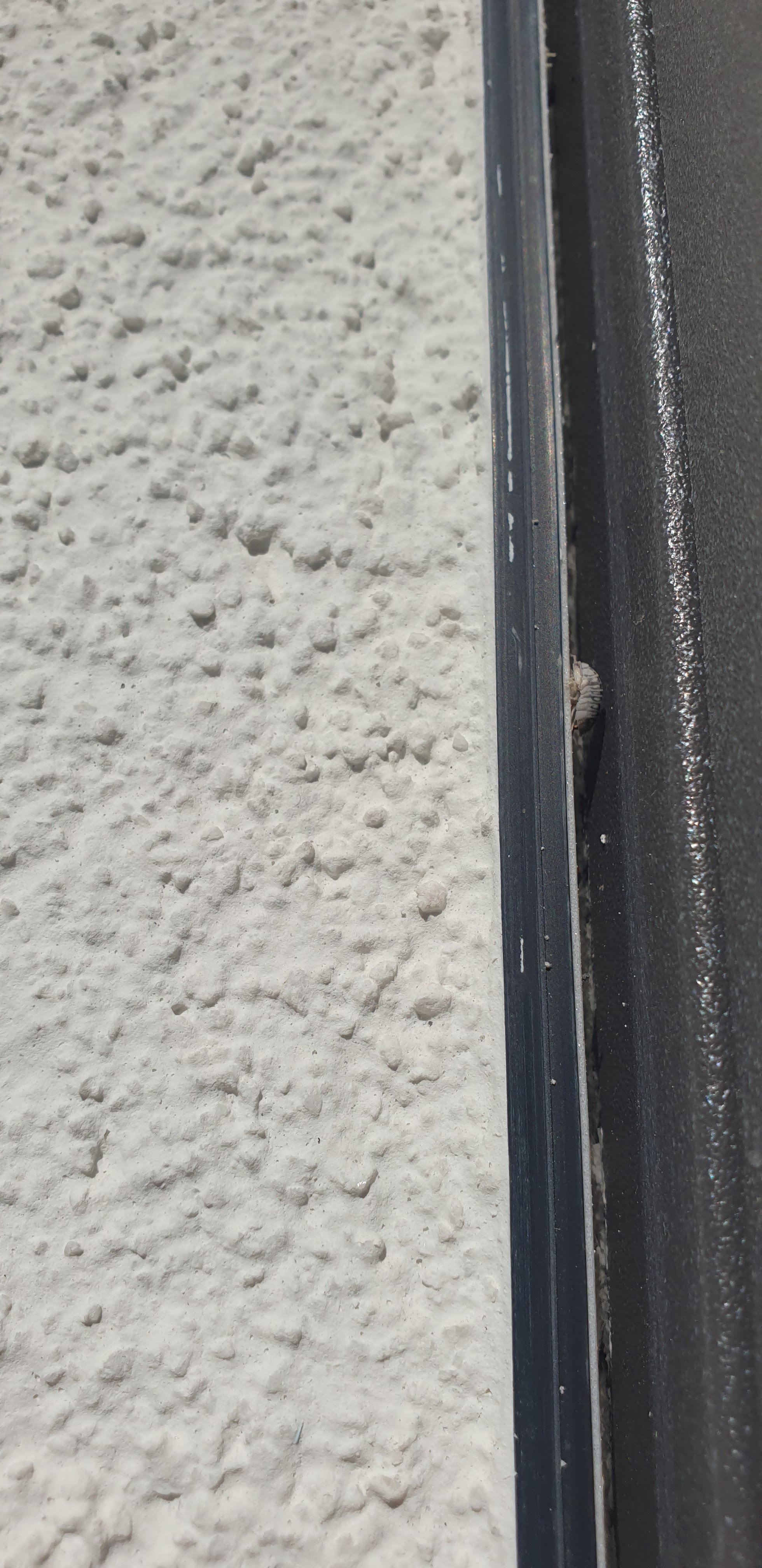

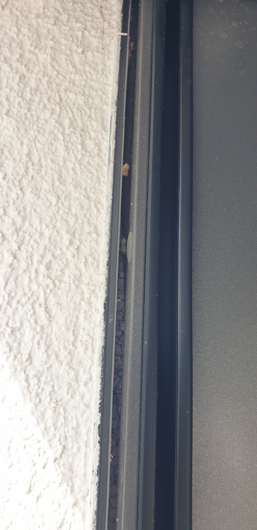

Das WDVS löst sich in den Laibungen da ich hier die Anputzleiste die ca. 1 cm vom Rahmen des Fensters weg ist(dahinter sehe ich das WDVS), den Putz zurückdrücken kann und dieser zurück federt.
Gutachter sagte es müssen wir entscheiden er kann nur sagen wie man es reparieren kann. Alle 15 cm noch bohren, nachschäumen und am Ende verdübeln.
Ja es wurde nur geklebt, aber hier wurde der falsche Kleber, nicht der von Brillux genommen und eben zu wenig.
Besteht bitte auf einem WDVS nach vollständigen Vorgaben von Brillux.
Hab gerade mal nachgelesen. Bei dem richtigen Kleber von Brillux braucht es keine Dübel. Und die drei Klebestreifen sind tatsächlich auch so vorgesehen - sofern 40% bedeckt sind.
Würde denn nach Verdübeln komplett neu verputzt werden?
Gutachter sagte es müssen wir entscheiden er kann nur sagen wie man es reparieren kann... alle 15 cm noch bohren, nachschäumen und am Ende verdübeln...
Sprecht auch mal mit einem Vertriebler von Brillux, ob die auch damit leben können. Ist immerhin deren System.
