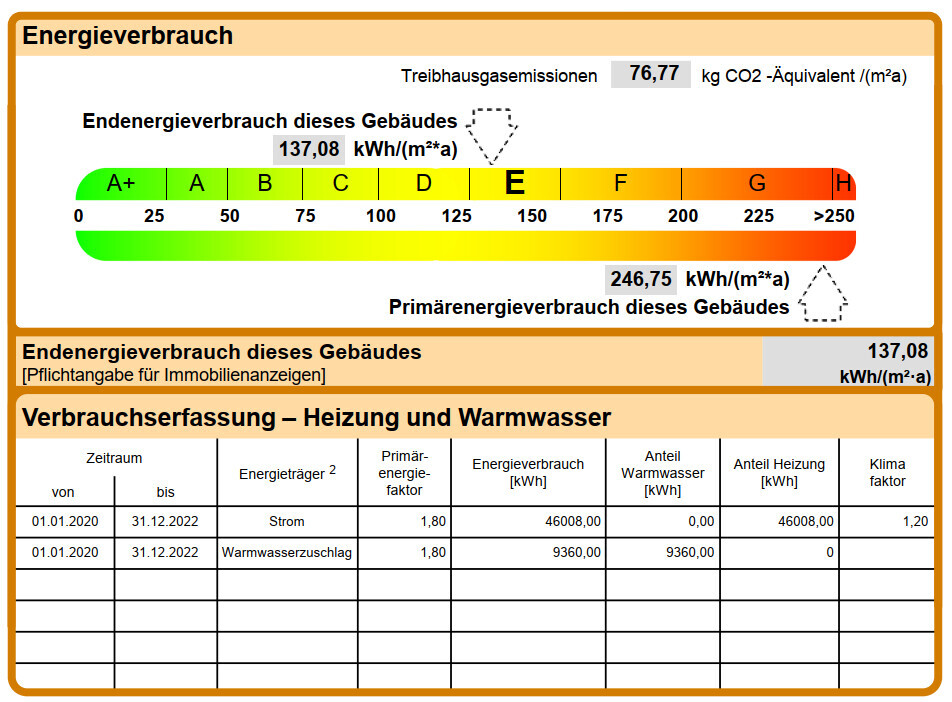

ich saniere aktuell mein Reihenendhaus (133 qm, 3 Etagen, ohne Keller) und stehe vor der Entscheidung, welche Wärmepumpe geeignet ist. Hier die Eckdaten zur Sanierung:

Momentan ist eine elektrische Fußbodenheizung verbaut, die ich aus Kostengründen drinlasse und nicht entferne. Ich plane jedoch, den Estrich zu fräsen und neue Fußbodenheizungsrohre zu verlegen.

Mein Energieberater hat eine Heizlastberechnung gemacht, die eine Standard-Heizlast von 8.303 W angibt.
Jetzt bin ich etwas ratlos, welche Wärmepumpe die richtige ist. Reicht die kleinere Anlage aus, oder sollte ich auf die größere setzen? Hat jemand Erfahrung mit ähnlichen Projekten oder kann mir Tipps geben?

RotorMotor
Ohne den Wandaufbau oder bisherige Verbräuche oder die Fußbodenheizungsplanung wird niemand raten können was du brauchst.
asaid10
Die Außenwände bestehen aus 36,5 cm Hochlochziegeln und sind mit Edelkratzputz versehen.
Ich habe das Haus kürzlich erworben und bisher noch nicht darin gewohnt, kann daher meinen Verbrauch noch nicht sagen. (Wir sind 2 Erwachsene und ein Baby).
Bevor ich einziehe, plane ich eine Sanierung. Der bisherige Energieverbrauch war recht hoch, was vermutlich auch auf die vorherige Nutzung durch eine Familie mit vielen Kindern und der elektrischen Fußbodenheizung die zu viel zieht zurückzuführen ist.
Den bisherigen Energieverbrauch habe ich beigefügt.
Damit würde ich eine 7kW Monoblockanlage von Pana verbauen (bin aber auch ein Freund davon)
Bestehende Dämmung im Dach und an der unteren Geschossdecke (wird nicht verändert)
Sanierung und daran machst Du nichts? Was ist denn verbaut?
Hätte bei guter Dämmung sogar auf nen 5kW Monoblock getippt.
Durch die Heizlastberechnung vestehe ich aber so das eine mind. 8,3 kW Wärmepumpe gebraucht wird oder nicht?
Da bin ich noch unsicher welche die richtige ist, da auch die Heizungsbauer verschiedene Sachen sagen.
Die Oberstegeschoss Decke ist gedämmt, aber auch schon alt. Ist vom Bj 1990 also 34 Jahre. Würde das aber erstmal so belassen und da nichts machen da auch mein Budget nicht für alles reicht.
Selbst eine Photovoitalk-Anlage würde ich wegen Kostengründen erstmal nicht machen. (vielleicht in 2-3 Jahren, werde aber schonmal Leerrohre verlegen dafür).
nordanney
Dämmung der obersten Geschossdecke in Eigenleistung liegt (um auf Neubauniveau) zu kommen bei einem Nachmittag Arbeit und unter 1.000€ Kosten.
DAS ist eine der effektivsten Maßnahmen, die Du überhaupt machen kannst.
Also folgendes Fazit: Ein praktisch ungedämmter Altbau wird energetisch nicht saniert und lediglich die Fenster getauscht.
