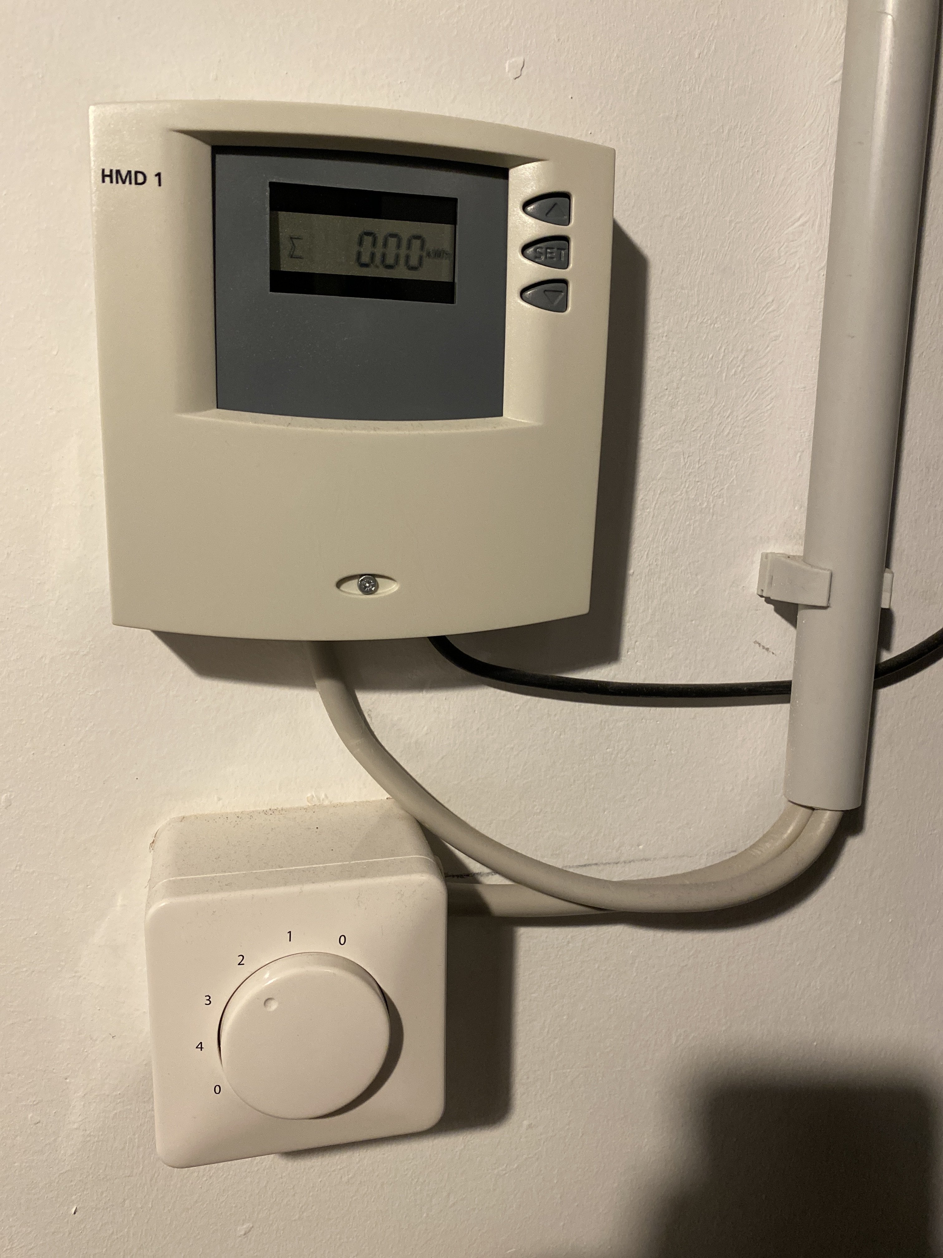

Hallo liebe Forumsmitglieder,
ich die Steuerung unserer Belüftungsanlage gerne über eine Zeitschaltuhr vornehmen. Könnt ihr mir sagen, wie ich dies am besten mach. Gibt es Zeitschaltuhren (gerne digitale Lösungen) die ich einfach „vor“ die Lüftungssteuerung ohne eigenen Steckdosenplatz setzen kann?
Könnt ihr mir zudem sagen, was der obere Kasten mit der digitalen Anzeige auf dem Bild ist bzw. welchen Zweck der erfüllt.
Entschuldigt bitte die wahrscheinlich doofen Fragen, ich habe in Sachen Haustechnik und Elektrik wirklich wenig Ahnung.

Das Gerät, das mit "HMD 1" beschrieftet ist, ist ein Wärmemengenzähler. (Nibe HMD1 NTC)
Du kannst zwischen den Stufenschalter und der Lüftung (höchstwahrscheinlich - ohne weitere Informationen aber nicht sicher) eine Zeitschaltuhr basteln.
Vermutlich ist der beste Platz bei der Lüftungsanlage selbst.
Eine Spannungsversorgung wird in den meisten Fällen benötigt und ist auch am wirtschaftlichsten.
Die Spannungsversorgung kannst du dir vermutlich aber direkt aus der Spannungsversorgung des Stufenschalters abknuspern.
Als Zeitschatuhr würde sich hier, meiner Ansicht nach, am besten was Shellyartiges eignen, damit man auch flexibel ist und sich beim umprogrammieren die Finger nicht abbricht.
Ich befürchte aber, dass deine Fähigkeiten und Kenntnisse zu begrenzt sind, um das in die Tat umzusetzen und würde mal den Schwager, oder Verwandten deiner Wahl ins Spiel bringen, der sich mit sowas auskennt.
