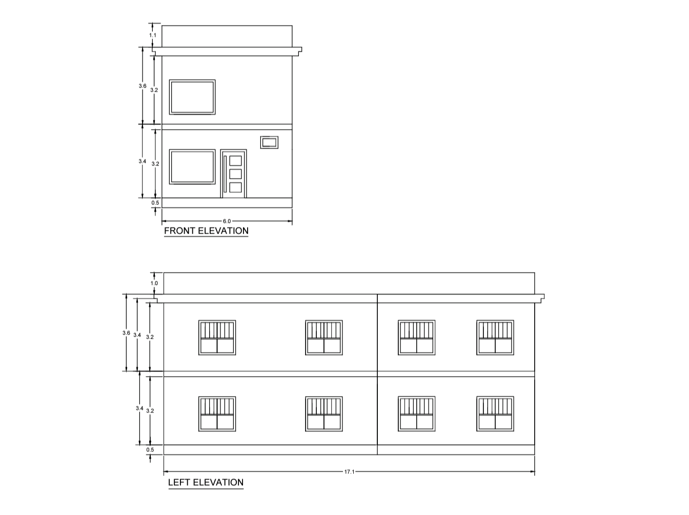

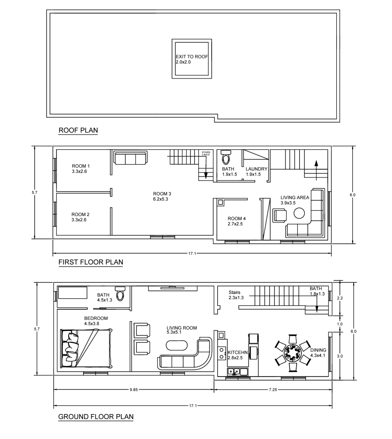

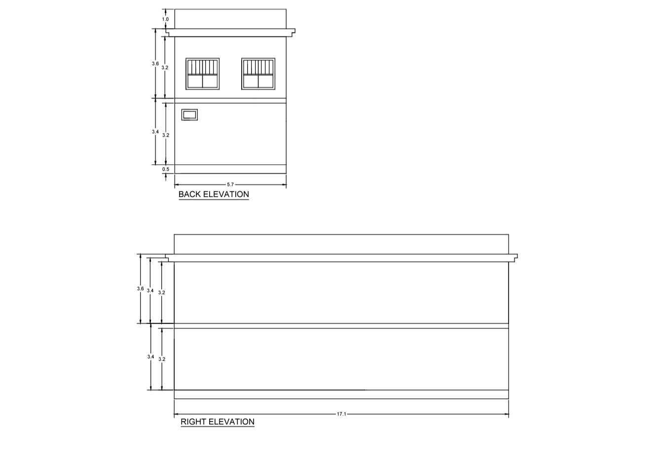

Wenn das ein Einfamilienhaus wird, dann findet in der Regel in unseren Breiten das Leben im Garten oder auf der Terrasse statt. Dachterrasse gehört eher zu Eigentumswohnungen. Oder soll das ein Mehrfamilienhaus werden? Die Dachterrasse wird wohl eher für 8 oder 4 Euro vermietbar sein.
Ist die Skizze vom Architekt?
Bestimmt vom Architekten, aber halt sehr lange her.
Das Grundstück ist durch seine Eigenheiten günstiger zu erwerben als es eigentlich der Fall ist in einer sehr guten Gegend,
das liegt daran, dass es keinen Garten gibt und das hintere Haus Wegerecht besitzt, also es gibt ein Haus hinter dem Hinterhaus.
Es gibt lediglich einen Stellplatz und einen ca. 2m breiten Streifen zu dem Weg, der zum Hinterhaus führt.
Ich möchte das selbst nutzen und kann gut mit einer 100qm DT leben, die kaum einsehbar sein wird.
Der Garten wäre mir auch lieber, aber ich kann mir das anscheinden nicht leisten in der Region, in der ich lebe.
Ich würde mich schon sehr freuen, wenn das so klappt, wie geplant, wirklich freuen.
Das Objekt ist offenbar einseitig grenzständig, und im Grundriss steht "Büro". Hast Du gesichert, daß eine Wohnumnutzung erlaubt würde ?
hanghaus2023
Wenn Du die Zustimmung schriftlich hast, kannst ja mit dem Plan zu einer Zimmerei gehen und fragen was das kostet. Ohne Plan keine Kalkulation möglich.
