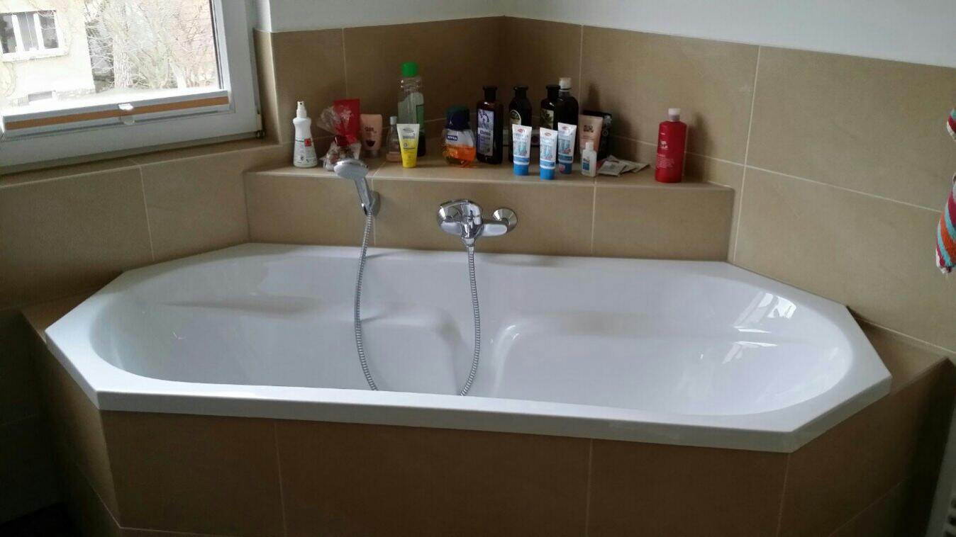

Wir haben es, allerdings bei einem Umbau gelöst wie auf dem folgenden Bild: Kosten: Badewanne im Abverkauf 100,00 Euro, dazugehöriger Wannenträger 380,00 Euro. Ecke ist Trockenbau und dann gefliest.
Man kann auch so... bei einer 6-Eck-Wanne hätte man eine Spitze im Raum... hier in rund oder auch 4-Eckig ist es harmonischer
Alles Geschmackssache
