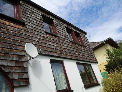

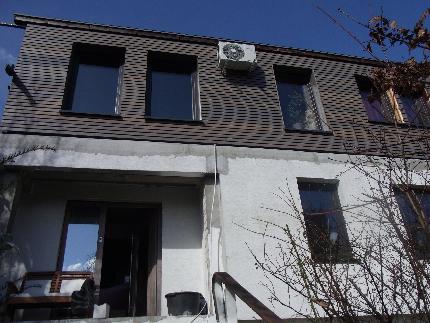

Hier ein Vorher-Nachher Vergleich der Fassade, die ich selbst gemacht habe:

Hey, tolle Arbeit!!! Wie man auf Deinen Bildern sieht!!! Klasse.
Dann ist die Fußbodenheizung für Dich kein Problem!!!
