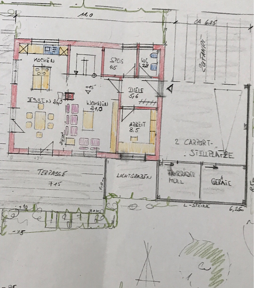

Das ist unser Erstentwurf per Hand vom Architekten gezeichnet. Alte Schule halt nichts CAD . Alles was uns nicht gepasst hat haben wir ändern lassen. Dh. Tür Speisekammer, Gäste-WC, Gästezimmer, kein Lichtschacht, etc. Sind 138qm zzgl. Keller macht mit Hangaufschlag und Außengelände, nackt also nur Gruppe 300,400 & 500 ca. 370k€. Also ohne Grundstück, Herrichtung und Erschließung, Ausstattung somit auch Sanitär, Baunebenkosten nach DIN276) Fehlen tut somit noch relativ viel. Gut geschätzt kommen zu den 370k€ noch 50-60k€ dazu.

EG vom Architekt: er hat Hauswirtschaftsraum oben, trotz Info Keller; Küche falscher Platz, nach Ausrichtung; Garderobe vergessen.
Falsche Plätze gibt es nicht. Wenn einem an einem Architektenentwurf etwas missfällt, dann spricht man mit ihm. Er ändert dann. Allerdings sollte man auch kompromissbereit und offen für andere Lagen sein, die man sich als Laie einseitig schön redet oder gar nur als einzige Option sieht. Es gibt immer mehr Optionen, die nicht schlechter sein müssen, aber aufgrund Baugrund, Gelände oder Statik besser zu bauen sind.

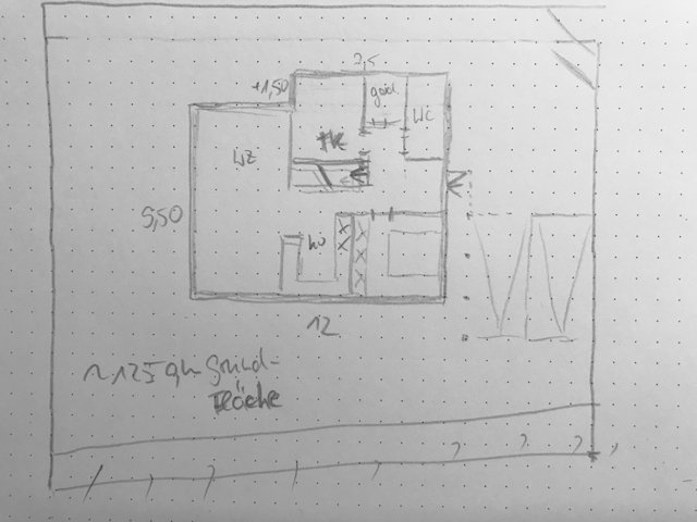

Mal skizziert... ich komme da auch eine Grundfläche von ca. 125qm... oben als Rechteck etwas weniger. So kommen wir auf eine WF von 200 qm. Ohne Keller, dafür TK im EG, Hauswirtschaftsraum bim OG. 2000€ x 200qm
400000€ oder 360000-420000
plus Baunebenkosten
plus Außenanlage
plus Garage/Carport
plus Maler und Böden
Die Skizze
OG kommt auch ungefähr hin: 2 Kinderzimmern, Schlafzimmer mit Ankleide, Hauswirtschaftsraum und Bad.

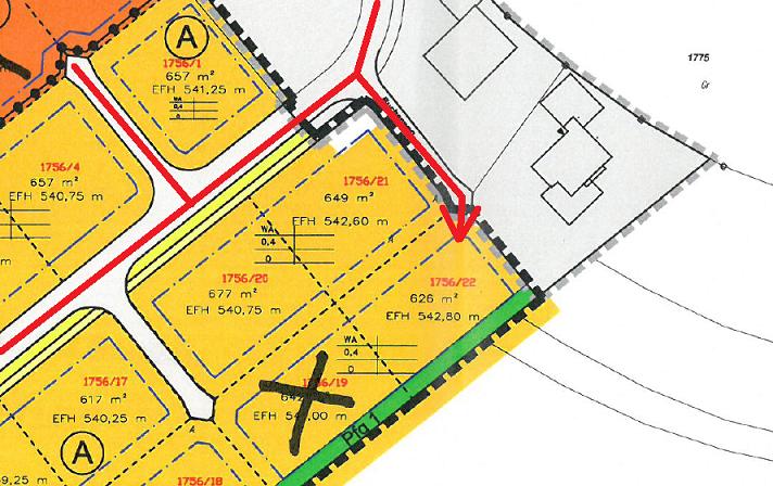

Da sehe ich den Planer noch tüfteln müssen, daß die Garagen- / Zufahrtssituation für beide Autos funktioniert.
Bitte mal den Anhang anschauen... Zufahrt ist kein Problem.
Ja, ich möchte mal wissen, was Du im OG alles an Räumen unterbringen willst neben Standard 2 Kinderzimmern... Raumprogramm... das steht als erstes... Das, was Du Dir mit Deiner unterkellerten Stadtvilla vorstellst, willst Du gar nicht.
Mach mal ein schriftliches Raumprogramm für KG, EG und OG und entwickle Dein Haus danach.

Vorab: Der Architektenentwurf finde ich, falls ich wählen müsste, auch am Besten.
Ich glaube, dass der Architekt die Technik nicht ohne Hintergedanken dort platziert hat, denn am Ende des Budgets wird euch das Haus ausgehen.

Sollte sich irgendwo noch Geld auftun... siehe Anhang. (Achtung, Treppe verschoben, damit stirbt die OG-Planung! Macht sowieso alles nur im gesamten Sinn. Ein EG ohne OG ist kein EG.

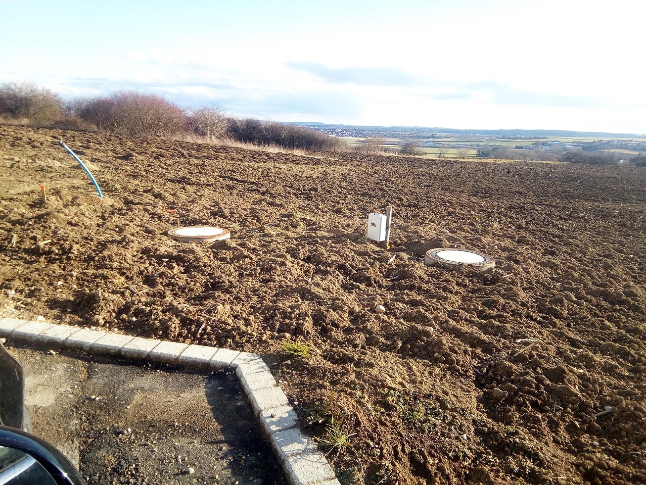

Ich habe jetzt noch mal nen Bild angehängt, das die bereits fertige zufahrt zeit.

Wenn der Eingang zum EG rechts ist, steht ja knapp dahinter die Garage...

Zum Gefälle habe ich euch noch zwei Fotos angehängt- die 2m Einfamilienhaus Unterschied beziehen sich von einem zum anderen Grundstück... Unser Nachbar hat wohl das meiste der 2m abbekommen
So wild ist das dann bei uns nicht. Aber eine Bodenplatte kommt hier auch gute 25k€... Ohne das man was davon hat...
