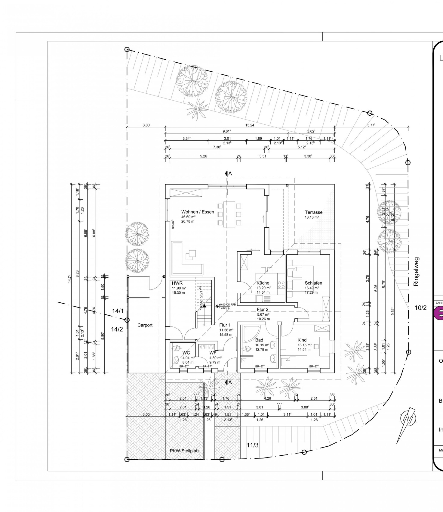

Anbei unser Grundriss für ein Bungalow mit Satteldach (Stauraum unter dem Satteldach ).
Küche und Badausstattung sind noch zu planen . Da ist nur die Raumgröße definiert . Türen können da noch bissl verschoben werden .
Auf Höhe der Treppe kann man optional einen Windfang verbauen . (Weniger Heizung nötig ). Die Terrasse wird halbrund werden nach vorne also noch bissl größer .
Hauptaugenmerk soll die Innenoptimierung sein .
Die Höchstmaße für den Grundriss in der Breite sind ausgereizt - leider . 1 Meter mehr wäre besser gewesen .
Was könnte man noch optimieren ?
Habe den Plan als PDF und JPG angefügt
Danke
Größe des Grundstücks : 612 m²
Eben
Grundflächenzahl - Keine Einschränkungen - normales Baurecht 80% der Fläche dürfen bebaut werden
Geschossflächenzahl - Keine Einschränkungen - normales Baurecht
Baufenster, Baulinie und -grenze - Eingezeichnet - Regelung nach Hessischem Baugesetz
Randbebauung - NEIN
Anzahl Stellplatz : 1 Stellplatz und 1 Carport
Geschossigkeit : 1
Dachform - Satteldach
Stilrichtung : Bungalow mit Stauraum unter Satteldach und kleinem Studio für den Junior später
Ausrichtung : Wohnzimmer nach Süden
Maximale Höhen/Begrenzungen : Keine
Stilrichtung, Dachform, Gebäudetyp - Bungalow
Keller, Geschosse - 1
Anzahl der Personen, Alter : 3 (38 , 38 , 1 )
Raumbedarf im EG, OG -
Büro: Familiennutzung oder Homeoffice? -
Schlafgäste pro Jahr - 5
offene oder geschlossene Architektur - geschlossen
konservativ oder moderne Bauweise - konversativ
offene Küche, Kochinsel - Halboffen
Anzahl Essplätze - 3 in Küche
Kamin - Nein
Musik/Stereowand - Nein
Balkon, Dachterrasse - Nein
Garage, Carport - Carport neben Haus , Stellplatz vor Haus
Nutzgarten, Treibhaus - Nein
weitere Wünsche/Besonderheiten/Tagesablauf, gern auch Begründungen, warum dieses oder das nicht sein soll - Ruhebereich und Wohnbereich etwas getrennt
Von wem stammt die Planung:
-Architekt + -Do-it-Yourself
Was gefällt besonders? Warum? - Ruhebereich Planrechts . Wohnen Südseitig
Was gefällt nicht? Warum? - Elternschlafzimmer suboptimal
Preisschätzung lt Architekt/Planer: 300.000
Persönliches Preislimit fürs Haus, inkl Ausstattung: 300.000
favorisierte Heiztechnik: Wird noch erarbeitet mit TGA - Energieplaner
-könnt Ihr verzichten: /
-könnt Ihr nicht verzichten: /
Warum ist der Entwurf so geworden, wie er jetzt ist? ZB :
Standardentwurf vom Planer? - Nein unsere Wünsche wurden versucht umzusetzen
Ruhebereich etwas abgekupfert von Fertighausanbieter
Elternschlafzimmer bei durchgehender Schrankwand - Durchgang von Bett zu Schrank zu gering (nur ca 50 cm) ...
