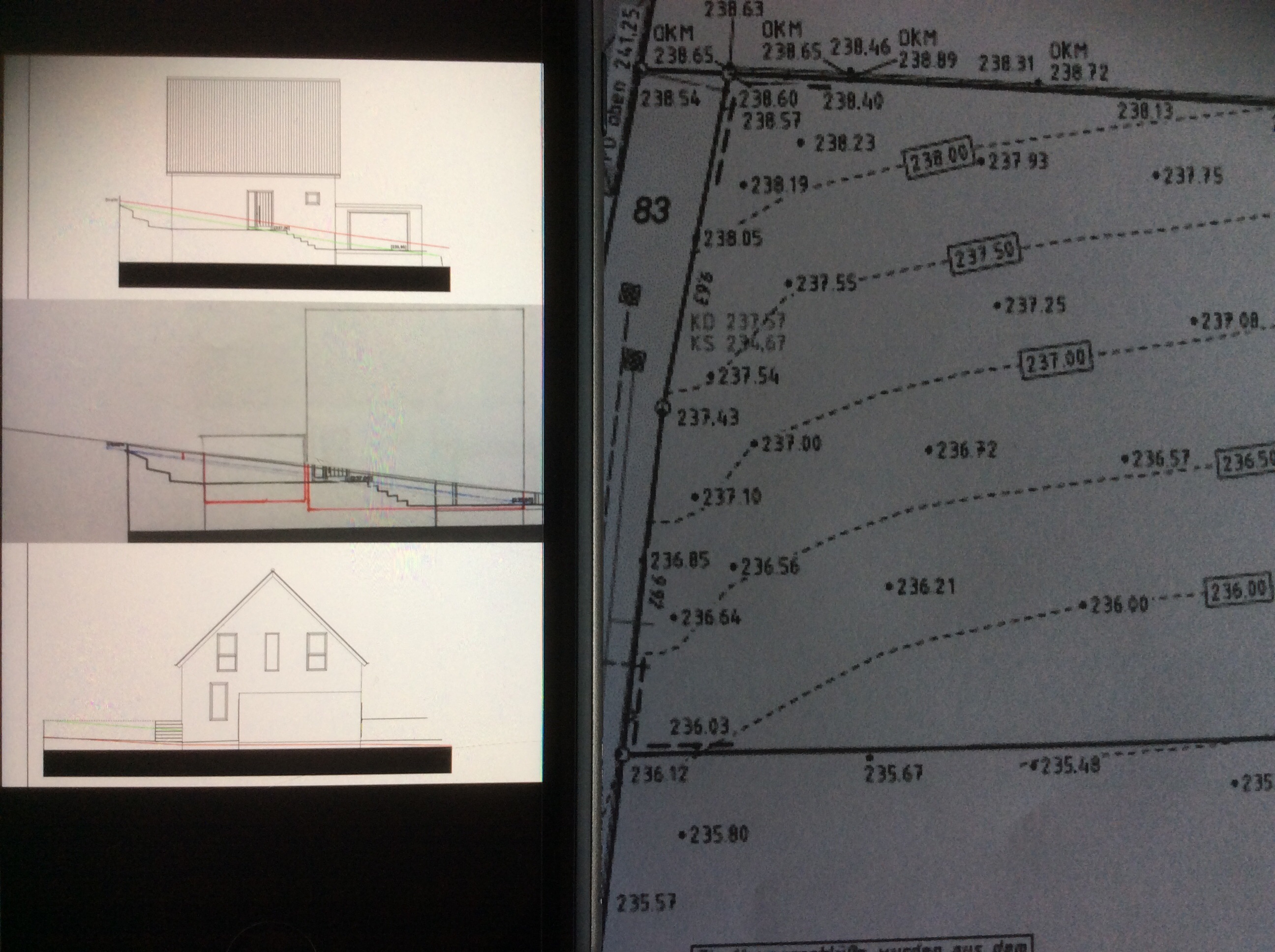

Zu uns. Wir sind ein junges Pärchen und haben ein Stück Bauland. Diese wollen wir ein Haus ohne Keller bauen.
Es wird ein Ausbauhaus geplant. Wir haben nun bei der Planung die ersten Hürden zu bewältigen.
Das Grundstück hat ein leichtes Gefälle.
Da jeder Bau am Hang individuell ist, haben zugegeben nicht mehr lange
In der Suchfunktion geschaut.
Nun erhoffen wir in diesem Forum einige Vorschlägen o. Erfahrungen dazu. Wir haben dazu Zwei Vorschlägen.
Der Architekt hat bis jetzt nicht viel Vorschlägen können, außer das die Garage links sein sollte.
Aber rechts spricht mehr für unsere Einfahrt u. Nutzen.
Da die Garage, wenn sie rechts steht Nahe an der Grenze ist, muss dort die Höhe eingehalten werden (3m).
Wir schwenken seit Tagen hin und her.
Was sagt Ihr Häuslebauer dazu?
Fotos klappt irgendwie nicht einzufügen.
Versuche es mal gleich.
Aber sende dies schonmal, bevor das weg ist. :D
etheoloc
etheoloc
Das Grundstück.
Die 83 ist die Straße.
238.40 sind stützsteine vom lieben Nachbarn. Dies sind 60cm tief u. Verläuft das den ganzen Grundstück entlang.
Das dritte Bild v.L. zeigt ein bsp. wo wir einen separaten Ausgang vom HW haben.
Danke schonmal!

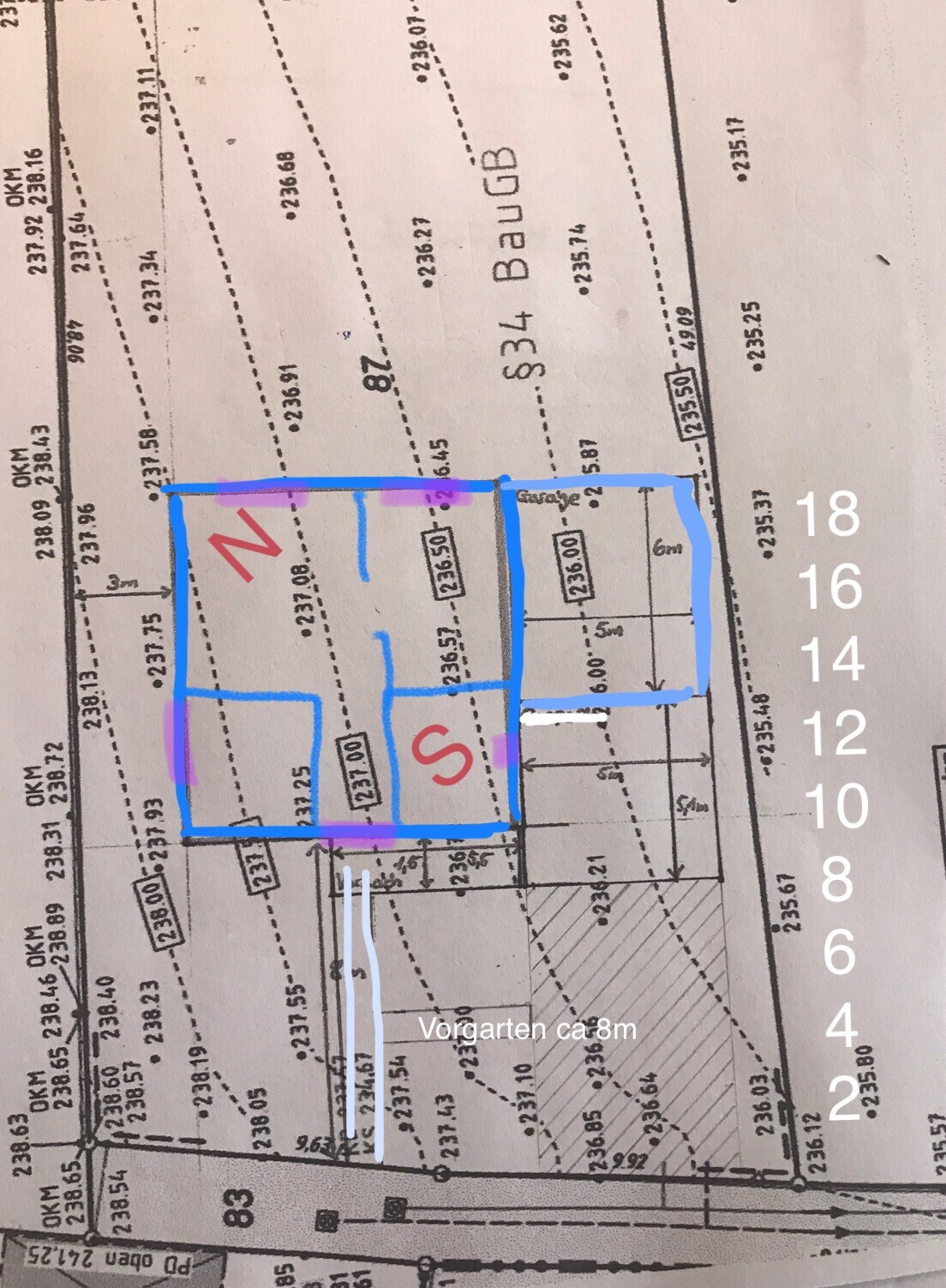

Fülle doch den Fragebogen aus, stelle die Grundrisse ein und was nicht gefällt
Ist der Lageplan genordet

Wenn ich das richtig verstanden haben. Meint ihr das hier?
Größe des Grundstücks
-900m2
Hang
-Ca 8-9% Gefälle
Grundflächenzahl?
Geschossflächenzahl?
-Breite 18m zur Grenze
(-6m=12m Baulinie)
-Tiefe 28m Baulinie
(48m zur Grenze)
Randbebauung?
-Garage u. Gewächshaus
Anzahl Stellplatz
2
Geschossigkeit
Dachform
-Satteldach
Stilrichtung
-Einfach
Ausrichtung
-Eingang Richtung Süd West
Wünsche
-Doppelgarage
-Photovoltaik Anlage
Von wem stammt die Planung:
-Architekt
-Mir selbst
favorisierte Heiztechnik
-Wärmepumpe
-Carport
-Mein Vorschlag
Gut
-Vorplanungen
-leichtes Verständnis zum Bau
Schlecht
-viele neue Sachen zum Neubau
Wie Gesetzen, Baurechte, Tiefbau usw.
Was ist die wichtigste/grundlegende
-Einzugsfertig, Kostenübersicht, keine bösen Kostenexplosionen, Solide, Garage zum Werkeln, Wasserschäden meiden usw.
Ich hoffe das dürfte etwas reichen.
Bzw. Verstanden das dies gemeint ist.
Danke
Lg
Theo
etheoloc
etheoloc
Eine Skizze dazu.
N ist Norden.
So in etwas ist unser Grundrissplan.
Man kann auch das Haus weiter rein setzen.
Also Mal sehen wer mit sowas schon Erfahrung hat.
Danke
