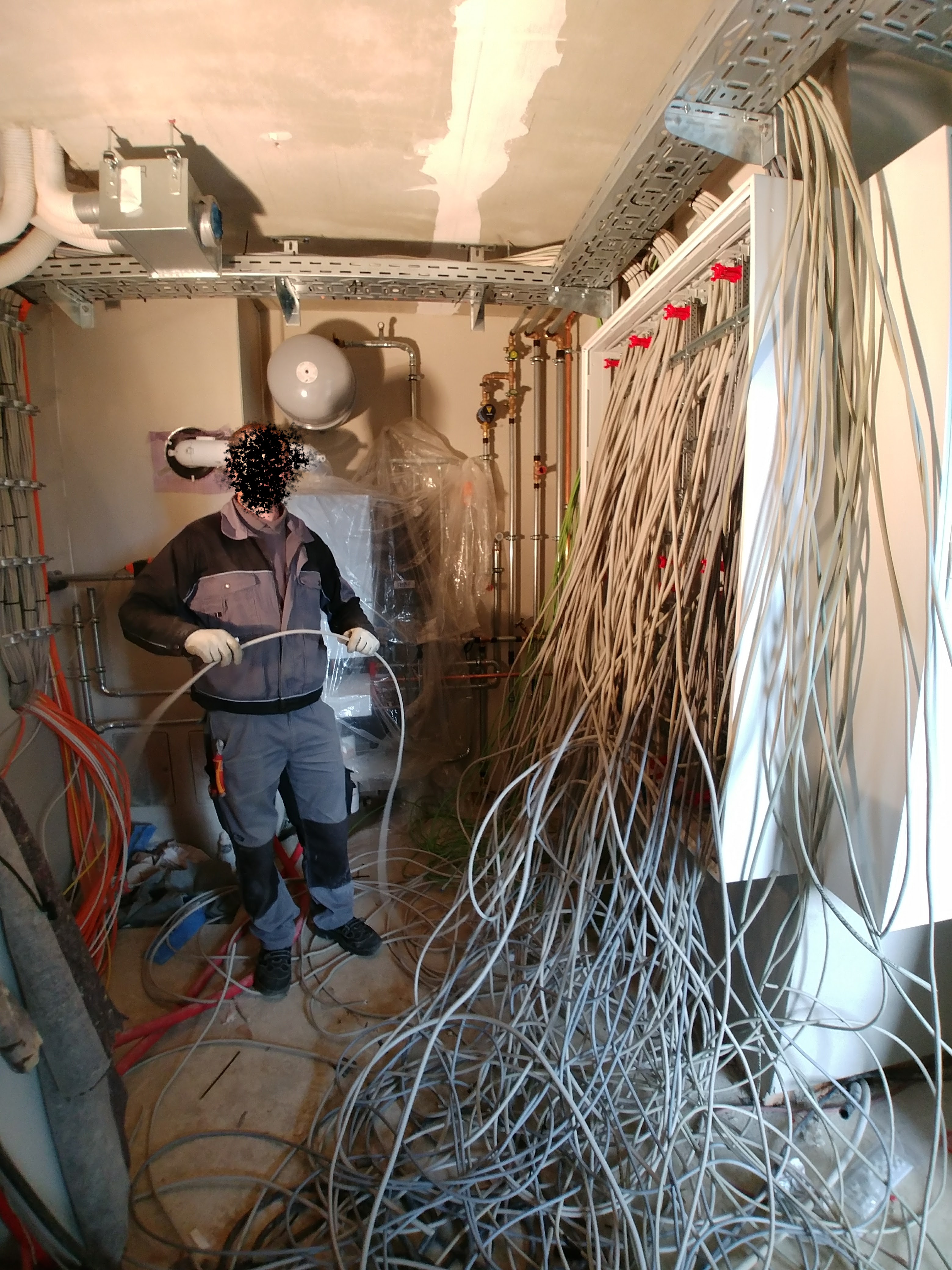

Nachdem mir in der Phase der Rohinstallation die benötigte Arbeitszeit schon spanisch vorkam, verlangte ich nach Beendigung der Rohinsallation eine Abschlagsrechnung mit Aufstellung der Stunden. Ich wohnte direkt neben der Baustelle und die waren über mehrere Wochen täglich in Vollzeit mit 2-3 Mann anwesend.
Heraus kam, dass allein zu dem Zeitpunkt die von ihm veranschlagte Arbeitszeit mehr als doppelt (ca. x2,5) überschritten wurde.

Während der Feininstallation - vor allem durch die Montage des Schaltschranks - ging´s dann fröhlich weiter mit dem Stundensammeln.

Wenn ich mich dann noch zurück erinnere, wie seine Monteure teilweise auf meine Kosten Zeit vertrödelten, werd ich heut noch sauer.
Ich bin wahrlich kein Tyrann, wenn sein Monteur aber 20-30% der Zeit mit Rauchen, Quatschen und Handy verbringt, frag ich mich schon...

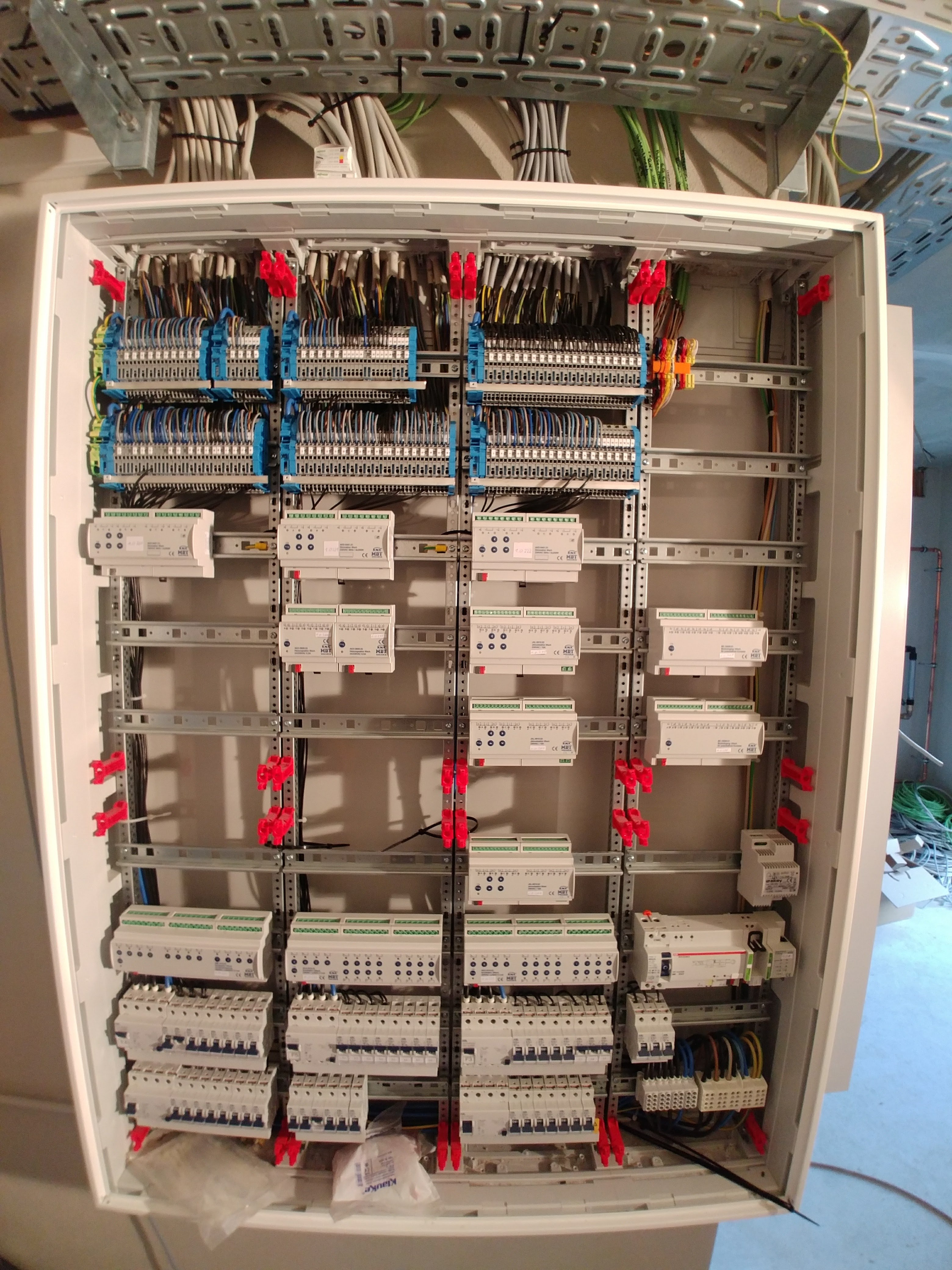

Ich stand ja am Anfang selbst vor der Frage, was KNX eigentlich kostet, daher mal noch die Aufstellung, was wir bei der o.g. Geschichte Realisiert haben:
Im Schaltschrank an Aktorik verbaut ist folgendes:
- 3 Dimmaktoren 4-fach (Also 4 Kanäle) - Voll belegt
- 2 Schaltaktoren 20-fach - noch 1 Kanal frei, allerdings einige Kanäle mit Steckdosen nicht wirklich genutzt
- 1 Schaltaktor 12-fach mit Strommessung - Voll belegt
- 2 Heizungsaktoren 8-fach - Voll belegt
- 3 Jalousieaktoren 8-fach - noch 3 Kanäle frei
- 2 Binäreingänge 16-fach - noch 1 Kanal frei
- Gira X1
- 1 USB-Schnittstelle
- Es gibt noch nen 2. kleinen schrank für die Zähler und Überspannungsschutz, sowie nen Netzwerkschrank.
Im Haus verteilt haben wir:
- 11 Taster
- 18 Präsenzmelder
Außen haben wir:
- 1 Präsenzmelder im Carport
- 2 Wetterstationen (Wobei ich die 2. nachträglich installierte Station als Windwächter für die Markise wollte, da mir die Wetterstation am Dach zu unsicher dafür war)
