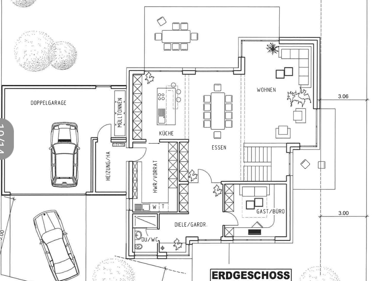

Großer offener Wohn-Essbereich, integrierter Garage mit Anschluss in das Hauswirtschaftsraum , Hauswirtschaftsraum direkt mit der Küche verbunden und große Dachterrasse mit schöner Auusicht

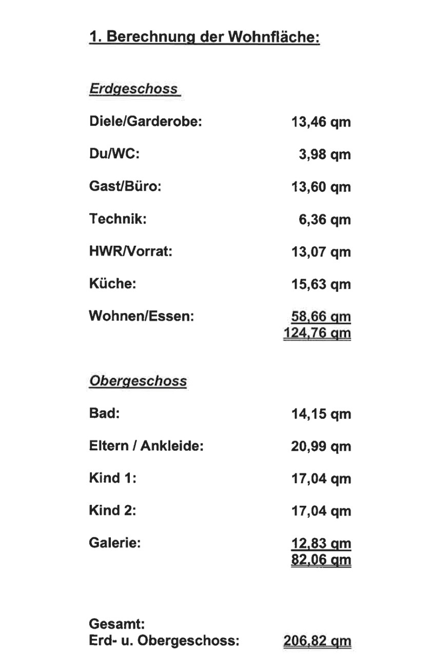

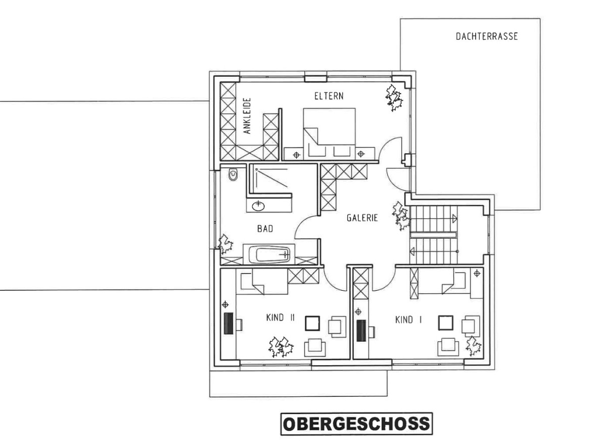

das Haus sollte 170 -180 qm groß sein, jetzt ist es bei 206 qm. Das der Obergeschoss aus nur einer Ecke zurückgerückt wurde
unsere Wünsche wurden zum Teil vom Architekten umgesetzt
Gut: Großer Wohnbereich
Schlecht : 30 % mehr wohnfläche geworden
-könnt Ihr verzichten: getrenntes Heizungsraum
-könnt Ihr nicht verzichten: offene architektur und Dachterrasse
  • An welchen Stellen kann man noch optimieren?
  • Was findet ihr schlecht/würdet anders machen?
  • kann man wo anders auf die Terrasse gehen ohne die komische Zurückspengung der Ecke
    • TV-Wand im Wohnzimmer ? wo am besten
  • Was meint ihr zu den Grundrissen und zu der Planung allgemein?

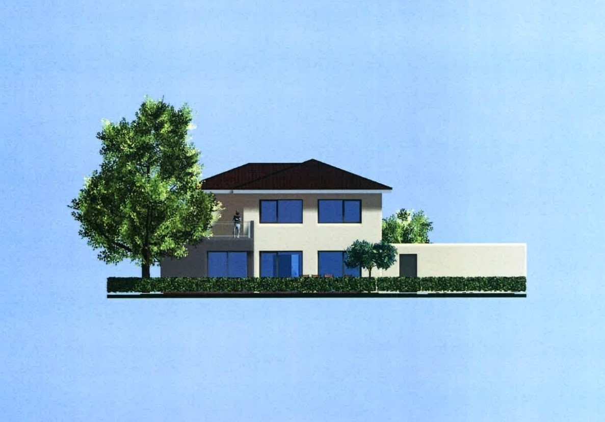

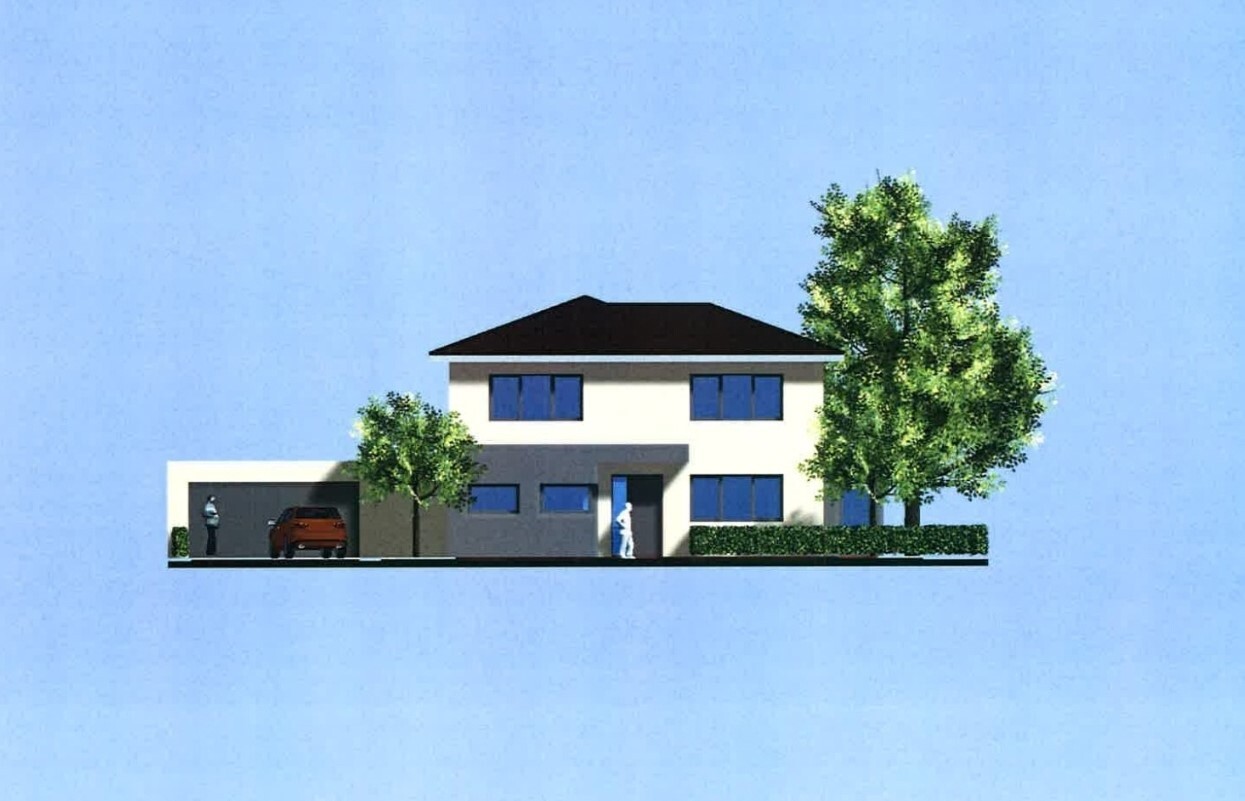

Was denn für ein Hang überhaupt ? - ich lese ihn im Beitragstitel, aber weder in den Grundrissen noch in den Ansichten ...
DASI90
DASI90
Ja wo ist er denn der Hang? Entweder ist der Architekt ein Zauberer oder er hat ihn irgendwo verloren unterwegs.

Das Grundstück fällt von der Strasse ( westnordseite) Richtung Südost um ca. 3 m. Also die strasse fällt richrung norden ca. 1.5 m und noch mal richtung südosten um weitere 1.5 m. Der bauträger meinte aber dass man auch ohne Keller bauen kann. Der Hang muss mit stützmauer abgefangen werden und das Haus wird tiefer als die Strasse liegen.
