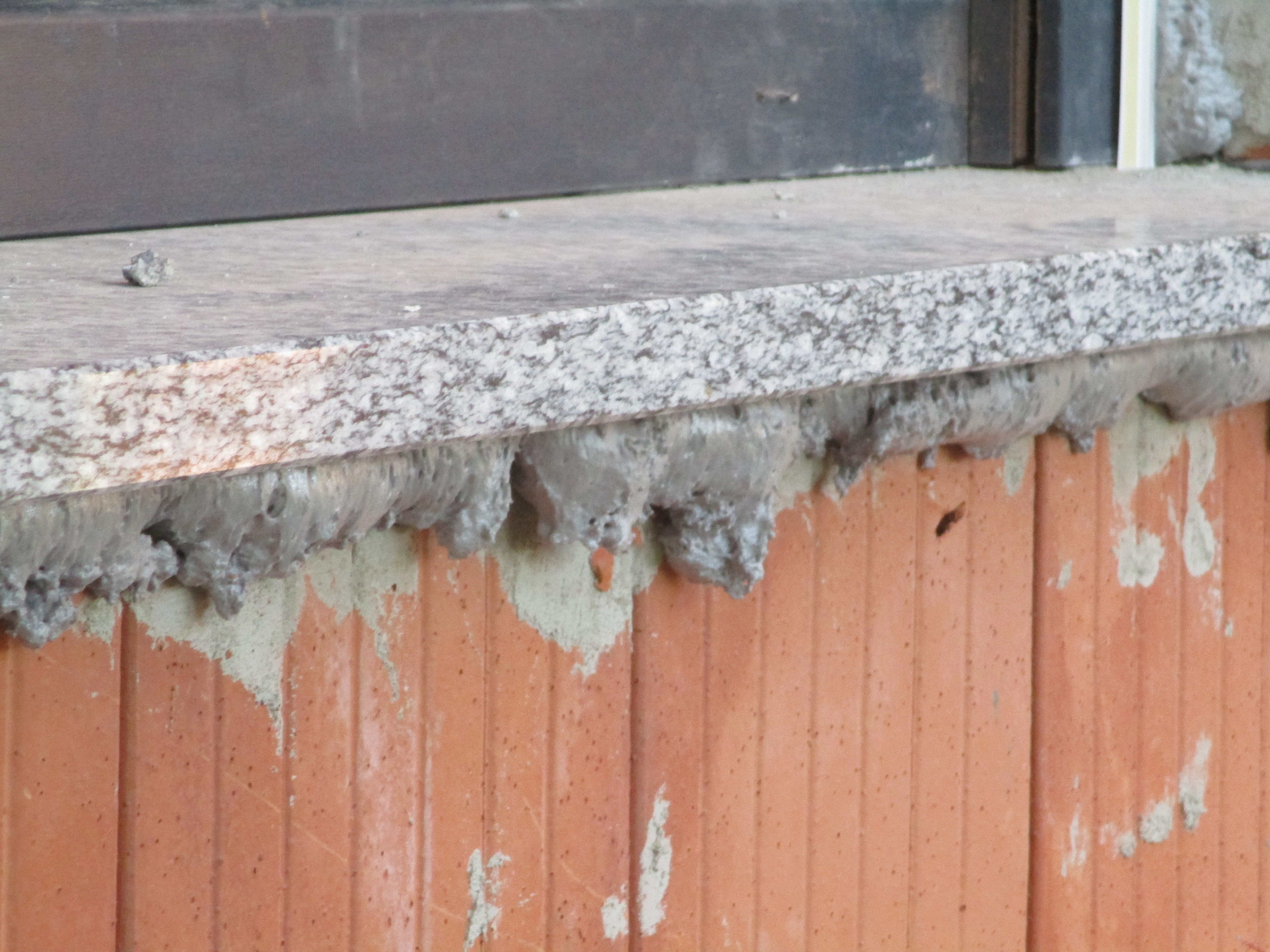

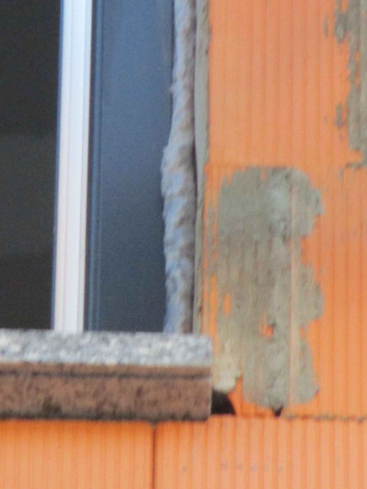

Unser Architekt hat uns auch den Fensterbauer empfohlen. Spätestens beim BD Test besteht dann Klarkeit ob dicht oder nicht. Aber es geht nicht nur um Dichtigkeit. Bei uns wurde zusätzlich zu (sehr schmalen) Kompribändern auch innen wie außen geschäumt und direkt danach abgeklebt. Dadurch sind die Schaumwülste teils so dick das sich die Laibung nicht ordentlich anarbeiten lässt. Dazu ist die Abklebung, noch freundlich gesagt, saumässig faltig und ungleichmässig. Ich vermute: Nicht dicht.
Pfuschen kann man anscheinend auf tausend verschiedene Art und Weise :mad:
Hausbau0815
Hausbau0815
Dieser Schaummist sollte verboten werden. Sonst gibts für jeden Sch.... Vorschriften und DINs, aber Fensterabdichten kann jeder wie er lustig ist. So sah bei uns Abdichtung Nr. 3 aus.
