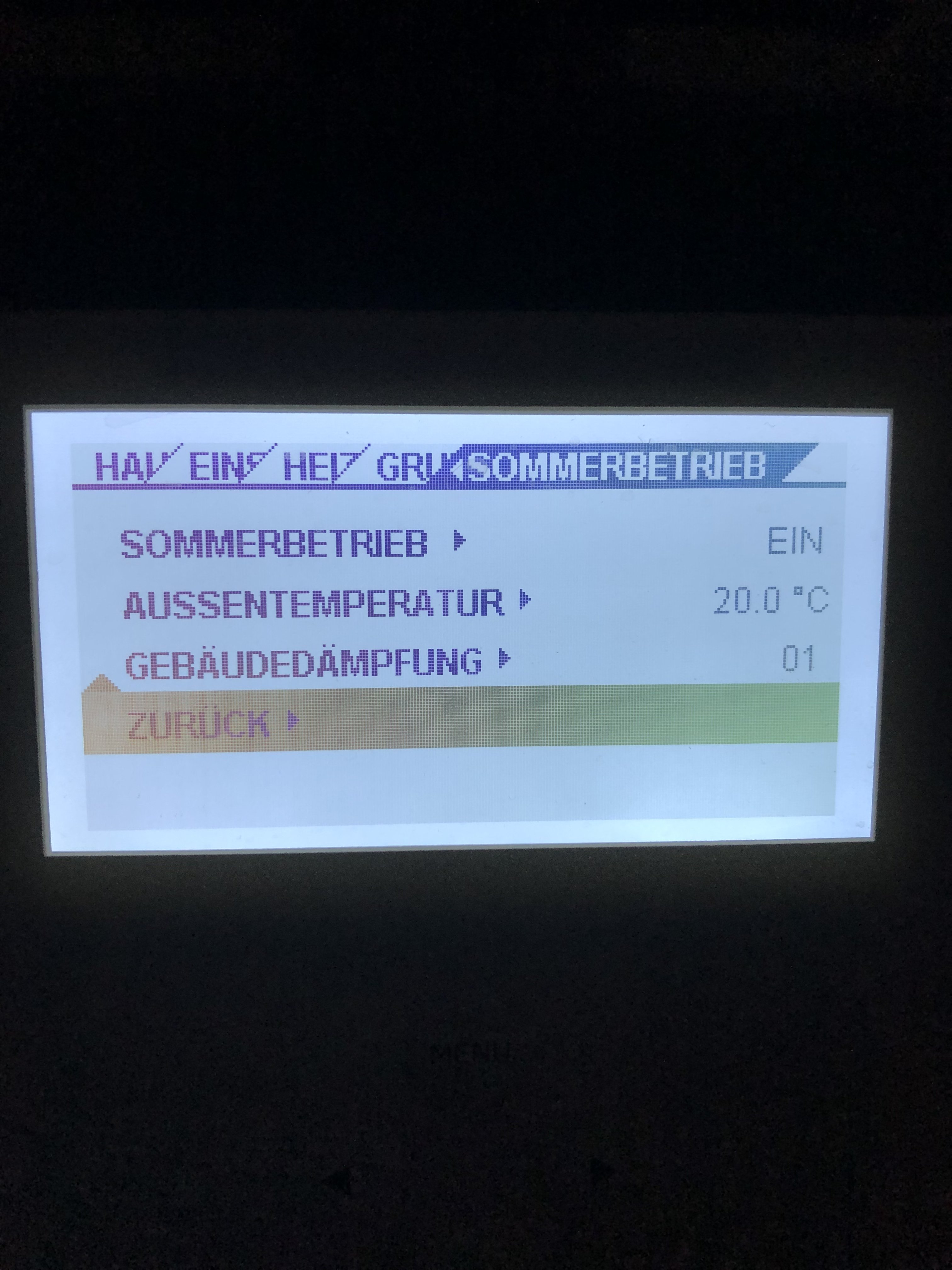

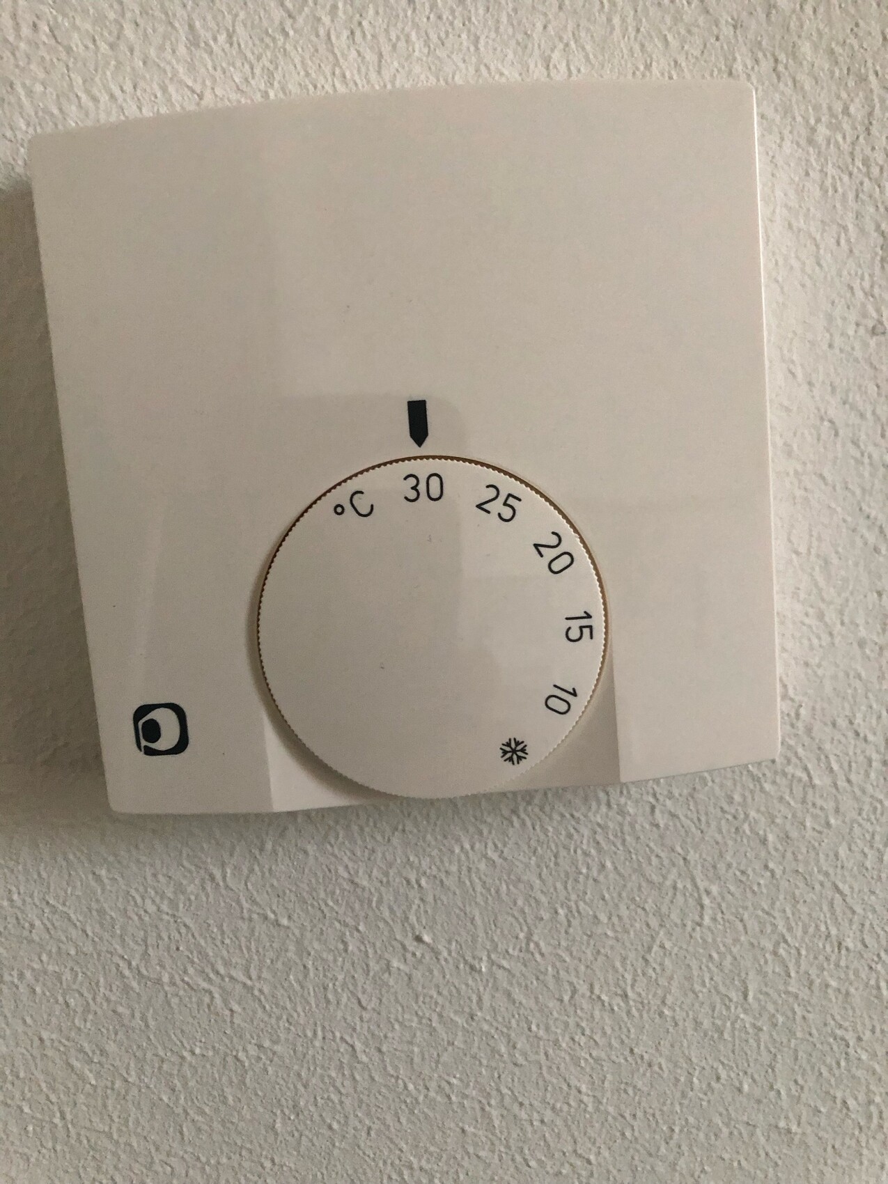

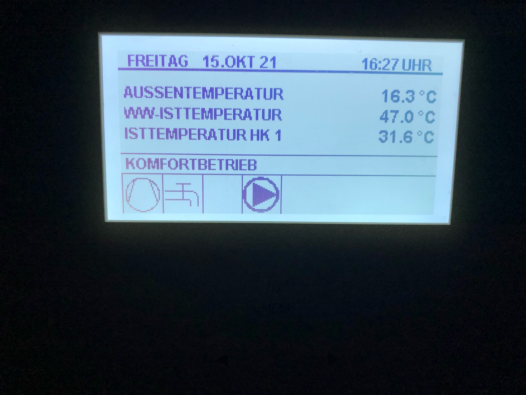

Nun haben wir allerdings das Problem, dass die Heizung trotz der niedrigen Temperaturen weiterhin nur das Warmwasser erhitzt und das Haus kalt bleibt. Das Symbol, das den Sommerbetrieb anzeigt, ist seit bestimmt zwei Wochen verschwunden. Die Regelungen in den einzelnen Räumen haben wir seit Februar überall auf 30 Grad (volle Stufe). Dadurch hatten wir mit einer Vorlauftemperatur von ~ 26-27 Grad schön warme Räume im Winter und wir wollten es weiterhin so belassen.

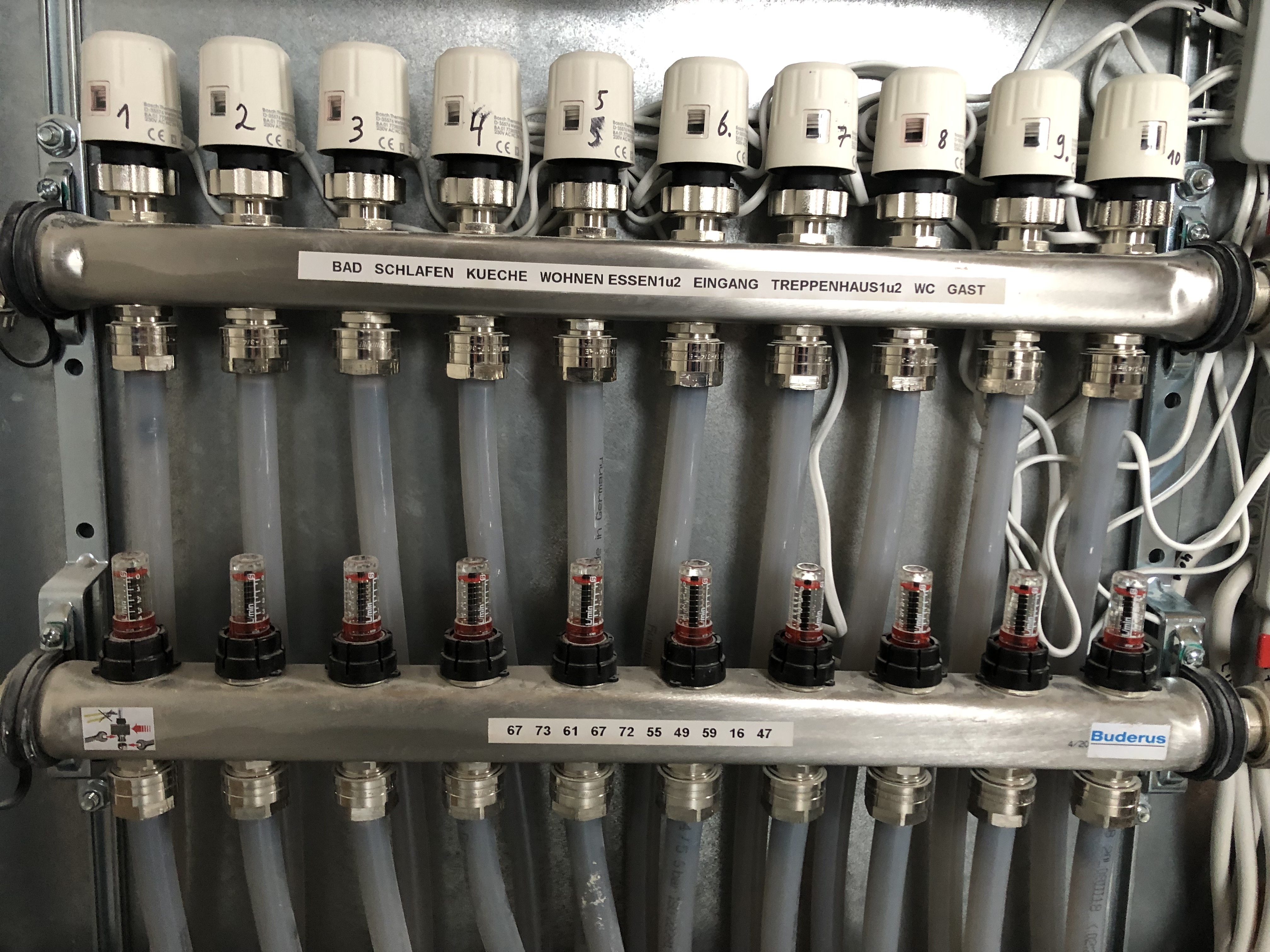

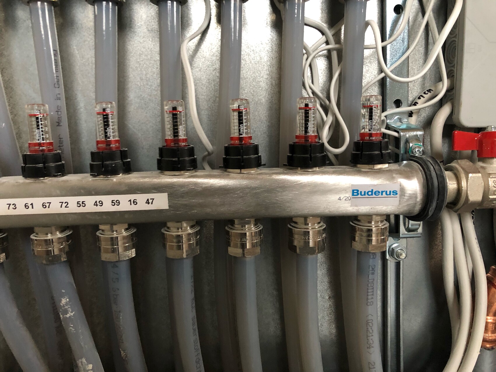

Ich kenne mich mit dem Thema Heizung leider noch nicht wirklich aus aber mein Verdacht ist, dass das warme Wasser für die Fußbodenheizung aktuell nicht in die verlegten Rohre gepumpt wird. Die Durchflussanzeigen zeigen durchweg zumindest 0 Liter an.

Fakten:
- Tecalor TTL 8.5 ICS
- Einzelraumregelungen alle auf Max eingestellt
- Heizung steht auf "Komfortbetrieb"
- Warmwasser funktioniert: 50 Grad
- Heizkreis ist auch bei ~30 Grad
- Sommerbetrieb ist laut Anzeige nicht mehr aktiv
- keine Fehlermeldung wird angezeigt

Evtl. ne Mal geguckt ob die Stellantriebe nen eigene Sicherung im Schaltschrank/Sicherungskasten haben die geflogen ist? Weil in 90% der Fälle sind das Stellantriebe die Stromlos geschlossen sind... Und dann hast Du auch keinen Durchfluss..

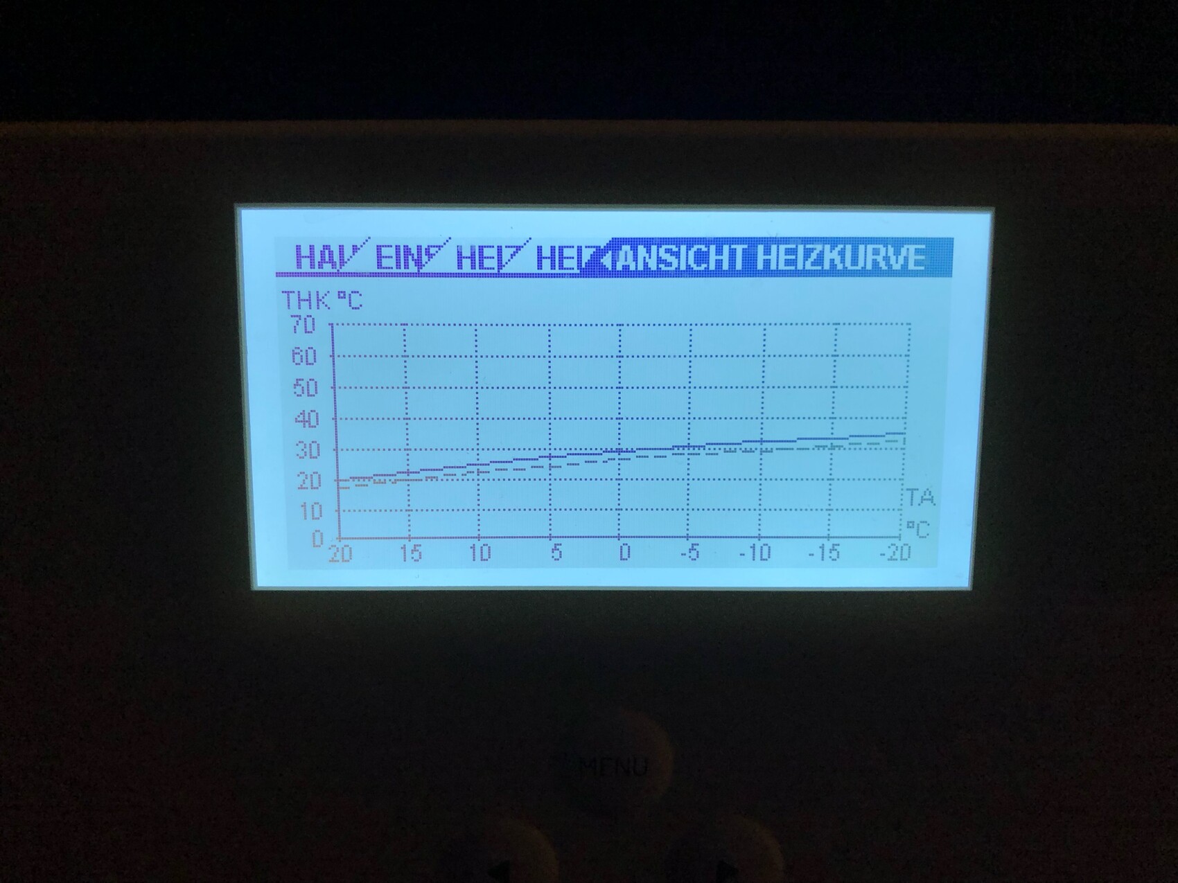

Bei 16 Grad AT wird im Neubau (noch) keine Heizung laufen.
Lt. Heizkennlinie würde bei 16 Grad ohnehin nur 23 Grad „warmes“ Wasser durch die Fußbodenheizung geschickt.
Wie ist die Heizgrenze eingestellt?

Also die Sicherungen sind alle drin. Die mit den Raumregelungen habe ich mal raus und wieder rein gemacht.
Nachts ist es aber doch teilweise bis 0 Grad kalt, müsste dann nicht die Heizung mal anlaufen? Als Heizgrenze kenne ich nur die Einstellung zum Sommerbetrieb und die ist auf 20 Grad Außentemperatur gestellt.

Erst Mal auf Winterbetrieb stellen sonst kommt nur Warmwasser. Heizkurve ist schon flach also nicht zu viel Wärme erwarten vor allem kein warmen Fußboden.
