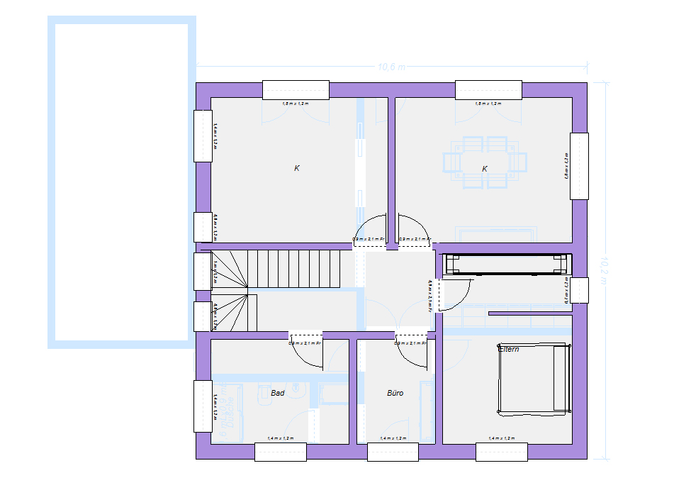

Die Terrasse liegt doch in Yvonnes Version an identischer Stelle. Vergleiche aber mal Flur und Staumöglichkeiten dort, Lage der Küche ideal zur Terrasse und vor allem auch das Obergeschoss .. nicht dieser Irrgarten durch Schlafzimmer, schmale Ankleide etc. ins Bad.

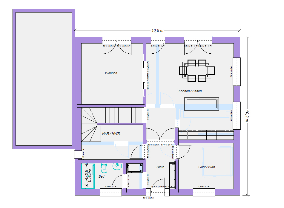

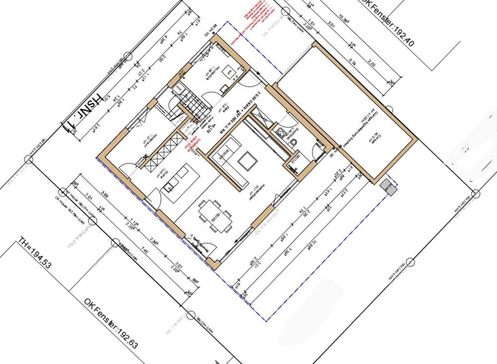

Da werf ich auch mal einen hin. Sorry, wenn ich nicht alles mitgekriegt habe. Mich hatte Corona ans Bett gefesselt. Wenn es keinen Sinn macht, könnt Ihr es ja ignorieren.

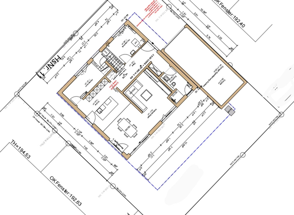

Ich habe allerdings Probleme mit den Maßen. Wie groß ist das Baufenster genau? Ich kann es nicht lesen. Passt das noch?

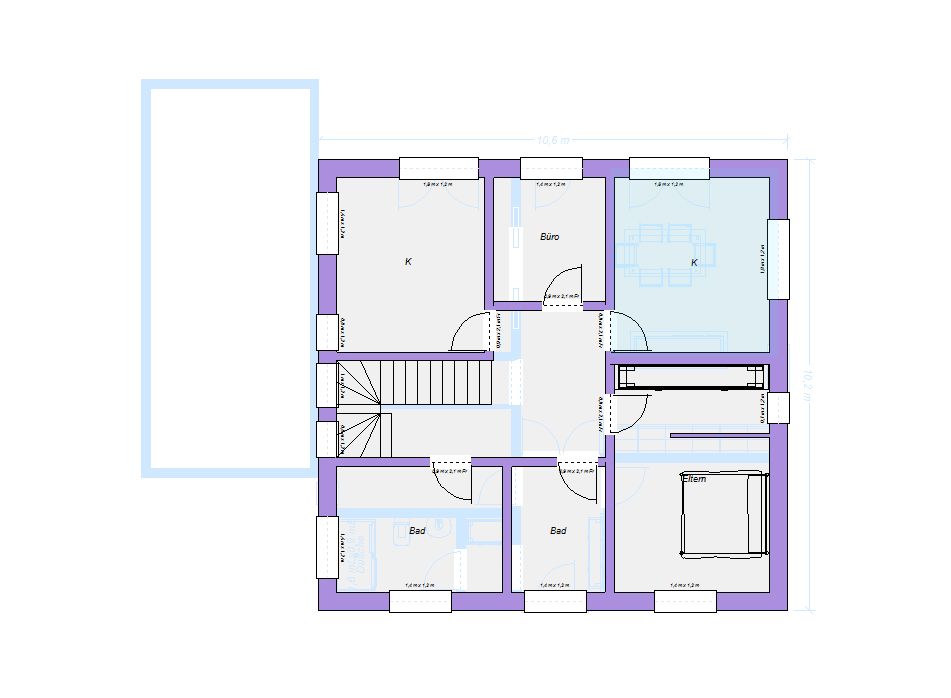

Ich bin ja auch der Meinung, dass 2 Bäder reichen, aber wenn es denn unbedingt sein muss, hier noch mit Kinderbad auf Kosten der Kinderzimmer:

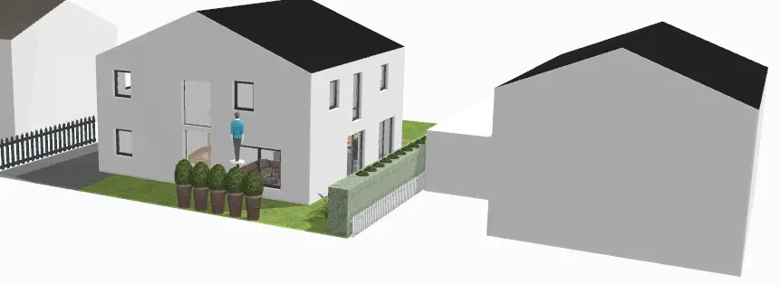

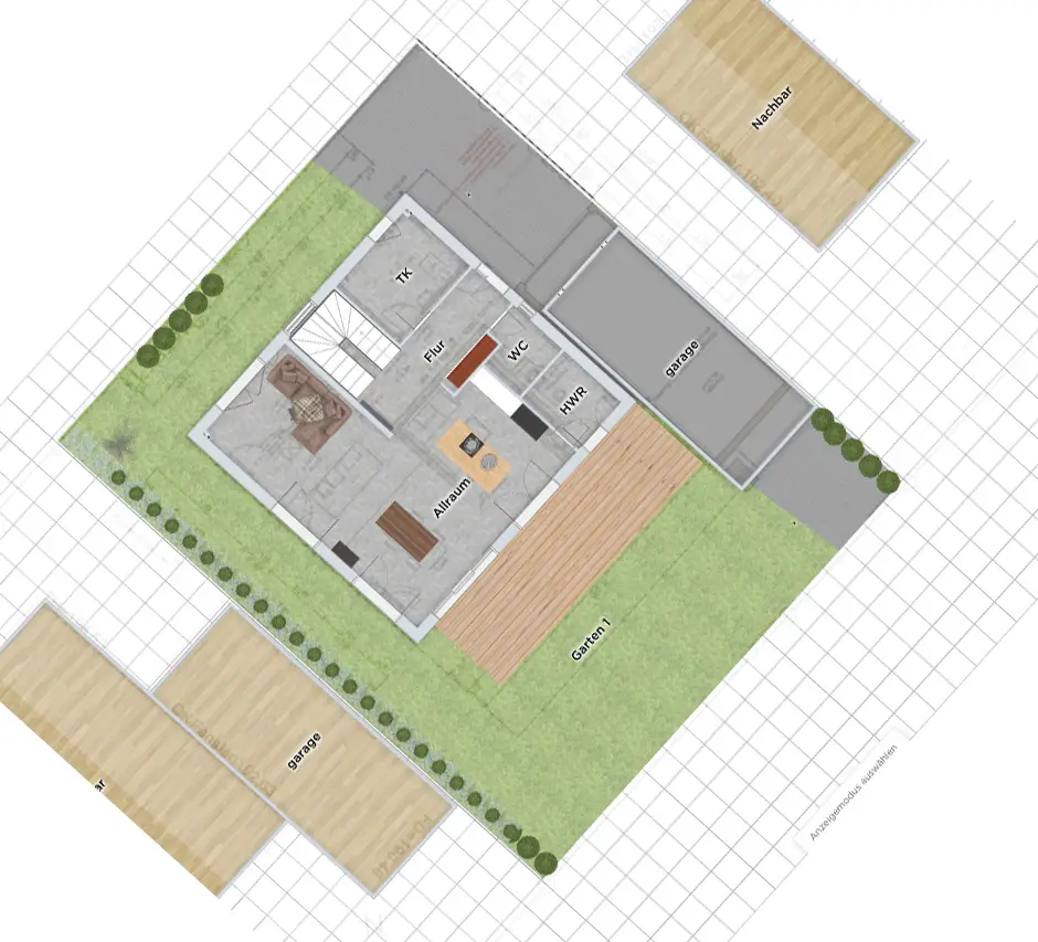

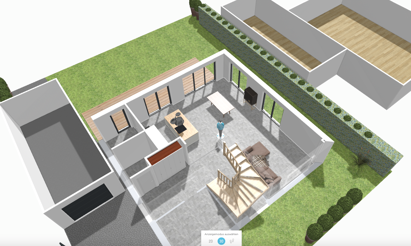

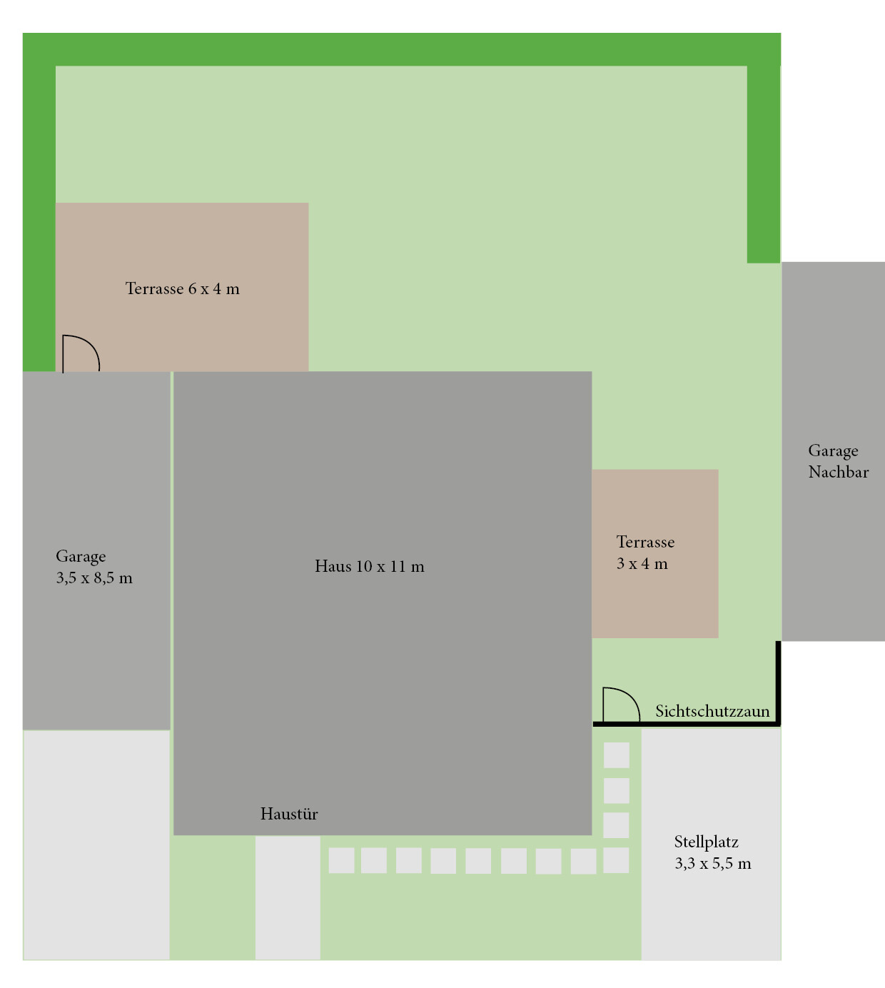

Ich würde das Grundstück wie folgt aufteilen: Garage nicht reinragen lassen, klaut dir Platz im hinteren Garten. Lieber Terrasse rüberschieben und mit Hecke oder Sichtschutzwand + Bepflanzung von Nachbarn abschirmen und noch eine zusätzliche Terrasse auf die Süd-Westseite. Ergibt eine schöne zusammenhängende Gartenfläche. Kleine Terrasse durch Sichtschutzwand von Stellplatz / Straße abtrennen. Haus auf jeden Fall von der Straßenseite aus betreten.

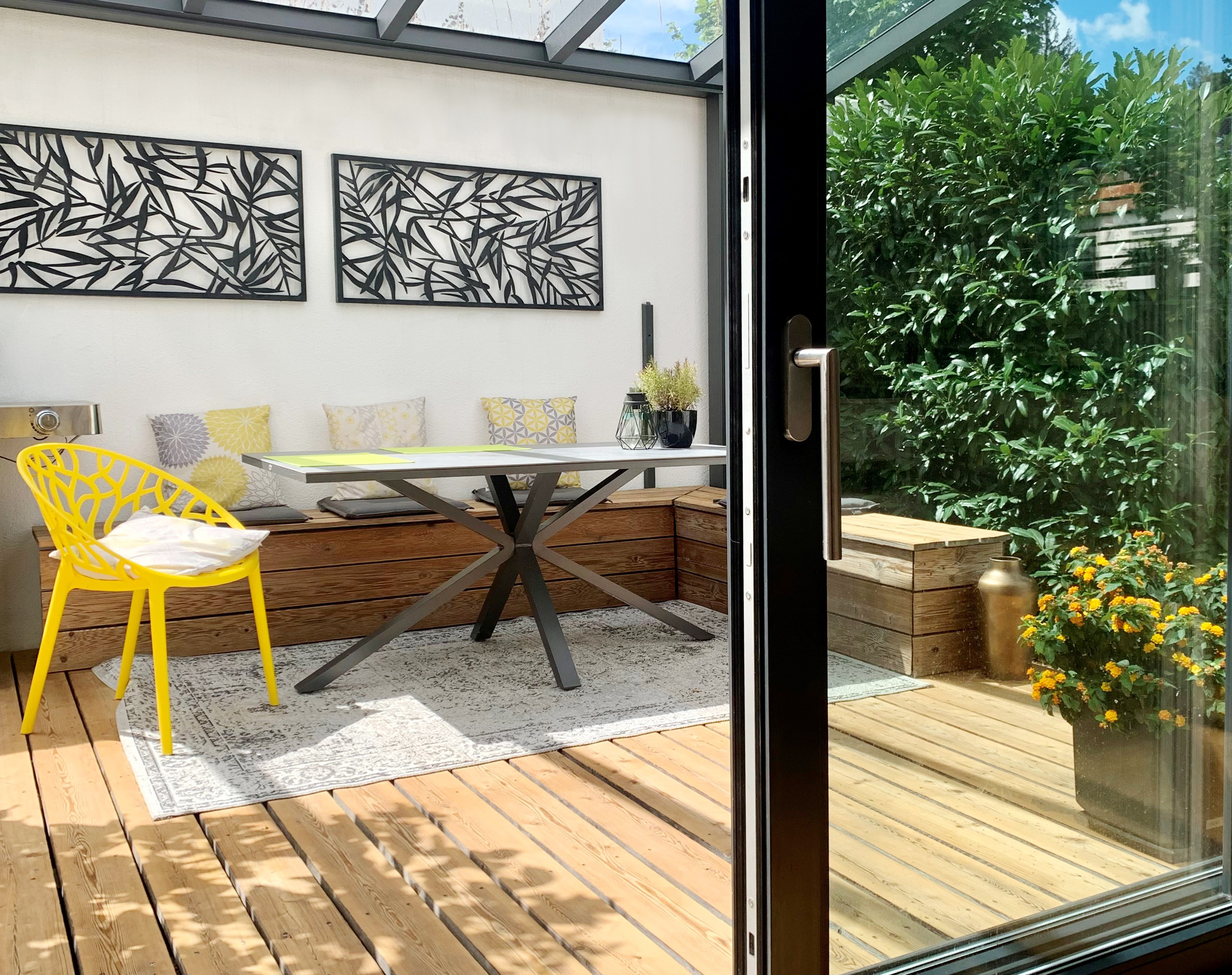

Wir haben an der Seite nur 3,30 m und auch die Garage des Nachbarn vor der Nase. Trotzdem haben wir dort eine zusätzliche Terrasse direkt an der Küche und die ist echt mega kuschlig. Bei uns auch durch Hecke und Tür vom Vorgarten und der Straße getrennt.
