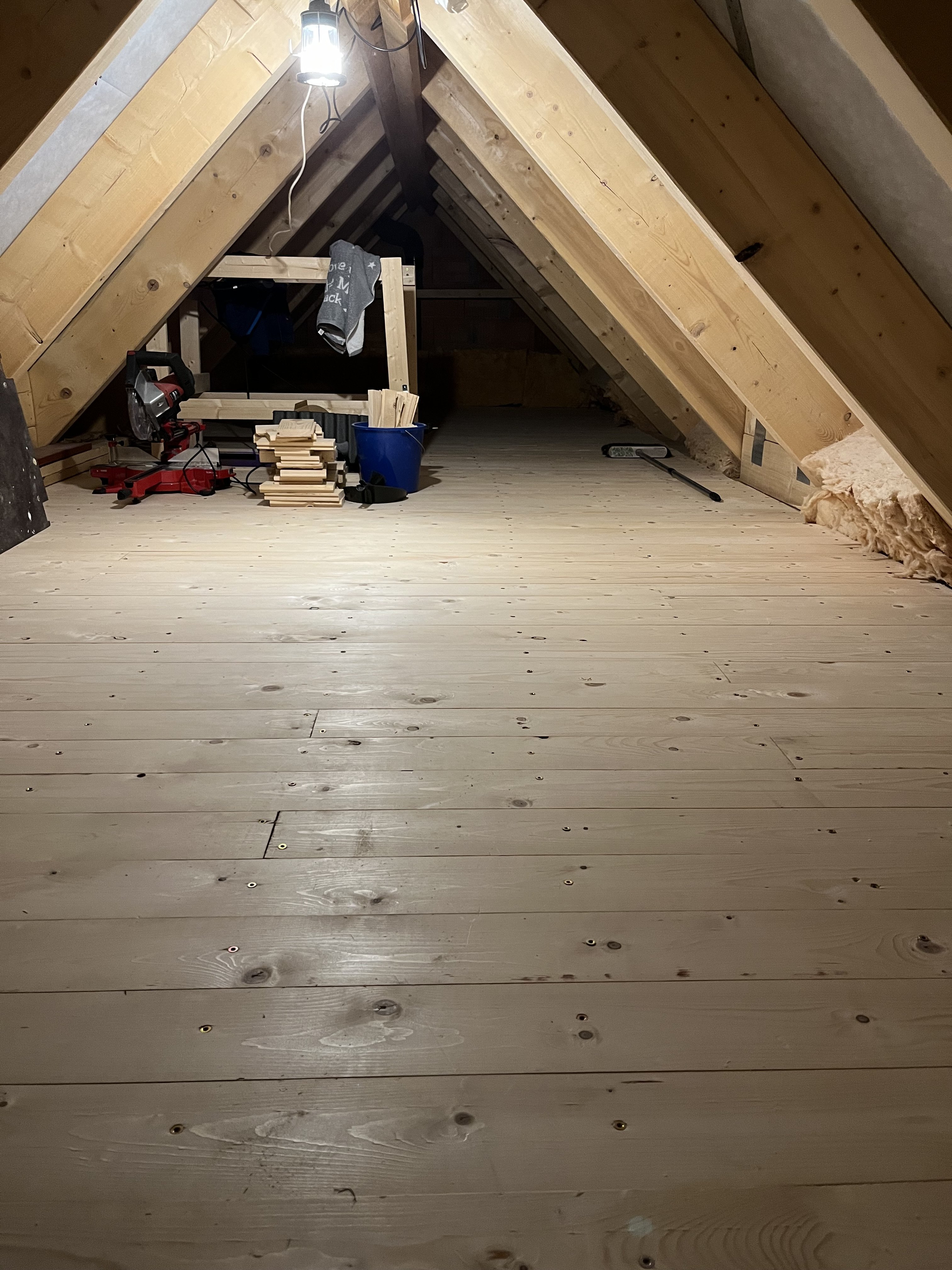

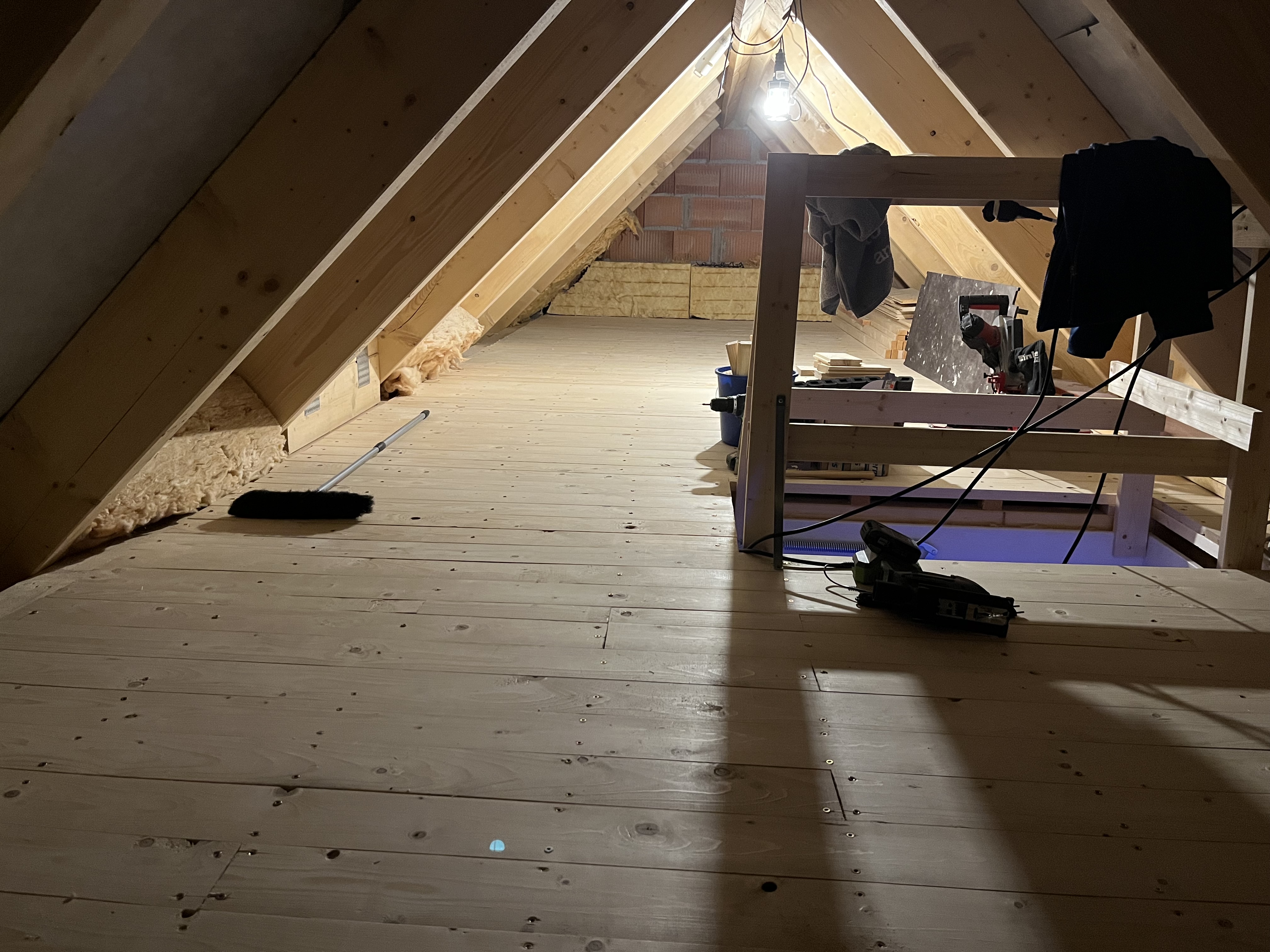

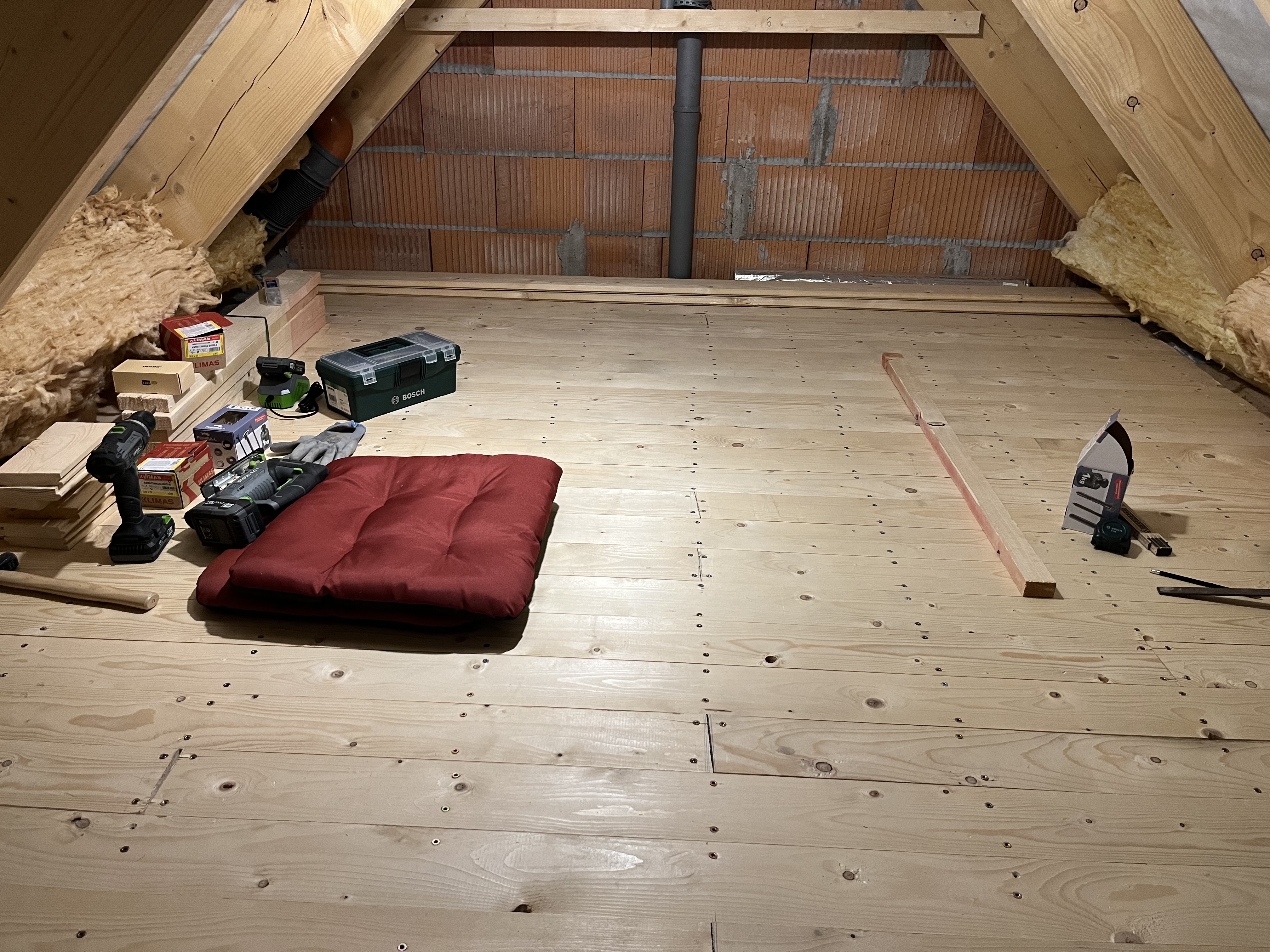

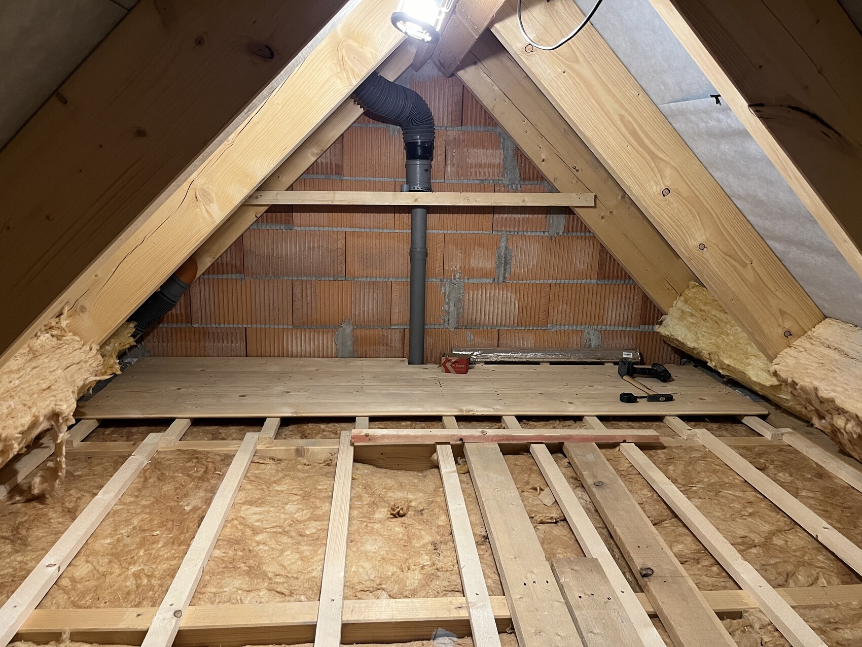

5m transportieren ist ja noch das kleinste Problem, mit einem Anhänger geht das problemlos. Ist aber egal, wenn man die Größe nicht mehr quer durchs Haus und die Einschubtreppe bekommt. Grundsätzlich ist arbeitssparende Planung ein Vorteil. Dauert nämlich immer alles viel länger als geplant und es ist ja auch nicht nur das Anstückeln, sondern auch das Zersägen vorher sowie die Arbeit mit mehreren Formaten gleichzeitig.
Die Bretter würde ich auf jeden Fall schrauben, irgendwann wird man vielleicht froh sein, dass man das zerstörungsfrei öffnen kann. Die Latten kann man auch nageln. Bin persönlich aber kein so großer Fan vom manuellen Nageln, da fällt einem schnell die Hand ab.
motorradsilke
Schade, dass du sichtbare Schrauben genommen hast. Es gibt spezielle Dielenschrauben, die verdeckt geschraubt werden.
X
xMisterDx
Ich würde die überstehenden Schraubenköpfe noch nachsetzen. An sowas bleibt man gerne hängen, wenn man ne schwere Kiste trägt und nix sieht.
Aber sieht sehr gut aus, so viel Mühe hab ich mir nicht gegeben :D
