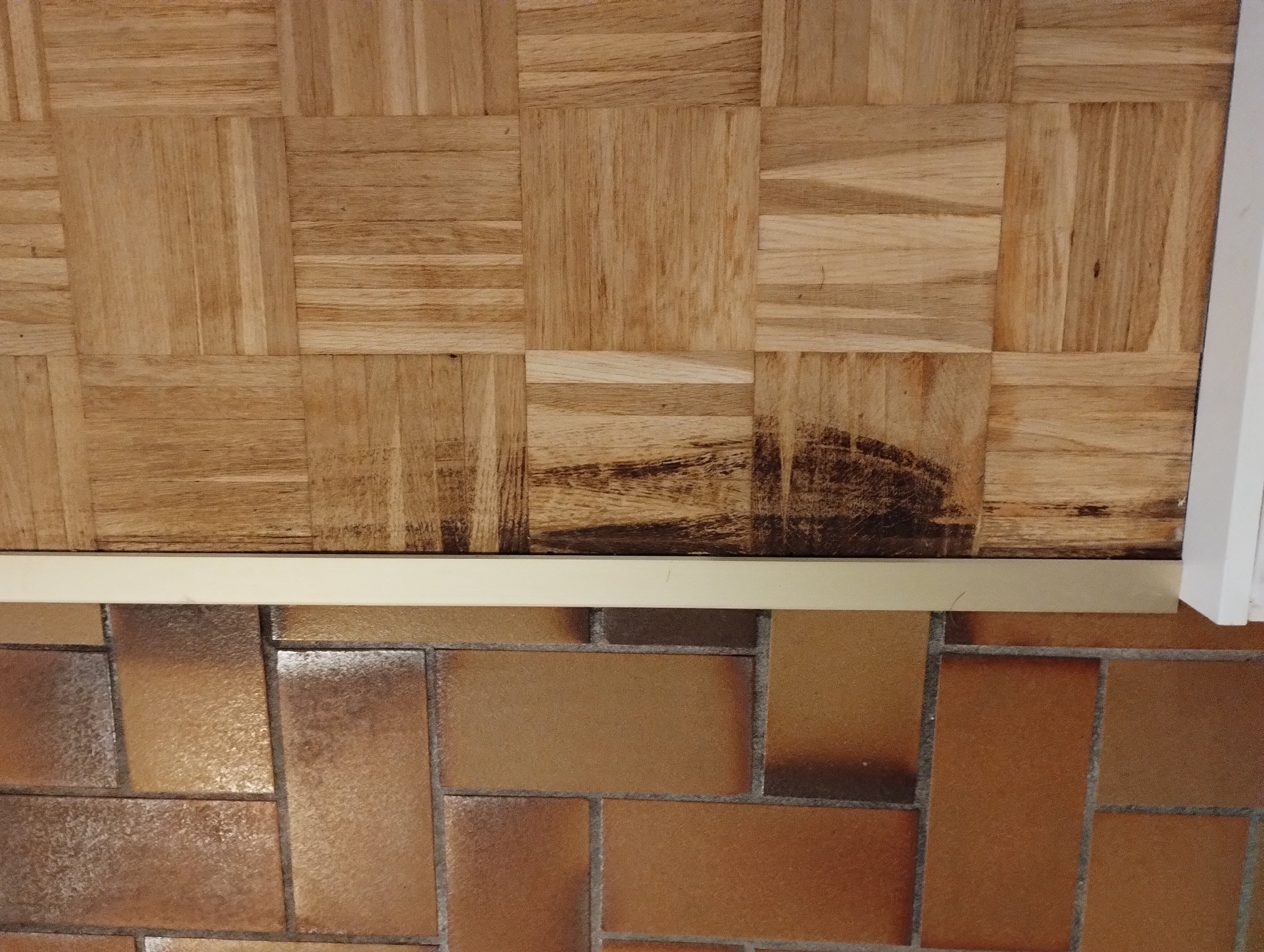

Parkett hat schwarze Flecken durch Wischwasser - Was tun?
4,80 Stern(e) 6 Votes
chand1986
Die Fliesen wurden mit Natron und Allzweckreiniger geputzt
Warum denn mit Natron? Der ganze Sinn des Allzweckreinigers ist, dass er neutral ist. Natron macht es alkalisch. Wieso dieser Mix.
Bei leicht(!) alkalischen Reinigungsmitteln auf Holz kommt es auf dessen Oberflächenbehandlung an. Ist das Parkett geölt und nicht mit Lack versiegelt, bräuchte es rückfettende Seifen. Dies leistet euer Ansatz nicht.
Im Zweifel abschleifen und neu ölen.
Bertram100
Es gibt Reinigungsmittel die Wasserflecken auf Holz entfernen. Das Schwarze kommt von der Oxidation der Metallspuren im Holz. Geht wieder weg. Danach die Stelle nochmal ölen wenn das Parkett geölt ist.
