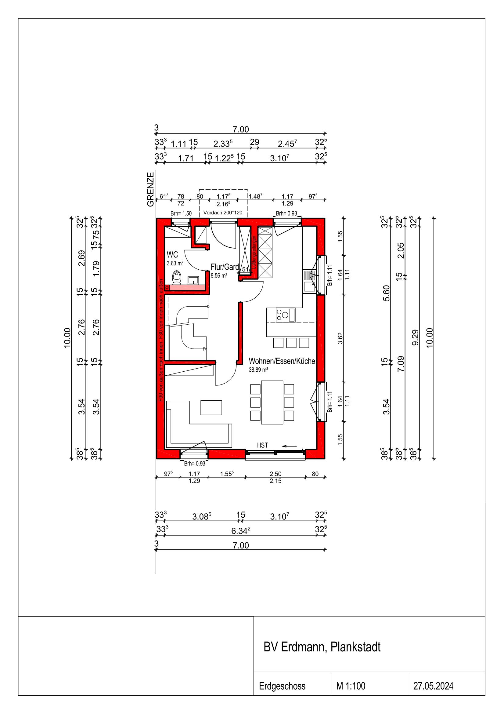

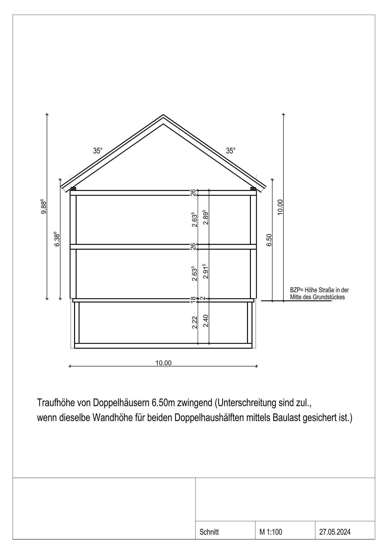

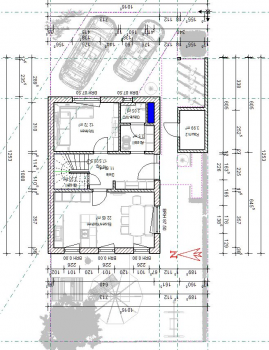

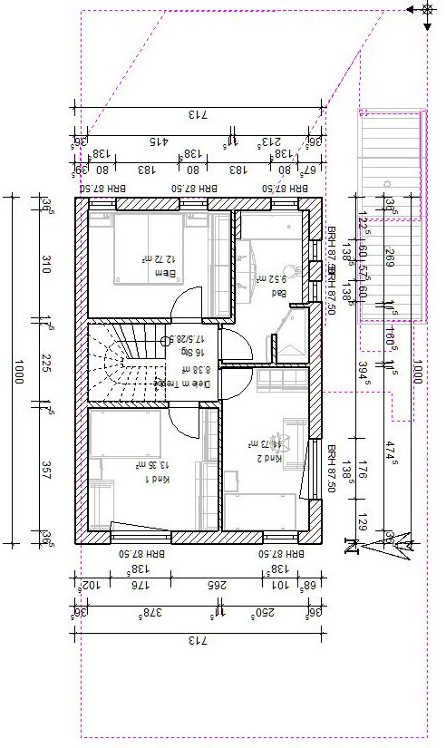

wir werden nächstes Jahr bauen, haben ein kleines Grundstück gefunden und gekauft und auch schon einen Hausanbieter (warten noch auf Fördermittel, daher geht es gerade nicht weiter) - Was die Planung angeht ist die "Vorplanung" des Bauberaters vom Fertighausanbieter in meinen Augen nur ein Vorschlag und noch weit weg von optimal, daher hoffe ich, dass ich vom kollektiven Wissen und von den Erfahrungen hier im Forum profitieren kann. Ich habe die Grundrisse (anonymisiert) als Bilder angehängt.

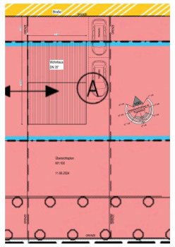

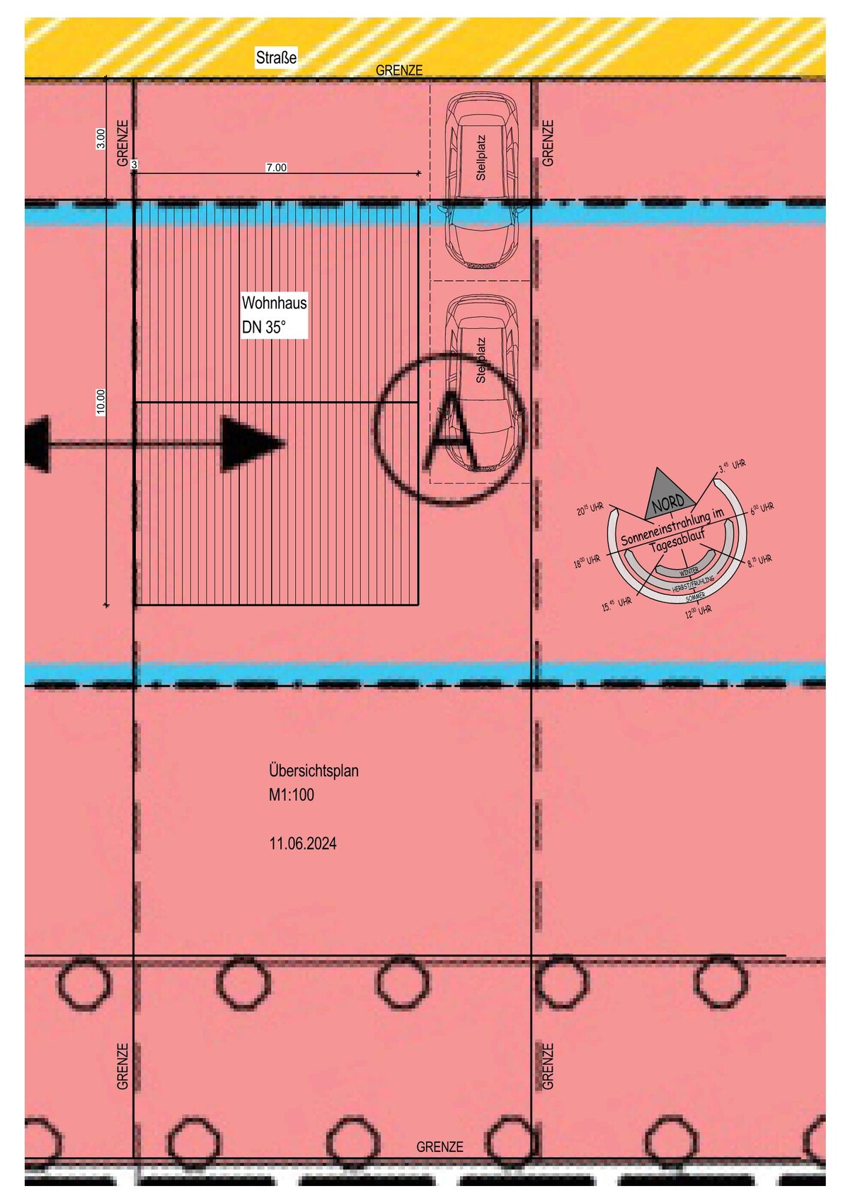

Größe des Grundstücks: 270m² - 27x10m
Hang: nein, aber Böschung, Straße liegt ca. 1,4m höher als der Rest des Grundstücks.
Grundflächenzahl: 0,4
Baufenster, Baulinie und -grenze: 12x10m Baufenster, 3m von Straße, Skizze ist angehängt
Randbebauung verpflichtend, da Doppelhaushälfte (sh. Plan)
Anzahl Stellplatz: 2

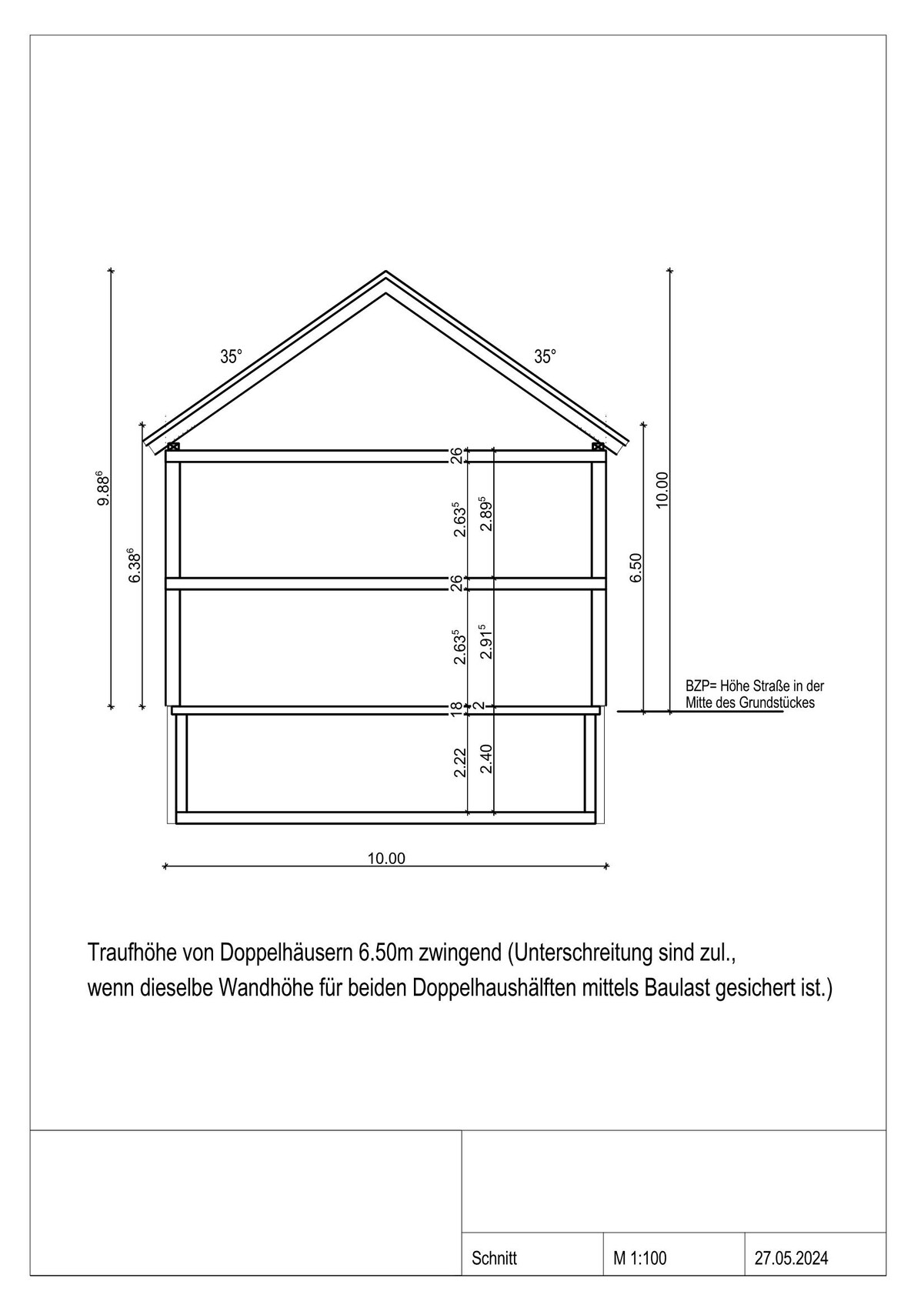

Geschossigkeit: 2,5 (2 Vollgeschosse sind vorgeschrieben, 6,5m Traufhöhe sind auch verbindlich vorgeschrieben, ebenso maximal 10m Gebäudehöhe insgesamt (von Straßenniveau)

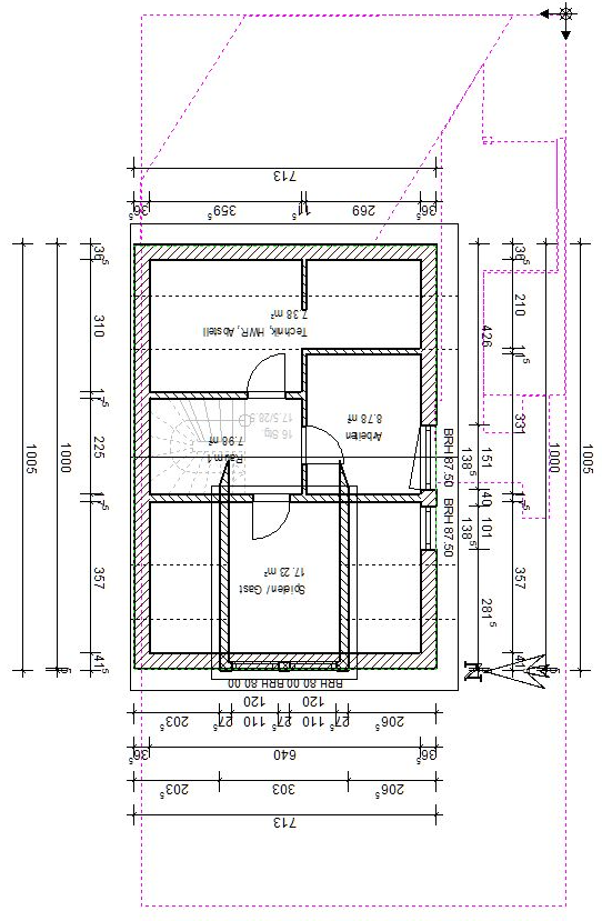

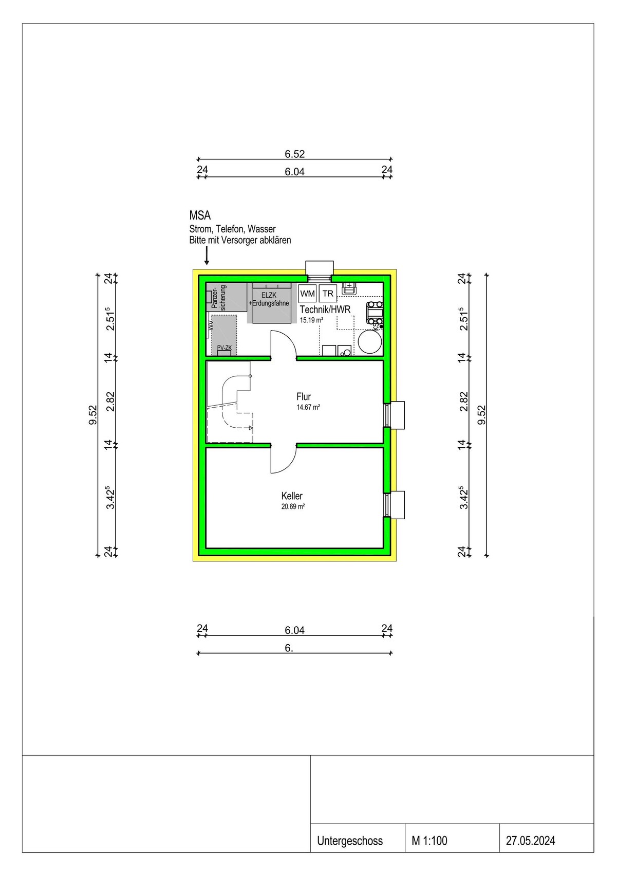

Keller, Geschosse: Wegen Böschung der geringen Fläche möchten wir einen Nutzkeller haben, das DG möchten wir gerne ausbauen (jetzt oder später)

Raumbedarf im EG, OG: Keller: Wäsche- und Technikraum, Hobbyraum, evtl. mit Treppe nach draußen; EG Wohnen, Essen, Kochen, Gäste-WC, evtl. Arbeitszimmer, OG: 2 Kinderzimmer (möglichst 14-15 m² groß, Badezimmer, evtl. Arbeitszimmer oder Gästezimmer oder Elternschlafzimmer (halte ich für zu eng, aber bin für Vorschläge offen!), DG: zusätzliches Bad (unklar ist, ob im OG oder DG ein Wannenbad geschaffen werden sollte), Elternschlafzimmer, evtl. Arbeitszimmer (eigentlich brauchen wir kein riesiges Schlafzimmer, daher die Überlegungen. Durch das Alter der Kinder würden wir eigentlich bevorzugen mit ihnen auf einer Etage zu leben, bekomme aber keinen schönen Grundriss hin, der die drei Schlafzimmer und ein Bad unterbringt)

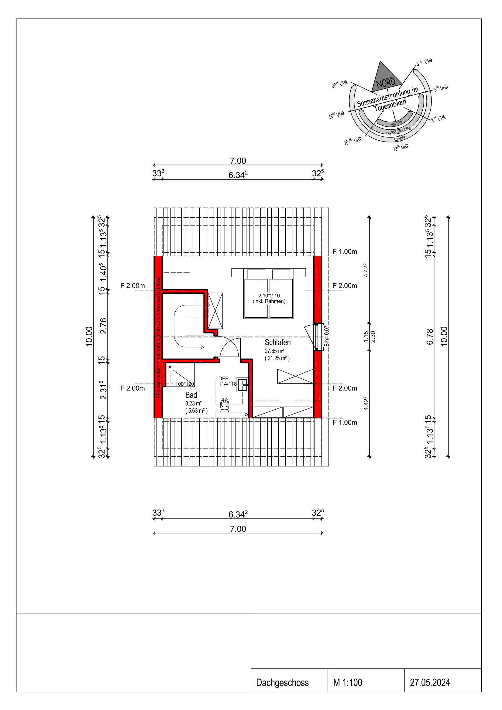

Das "große" Bad im OG falls wir im DG leben werden und eigentlich gerne die Gemütlichkeit durch die Badewanne hätten und das den Kindern vermutlich recht egal sein wird..
Das DG-Fenster auf der Südseite sollte weg, daher sollte auch das Bad auf die Nordseite wandern - die Südseite soll mit Photovoltaik voll gebaut werden. aktuell würde durch die Position der Treppe das Ganze dadurch verschoben werden, mir fehlt das Verständnis, wie die Räume danach aussehen könnten oder wie man es sonst lösen könnte.

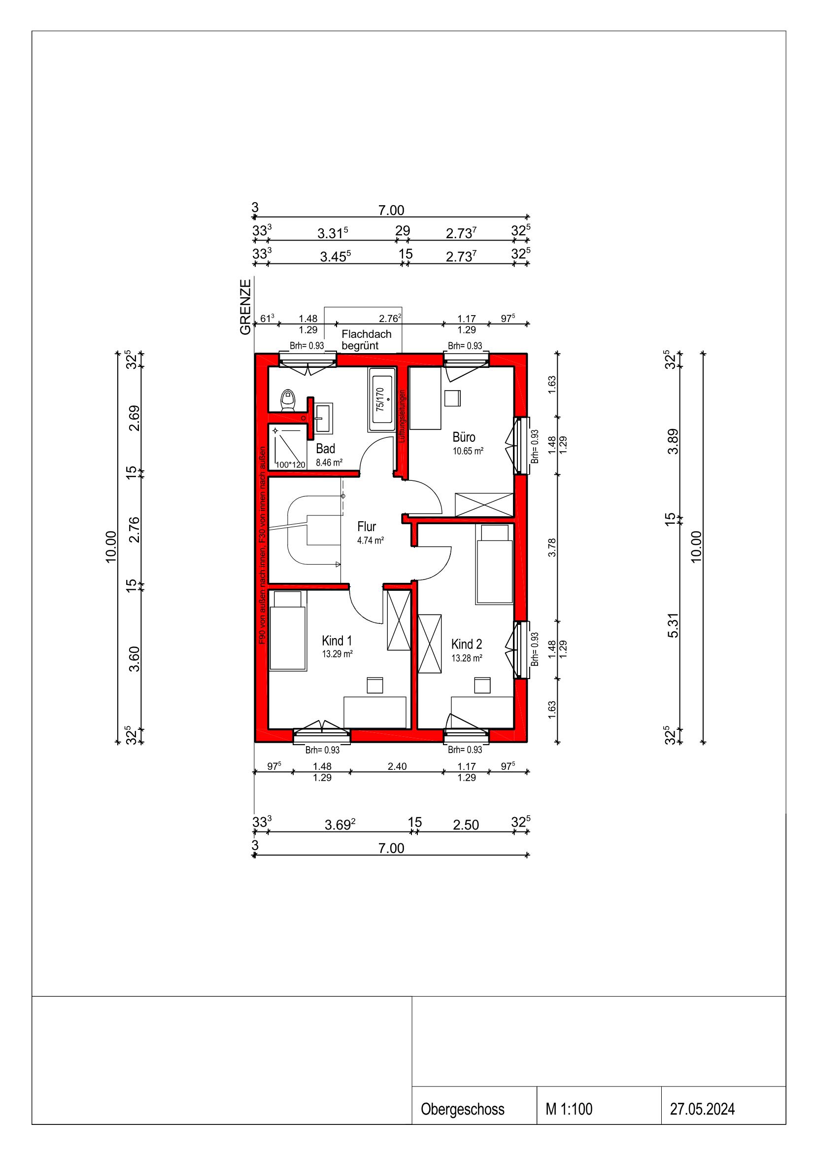

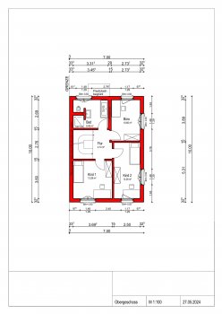

Evtl. das Büro im OG, falls die Kinder dann mal laut sein sollten und ich Termine habe..
Das Gefühl, dass das weitläufige EG Platz verschwendet und evtl. dann keine Rückzugsorte oder sonstwas bieten könnte.

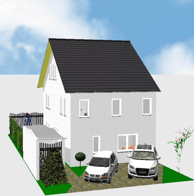

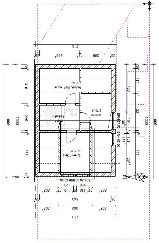

Für Goalkeeper hatte ich mal einen Entwurf gemacht, der die Technik im Dachboden vorsah, die Stellplätze schräg nebeneinander vorm Haus. Dafür rechts vom Haus auf der Grenze eine Art Gartenschuppen mit abschließbarem Vorbau für die Fahrräder.
Das macht vielleicht den Garten hinter dem Haus etwas kleiner, dann aber voll nutzbar. Und einen gut erreichbaren Platz für Fahrräder sollte man einplanen. Dafür liegt die Küche schön direkt am Garten und der Wohnbereich ist eher Rückzugsbereich für TV/Lesen etc.
Eingang seitlich ... hier einfach mal die Bilder ohne weiteren Kommentar.

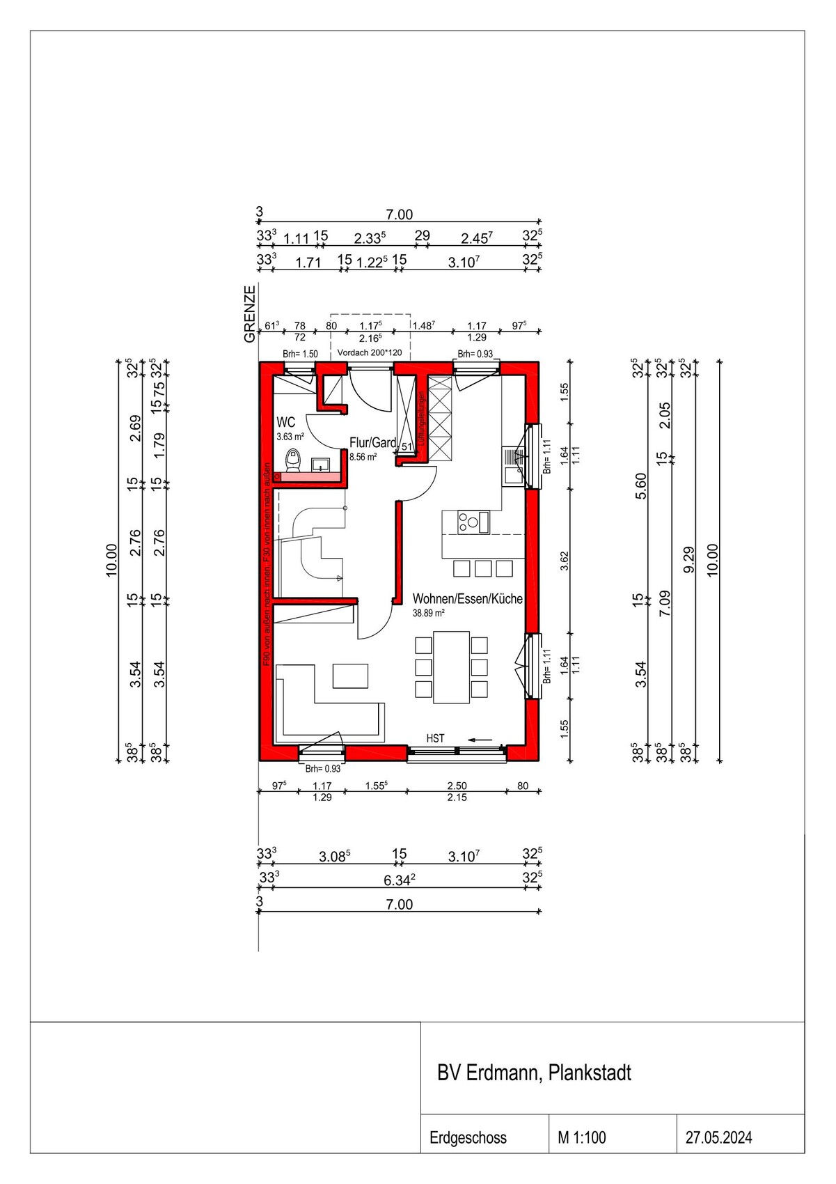

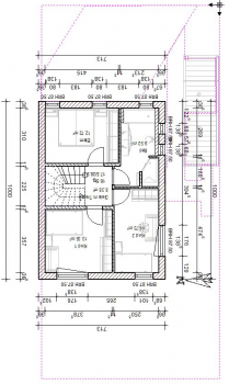

Die Verlegung des Bades nach planoben macht deshalb schon Sinn, weil Toiletten über das Dach entwässern (alle) und somit es günstiger ist, alle übereinander zu planen, außerdem will keiner das Abflussrohr im EG WZ haben.
Die hat hier kaum Spiel! Wegen der Höhen des Daches. Ich würde sie dort lassen und entsprechend das Bad etwas anpassen.
keine Rückzugsorte
Wieviel braucht Ihr? Ihr habt doch das DG für Euch?
Allerdings würde ich das WZ mit Kü tauschen. Dafür das WC schmaler machen, Garderobe nach planlinks und den Raum als Rückzug planen. Küche wäre dann an der Terrasse und somit trennt man Lebebereich von Ruhebereich.
