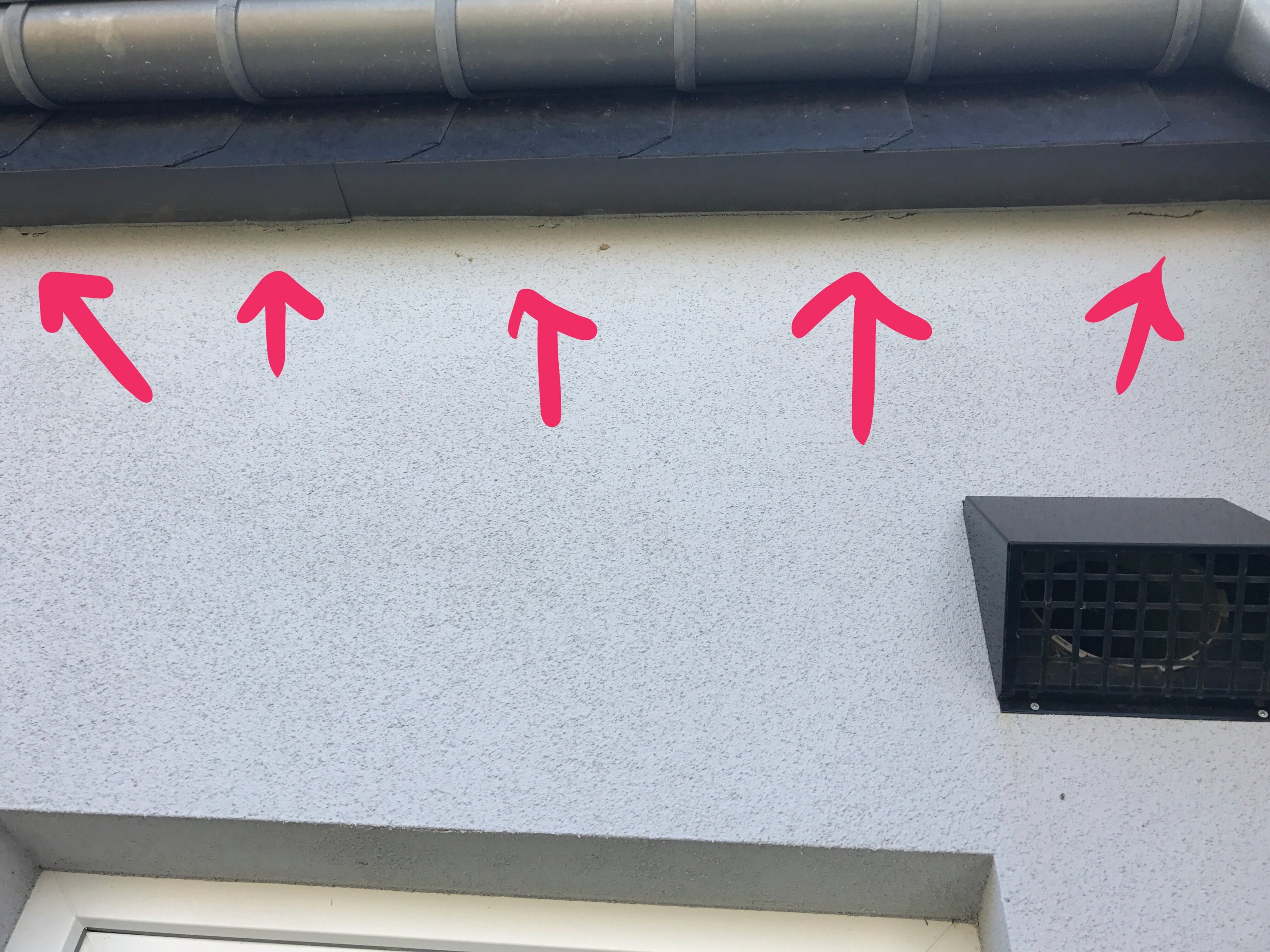

Dämmung saugt Wasser = schlecht, weil nasse Dämmung dämmt nicht und gammelt (je nach Material).
Da hätte man einen Schutz gegen Witterung Vorhängen sollen, bis die zweite Hälfte angebaut wird.

@11ant
vlieskaschierte Steinwolle, mal geraten. Darauf Lattung. Beides keine Freunde von Wasser.
Alles ein Bauherr, es sind aber bereits 2 Jahre vergangen

Hier wurde die Hauswand schlecht ausgeführt. Ansonsten sehe ich keine Probleme oder größeren Schwierigkeiten ...
Ja, so sieht es mir auch aus. Aber ebenfalls geraten.

Danke für die Antworten. Hab mir jetzt mal die Wände angeschaut und mir ist aufgefallen, dass an einigen Stellen auf einer Seite die Farbe bereits abbröckelt... Ist das nach 2 Jahren normal?
