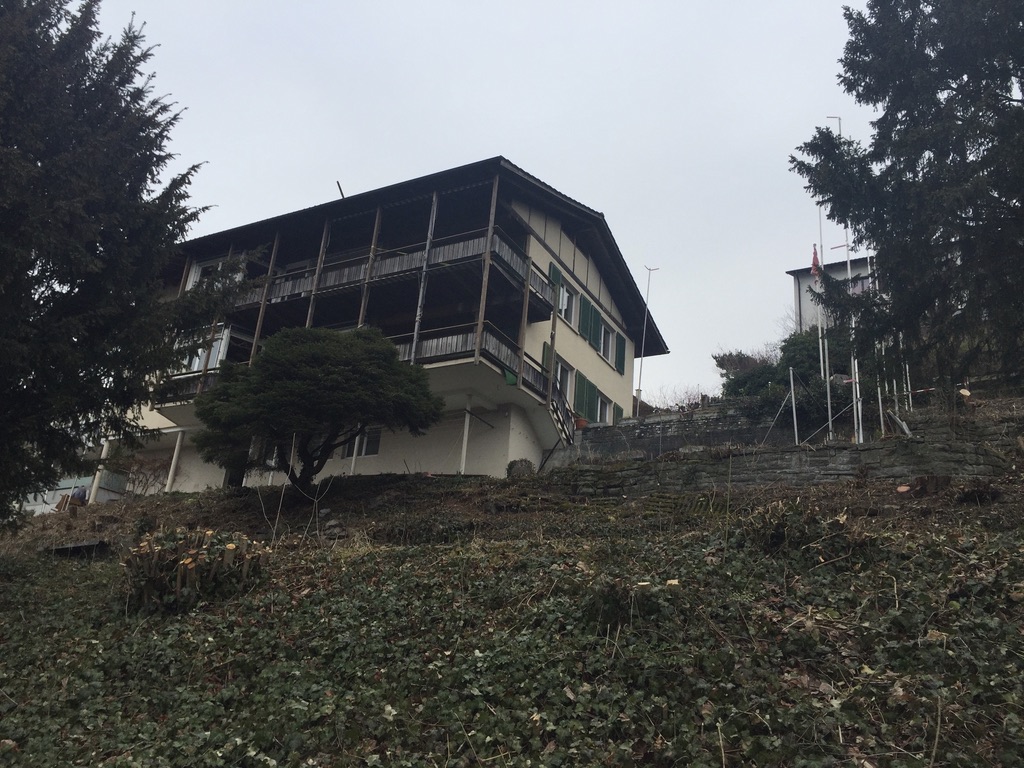

@tomtom79 Man muss innerhalb von 30 Tagen ab Publikation den Baurechtsentscheid anfordern, damit man klageberechtigt ist. Ausserdem muss man direkt betroffen sein und ein berechtigtes Interesse haben. Wenn dann die Baubewilligung da ist, beginnt die 30-tägige Rekursfrist. Sind die gesetzlichen Bestimmungen betr. Abstände und Höhen eingehalten, hat man jedoch mit Rekurs keine Chance, macht sich aber beim neuen Nachbarn nicht gerade beliebt...
