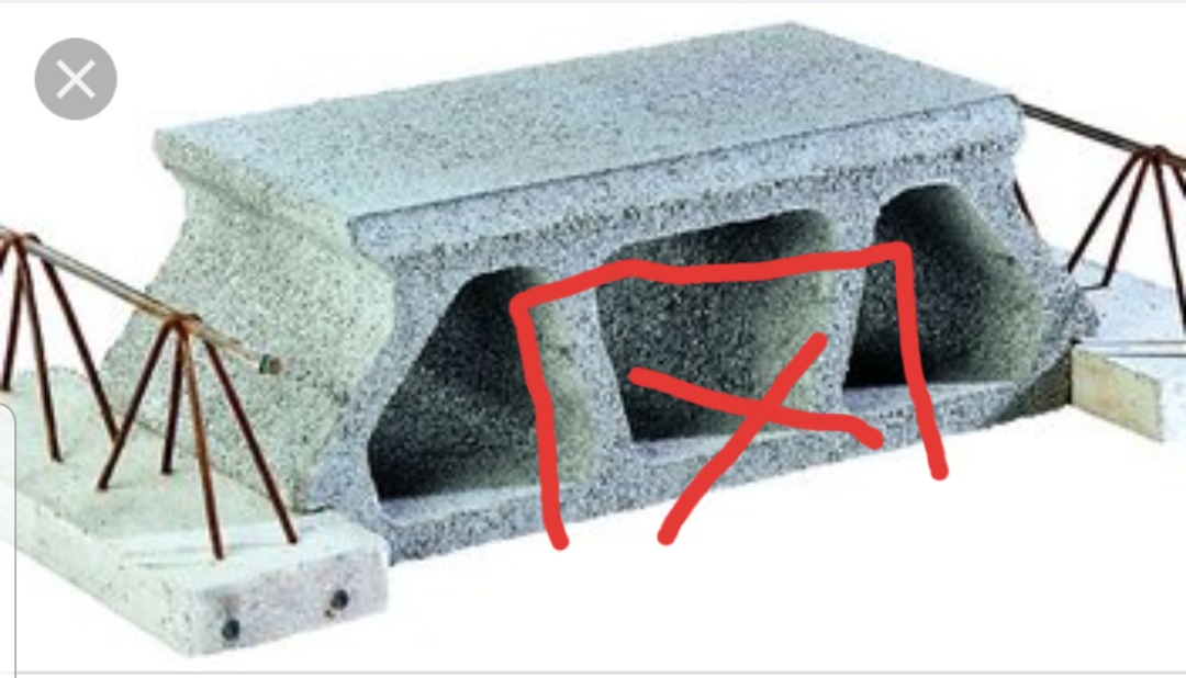

ich habe einen Deckenaufbau von 50cm davon 26cm Dämmung, die abgehängte Decke möchte ich vermeiden da ich sonst die Abluft neu errichten muss und nur noch 2,15m Raumhöhe übrieg bleiben, wenn hier aber doch Risiko besteht die Decken Tragkraft zu gefährden bleibt mir nix anderes übrig.
So wie im Bild mit dem roten X wäre dem wohl so - aber das wären Löcher für Spots in Subwoofergröße, außerdem zeigt das Bild wieder eine Bimsbetonelementedecke, Du sprachest jedoch von Ziegel.
