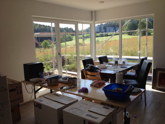

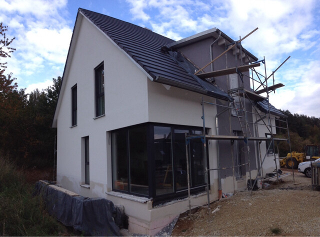

So sieht es bei uns von innen und von außen aus.
Hat mich überhaupt nicht gestört, die unterschiedliche Rahmenbreite.
