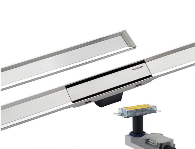

Kannst Du da die Abdeckung nicht einfach abnehmen? Bei uns ist unter der Abdeckung in der Schiene mittig ein ganz normaler Abfluss.
Mach mal ein Foto :)
das müsste unsre Duschrinne sein.Wenn man in das runde „Loch“ greift steht da Wasser und man kommt nur in das „Kästchen“
ein Einsatz den man unter die Abdeckung machen kann, um alles aufzufangen was an den Zacken unter der Abdeckung nicht hängen bleibt, wäre gut. Aber sowas scheint es nicht zu geben
rick2018
rick2018
Genau in dieses Loch kommt der Geruchsstopfen und das Sieb.
Dann passt das Kästchen aber nicht mehr.
Katdreas
aber das ist doch fest verbaut ? Das kann man doch nicht so einfach rausnehmen...
das ist echt blöd, hab wirklich bedenken wie gut das Wasser noch in ein paar Jahren abläuft. Die Lösung kann ja nicht sein die Haare im Waschbecken zu waschen (hab ich ernsthaft als Empfehlung im Netz gefunden)
Jupp_89
Habe die gleiche Rinne verbaut (Geberit CleanLine 20). Ein separates Haarsieb gibt es nicht, auch nicht als optionales Zubehör. Der Kammeinsatz unter dem Edelstahlplättchen ist der einzige "Schutz".
